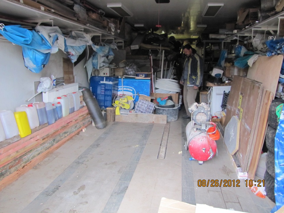

Почти час потратили на освобождение пространства в гараже.

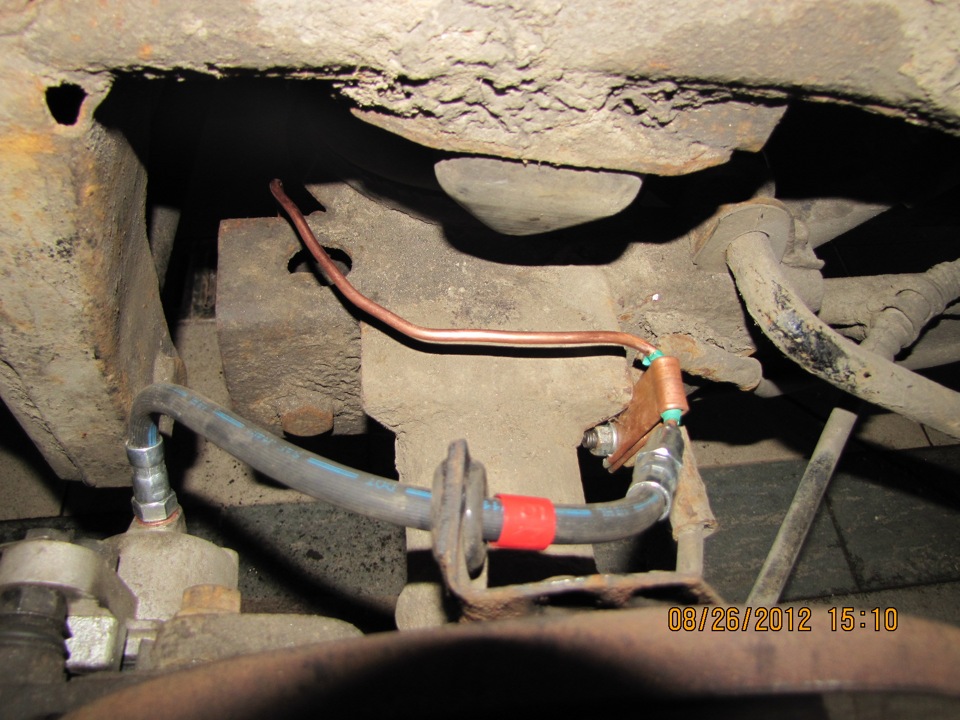

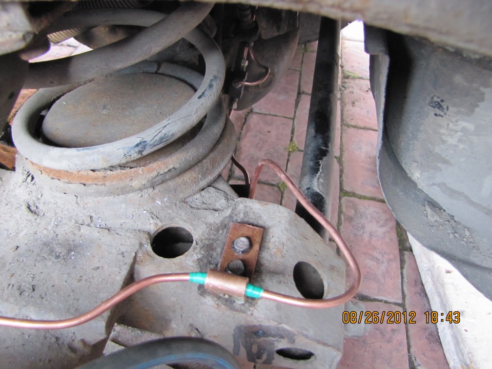

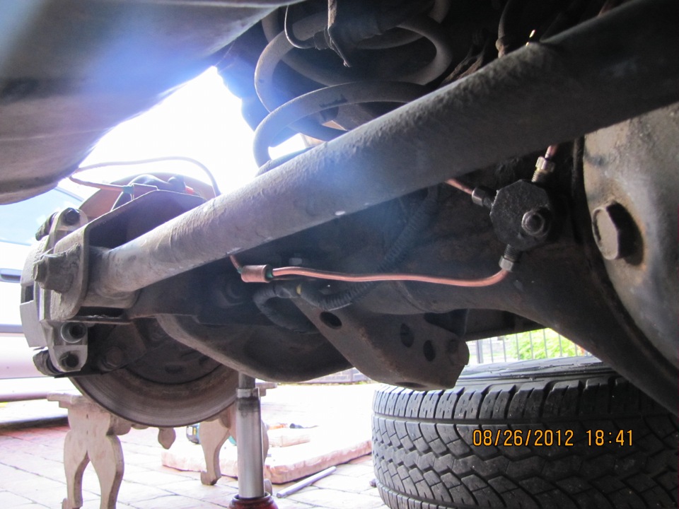

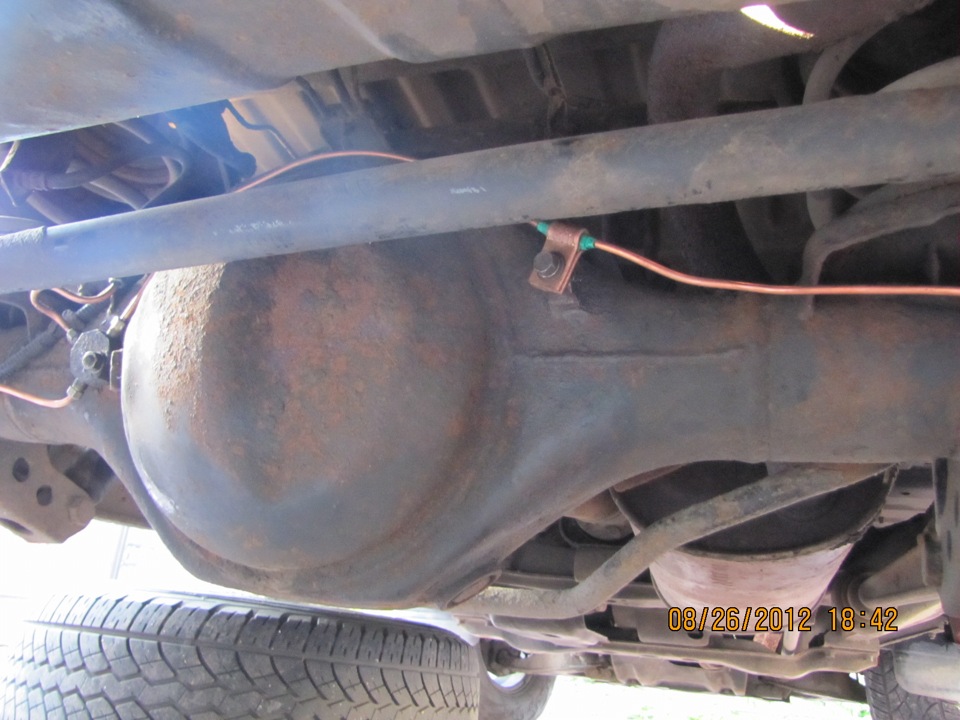

Вся работа сводилась к протягиванию трубок от шланга до тройника, а от него к тормозным цилиндрам.
Правая сторона
левая сторона
Кронштейны крепления трубок к мосту самодельные.
Вполне возможно, что трубки позже будут припаяны.
В общем всё встало, кое как прокачали тормозную систему. Более геморной конструкции я не встречал. Куча трубочек, колдун с обраткой в блок АБС…
Есть подозрения что Регулятор задних тормозных сил мягко скажем "умер". Стоимость нового от 14000 до 32000р. В общем будем думать.
Переделкой остался доволен. Есть пару мелких моментов, но всё получилось.

Многие от колдуна вообще избавляются — и довольны. Не рассматриваешь такой вариант?
Диман, крепежи переделай. Посмотри в сторону пластиковых защёлок.
Как вариант можно и гольфовые взять — не дорого стоят. Посмотри у меня в бж запись о тормозах, там с фото.
