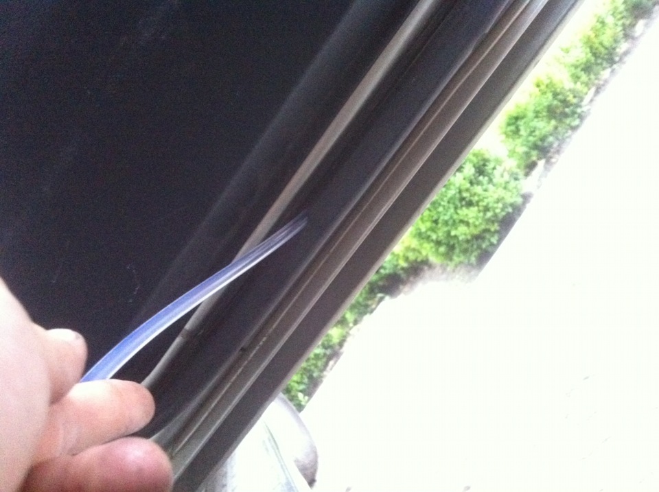

Я думаю у многих владельцев данный марки и модели авто на трассах при боковом ветре или просто при сильном ветре появляется сквозняк :)
Я это заметил сразу после покупки авто, второй раз заметил при поездке в Полтаву, третий… короче :) реально сквозит по диагонали :)
Изучив инфу, сделал чудо-тюнинг авто :)

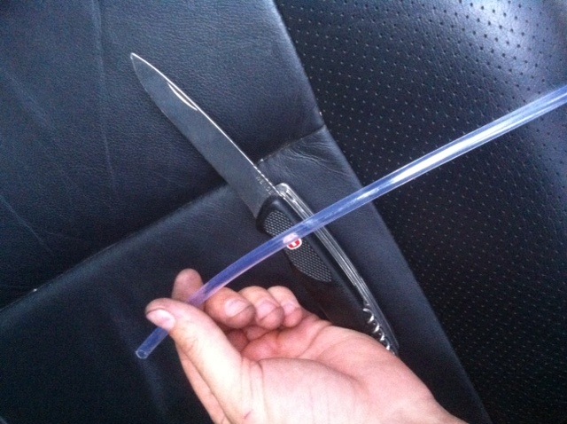

В Эпицентре купил 10 метров трубки устойчивой к морозу…по типу как от капельницы…1,54 грн за метр.
На каждой уплотнительной резинке двери внизу есть технологическое отверстие куда мы методично вставляем эту шлангочку.
10 метров хватило на 3 двери и то не по всему периметру :) Эффект не проверял еще, но двери закрываются плотней.

А какая толщина трубки?
ой, та может 5мм примерно!
в строительных магазинах продаются!

Саш ну как уплотнение не зря сделал? ожидаемого результата добился или…
Да! Откровенных сквозняков не наблюдается. Ну а в водк не заезжал так глубоко пока.

Положительный. Двери закрываются плотней.

фОТО Бы больше .
так а что фотать? :) Если ты посмотришь на уплотнительную резинку внизу двери, то увидишь отверстие куда вставлять ее! :) Дальше дело техники. )
