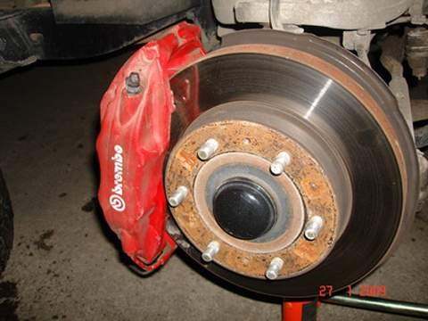

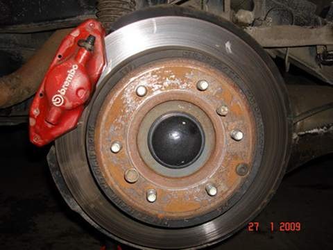

Меня как и многих всё в этой машине устраивает, но не сочтите за грубость тормоза у неё отстойные. Не думаю, что на ралли она участвовала с такими суппортами. Это единственный минус машины.
Я менял тормозные диски ставил различные тюнинговые колодки, т.е занимался самопролечиванием. Хотя понимал, что родные суппорта долго 2тонны держать не смогут.

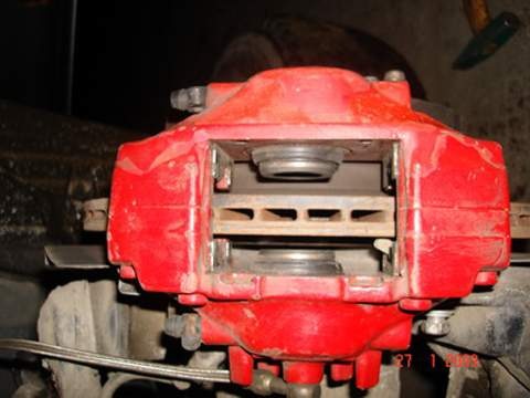

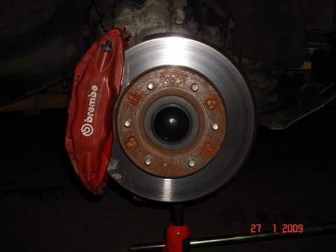

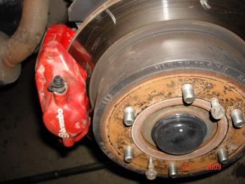

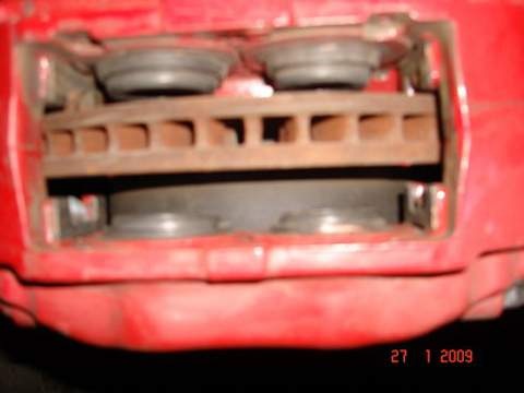

Решил пойти путём попроще, купил суппорта Brembo с дисками от MMC Lancer EVO VII, диски мимо кассы, а суппорта, что перед, что зад, к моему удивлению подошли по посадочным креплениям!
Но тормозные диски меньше по диаметру и вынос диска нужен другой, вот задача:(
Я списался с производителем Brembo, они могут сделать на заказ диски любого диамметра, но не факт что они мне подойдут по выносу под эти суппорта.
У них можно заказать и целиком тормоза на любую машину.
Для примера:
На Паджеро Эво комплект тормозов (суппорта 4х поршневые перед и 2х поршневые зад, колодки, тормозные диски и шланги армированные) = 650000ен (цена в Японии).
На Лэнд Круйзер 200:
передний комплект 8ми поршневые суппорта + колодки + шланги армировнные + диски = 650000ен
задний комплект 6ти поршневые суппорта + колодки + шланги армировнные + диски = 650000ен
В условиях нынешнего кризиса нет возможности пока купить новые тормоза, думаю сделать замеры и заказать тормозные диски нужного диамметра и выноса.

перевел йены 650000-8000 баков! дороговато, а сколько стоят новые родные диски?
не 8000$, а 7303$) сам понимаю что слишком дорого, вот и ищу пути дешевле.
цена в японии переднего оригинального торм.диска 158,2$
цена в японии заднего оригинального торм.диска 145,8$
один задний кокретно убит не замененной вовремя колодкой, хотел проточить-отказали, сказали, что мало толщины ((
я новые оригинальные поставил себе, под брембо хочу заказать, но не уверен что супппорта встанут, они нужного диамметра изготовят а вынос делать не будут под эти суппорта, я веду переписку с ними может уболтаю.
ты пытался новые заказать?
не знаю я сам запчасти вожу с Японии, всё у них есть диски заказывал за неделю пришли, вот только сейчас с доставкой хуже стало, из-за поднятия пошлин машины мало ввозят корабли реже ходить стали, не каждую неделю, а раз в две недели((
что с твоими дисками?
видишь ли, с переделкой тормозов имел дело на субе своей. однако там по-проще, поставил с импрезы STi, зад малость переделал, а перед встал как родной, а с паджериком пока не сталкивался … новые диски поставил стоковые, или под брембо? пытался заказать новые, сказали прекратили выпуск ( вот теперь в раздумье
Тебе размеры нужны родных дисков?
если родных, то не вижу смысла их у брембо заказывать.
лучше новый оригинальный купить дешевле будет
был бы ты рядом, я б тебе свои подарил которые с японии стояли они в хорошем состоянии
я себе нывые поставил.
ППЦ! Серьезный подход! Тож такие надо сделать, я кстати, у брембо узнавал насчет дисков, т.к. у меня один задний убит малость тупой эксплуатацией. Сказали дайте размеры, если есть скинь.
