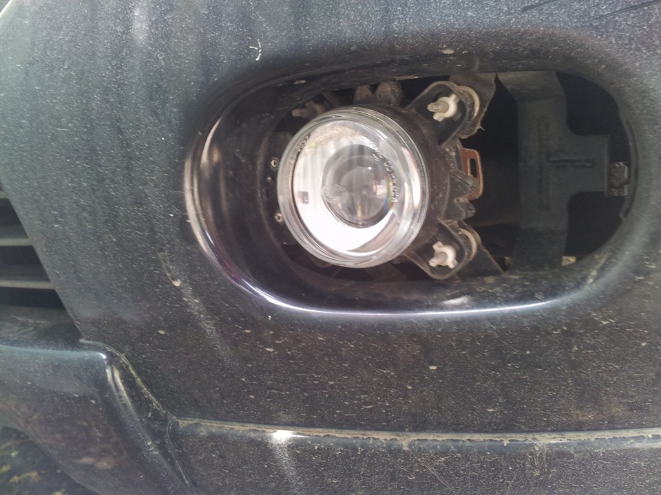

При покупке авто противотуманки не работали. При детальном осмотре было установлено, что 1 владелец (у второго бы ума не хватило, не в обиду будет сказано)))) захомячил в штатные противотуманки ксенон. причем сделали это колхозно, просто вырвали сзади дно фары, куда вставляется лампа, вставили ксенон и залили это все Эбоксидкой. приехав к знакомым в сервис стали соображать, что делать и как обычно, в ходе прений, возникла мысль, а не поставить ли вместо штатных туманок хелловские фары ближнего света, схожие по габаритам? сказано — сделано. Интернет нам в помощь.
www.allhella.ru/index.php?productID=498908

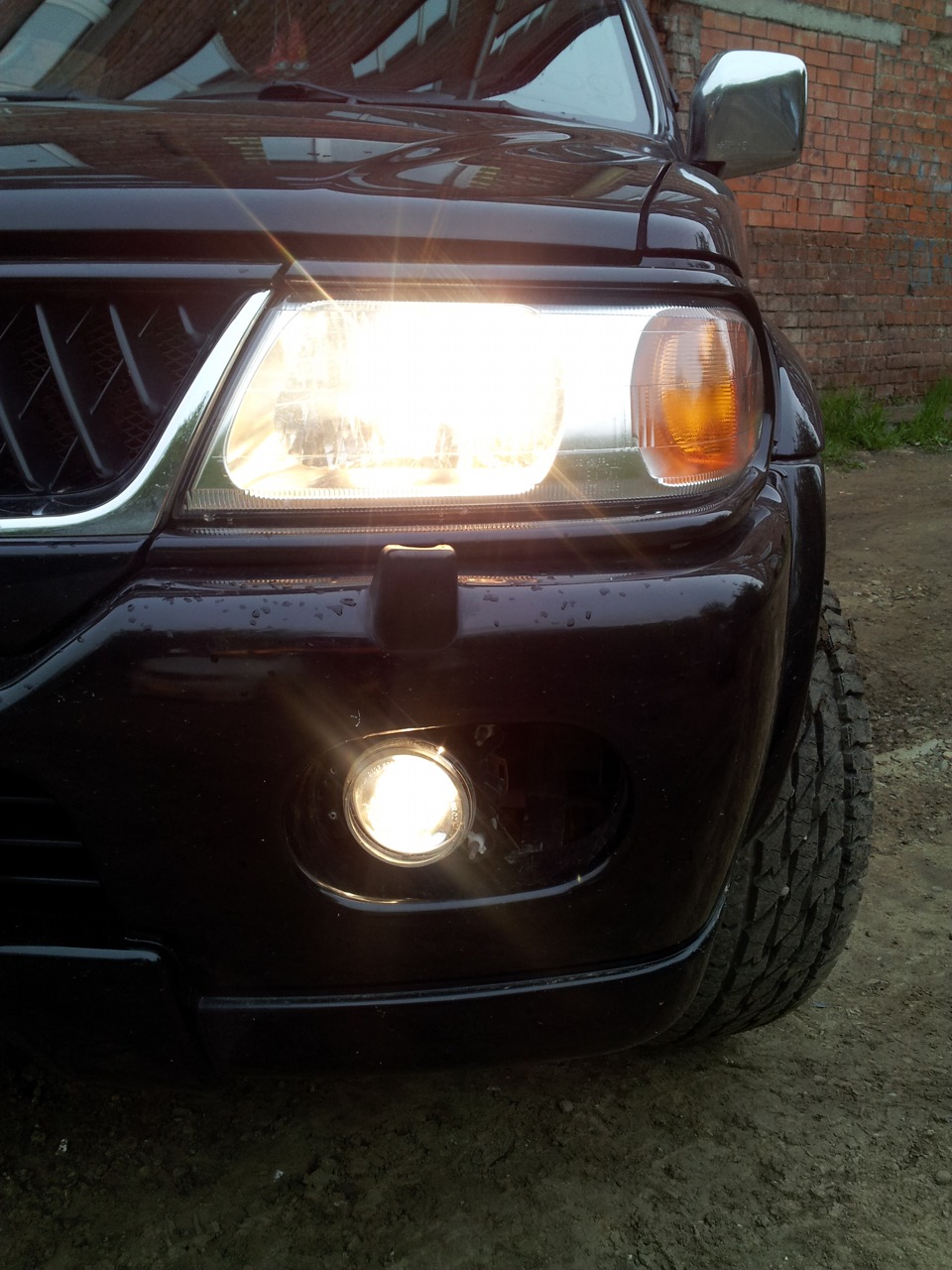

они чуток длиннее и крепеж не такой, но парни соорудили свой крепеж, так что они регулируются. из-за длины их пришлось поставить не по краям отверстий в бампере под противотуманки, а ближе к центру. теперь надо заехать к ребятам, которые ваяют пластмассу для изготовления красивых заглушек.
прошу прощение за немытость)))
на улице чуть темно, по этому покажу как светят штатные фары + Hella
