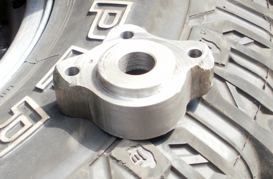

Заблаговременно были приобретены шаровые опоры верхнего рычага.
Проставка имеет толщину 25 мм с юбкой, которая плотно входит в отверстие верхнего рычага и предотвращает горизонтальное смещение проставки.
Болты использовались с коэффициентом прочности 10.9 — 8х60, но 8х50 так же подойдут.
Ставим Паттаю на хай-джеки и на домкрат, и снимаем колеса.
Добираемся до старой шаровой.
Примеряем проставку.
После примерки, немного обрабатываем проставку болгаркой для максимально плотной посадки.
И устанавливаем шаровую вместе с проставкой. Верхняя юбка проставки на 1,5 мм выходит на верх из рычага, что дает дополнительный упор от горизонтальных смещений.
Внутреннее отверстие, откуда видна масленка шаровой, дабы не забивалась грязью, заполняем циатимом, чем и обрабатываем резьбу болтов.

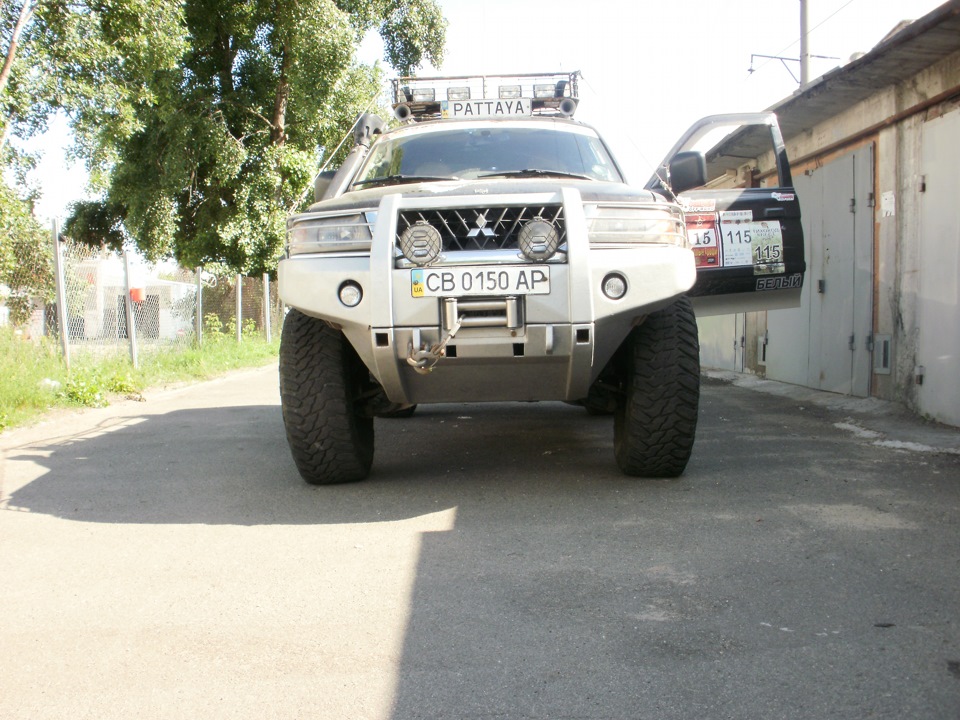

Ставим колеса.
… и видим что развал Паттае не помешает )))))

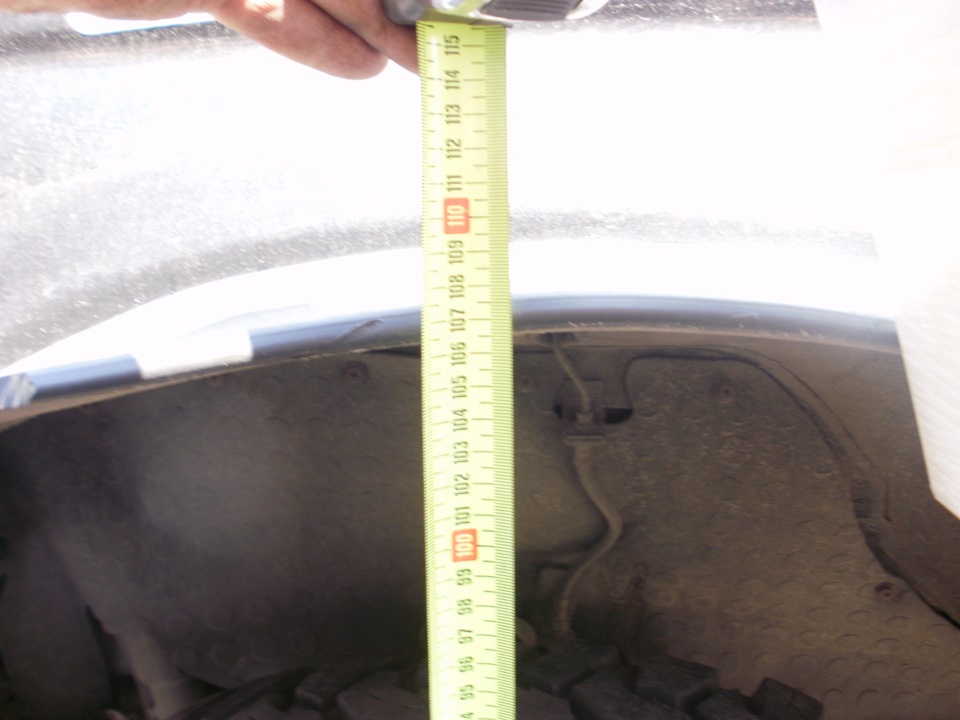

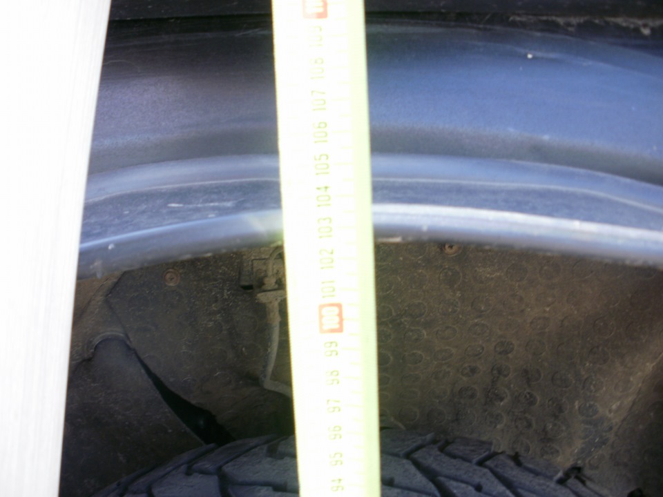

Берем рулетку и делаем замеры.
На шаровой без проставки до арки было 102,5 см.
Теперь, с проставкой замеры показывают 106,5
На практике: — разница в 4 см.
На теории: 2,5 см проставка + 1 см толщина шаровой в месте соединения с проставкой + 0,5 мм толщина рычага = 4см.
Наша теория сошлась с практикой.

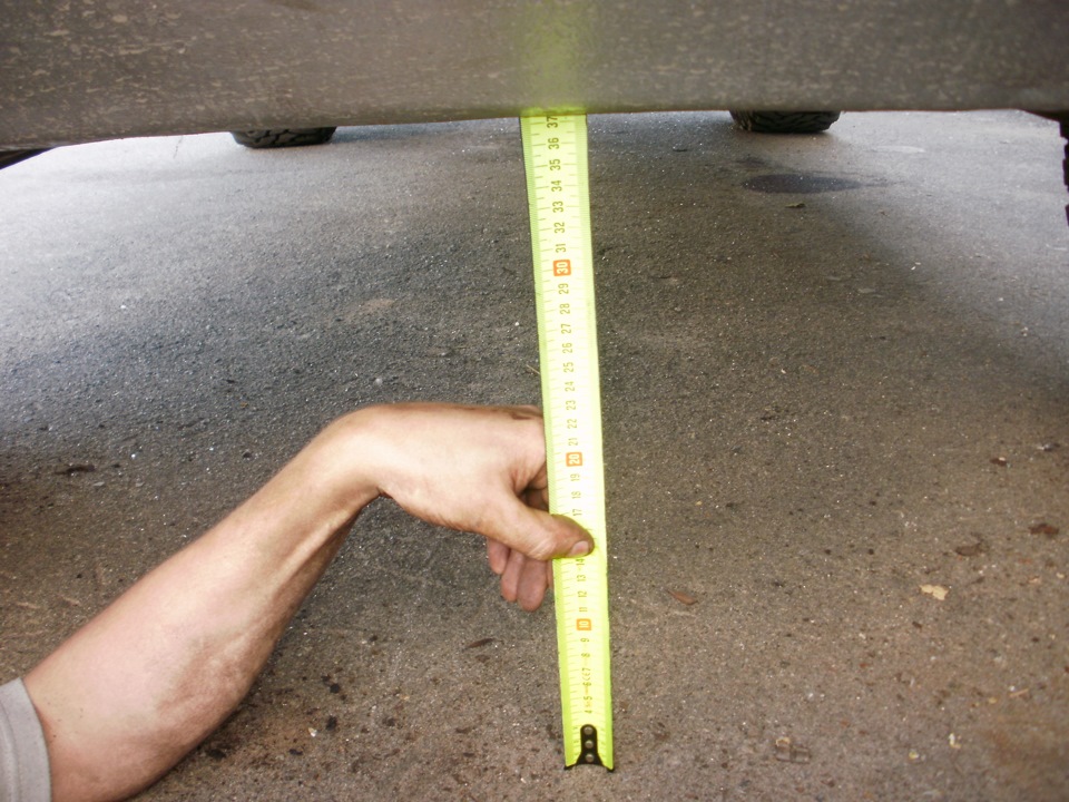

Лезем мерить теперь клиренс спереди. Был 33,5 и стал 37,5.
37,5! Хера се!
Но это спереди, сзади 26 см. )))
Теория о возможности поднять перед за счет проставок воплотилась. Теперь будем испытывать.

А откуда вы такие проставки взяли ? под заказ? или к токарю ?
Тут подробнее
Денис, а как шприцевать шаровые с проставками? Наверное придётся медицинским шприцом с иглой прокалывать пыльник и вводить смазку?
Нет, на проставке сверху специально сквозное отверстие, с помощью которого для шприцевания шаровой свободный доступ.
Спасибо, заранее прикупить чтоб потом не бегать.
Сколько регулировочных проставок пришлось поставить под верхние рычаги чтоб выровнять развал колес? и какой длинны болты использовали?
4 развальные пластины разного размера толщиной, 16 мм суммарной толщины
