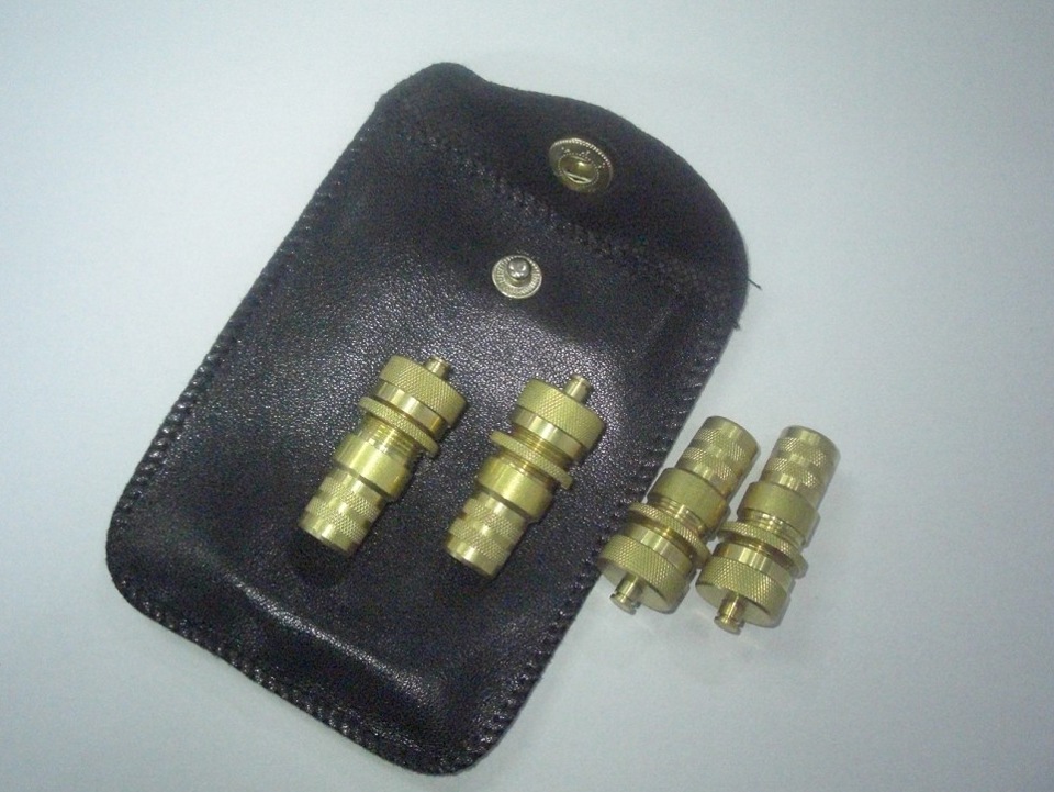

Купил сегодня дефляторы. Случайно, но уж больно вкусный ценник на них был!
ВЕШЬ я вам скажу! С 2,2 до 0,8 за 4 с лишним минуты. И самое главное все колеса одновременно! Навинтил на нипель и пошел по своим делам.
С тех пор как узнал про эти дефляторы для меня было загадкой — как же выставляется нужное давление?
Оказалось все просто, но с особенностью. Короче, надо взять уже спущенное до нужного давления колесо, навинтить дефлятор и отстроить клапан, на нужное давление, то есть закрутить полностью и потихоньку откручивать, пока воздух не пойдет. Зафиксировать кольцом — все! Остальные можно подстроить на глаз, поставив их на любою плоскую поверхность рядом — по кольцам, ну либо через колесо, так же как первый. В общем настроил дефляторы на 0,8.
Особенность в том, что если надо будет другое давление, придется либо свое одно колесо спускать по старинке, а по нему калибровать дефляторы, либо подмазываться к тому, кто уже спустился, либо можно настроить одну пару на одно давление, вторую на другое. Короче, давно хотел, и получил. Даже дешевле, чем с ебея.
