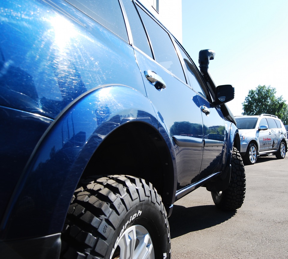

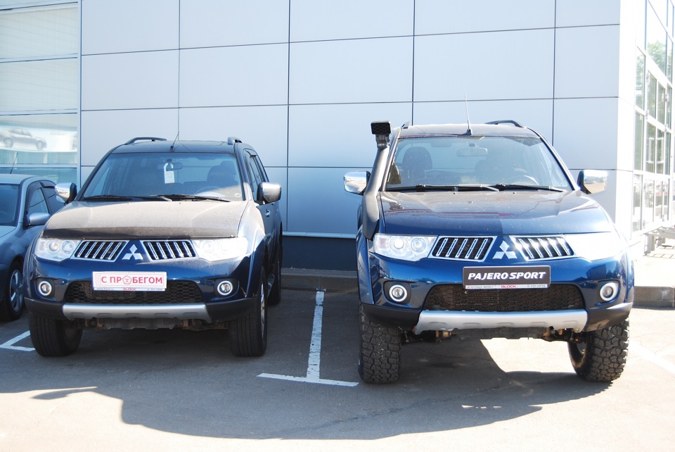

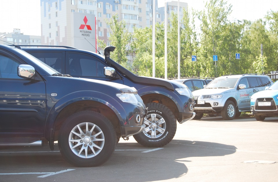

Появились новости с фронта. Усановлен Лифт комплек, он собран: задок пружины Айроны Цешки амморты тоже Айроны, передок пружины Айроны Цешки амморты Кони.

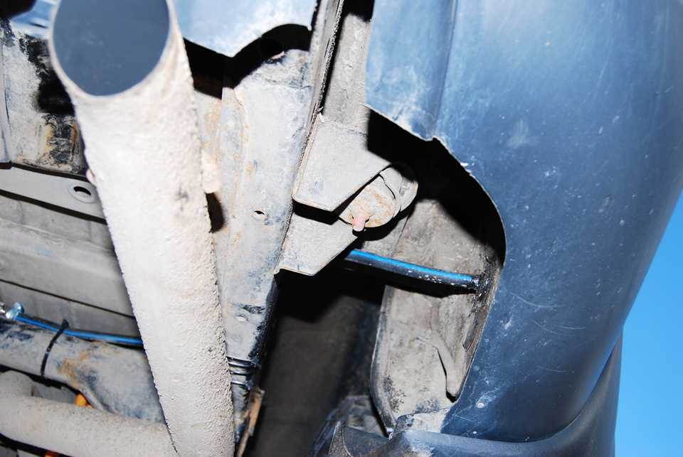

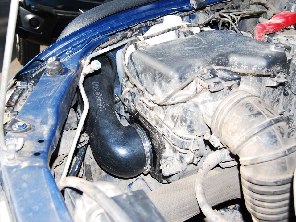

Вывели сапуны в салон, под обшивку потолка, с заднего моста, КПП.
Вход трубки в салон, выполнен в штатной резиновой заглушке, в задней праваой части автомобиля.

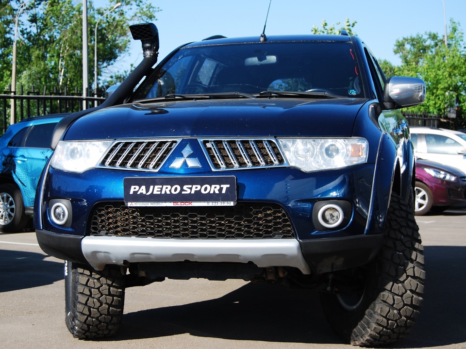

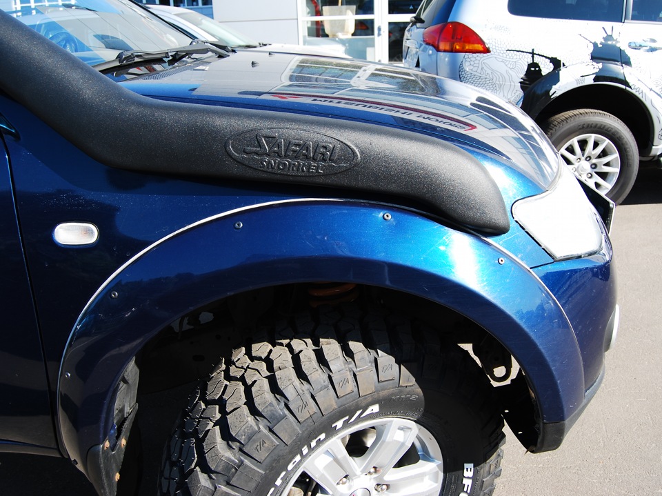

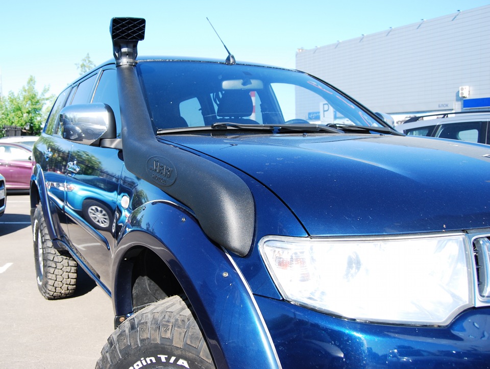

Шноркель Сафари встал как надо.
Сразу усилили крепление передних расширителей арок, спопособом дырка в крыле + болт и гайка, в противном случае, хорошие ветки навсегда выламывают пластмассовые крепления. На расширителе только три болта вкрученны в крыло, остальные муляжи для симметрии.

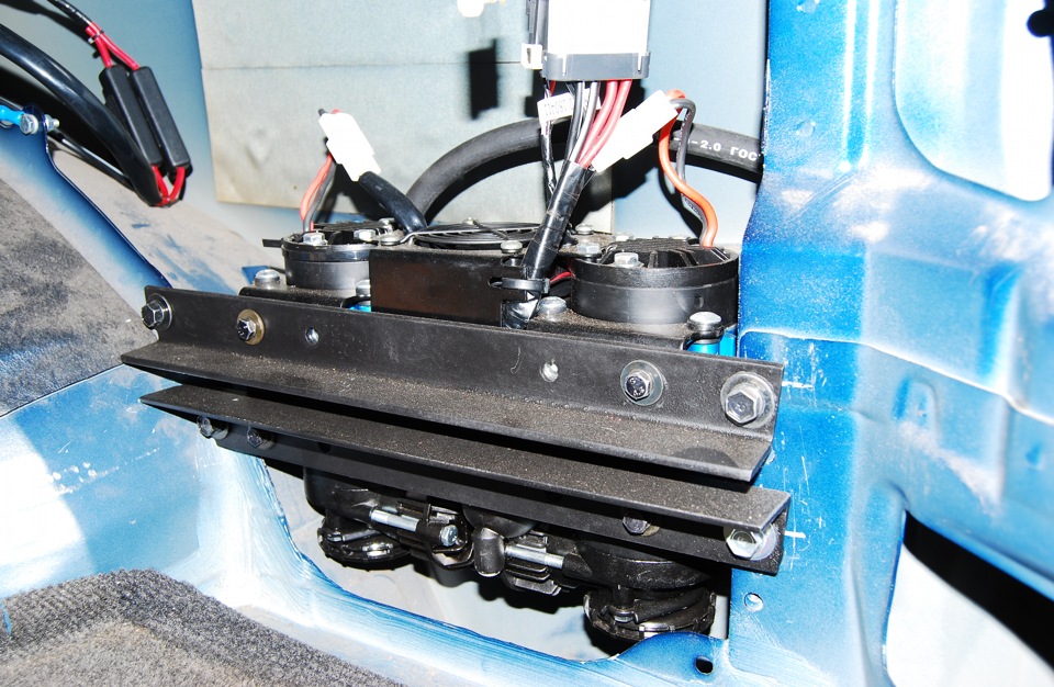

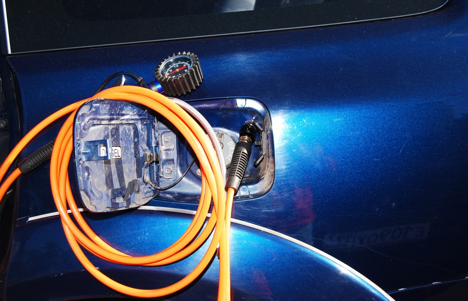

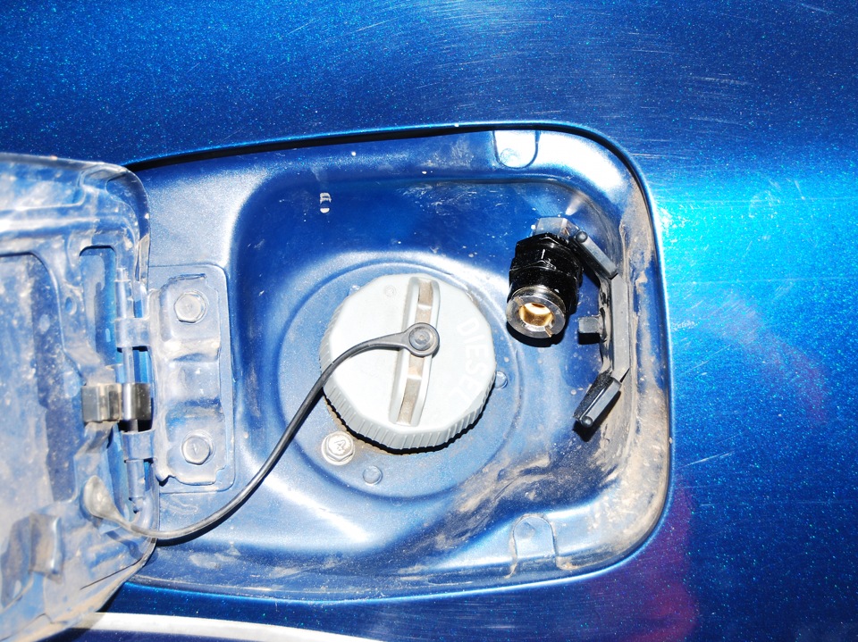

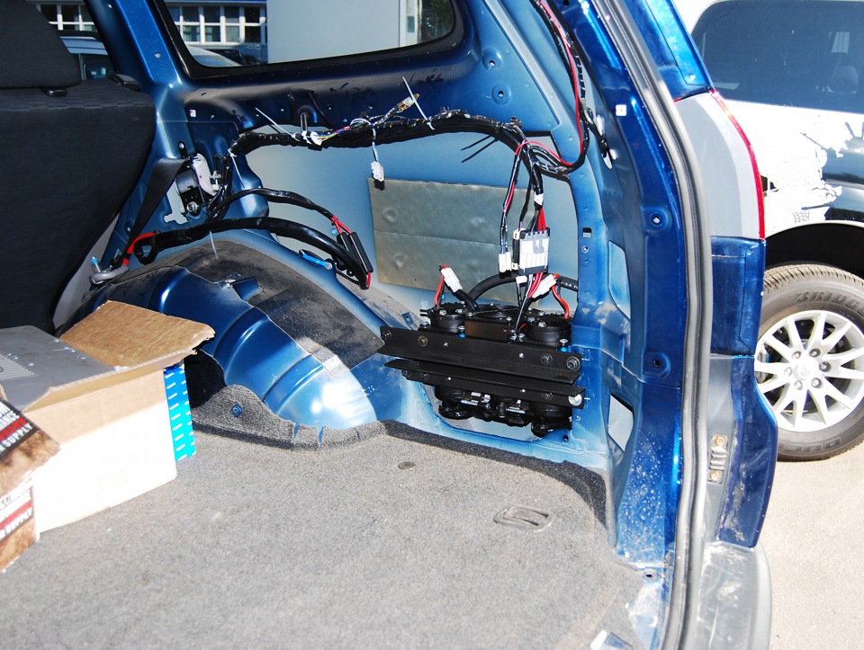

Очень интересное и полезное, это установка стационарного компрессора для накачки колес, с выводом быстросьемного соединения в лючок топливного бака.
Компрессор АРБ с призводительностью 180 л/мин, качает 33" колесо с 0 до 2,5 кг за 2 мин.
Сейчас юного "Монстра" ожидает силовой обвес, о чем расскажу в следующем отчете.

Хочу шнорк и все;) и броды обхожу, хотя пару раз была водичка чуть чуть в коробке фильтра… Но как увижу шнорк… Слюни текут) жаба душит…))крыло и стойку жалко;) прям крик души;)
если сильно хочется — плюнь на предрассудки, купи и поставь))) а то, так и будешь хотеть…
Придется тогда на день рождение себе подарок делать;) жабу душить, деньги копить;)
Сафарь хочешь?
Я знаю одно, если сафарь то только через тебя;)
А так просто я думаю тут цена точно отвечает за качество, хотя дороговато конечно;(
Сапуны если я правильно понял вы завели в салон под обшивку?
Как они себя ведут, запах в салоне есть? Вы первые кто так поступил? Или данная метода практикуется другими джиперами ?))
Первый или нет я не знаю, клиент не жалуется, претензий не выставляет, могу полагать, что все хорошо!
Да, выведено во внуть салона, под обшивку.
Значит идея правильная! Будем делать!)) Спасибо! Удачи на выборах!
Пожалуйста и Вам спасибо!

Коль, за комрессор, между стенкой крыла и им, положи серебристый утеплитель кусочек. А то они греются как собаки, и краска может дыбом встать. + для такого компрессора я бы все же ресивер поставил.
спасибо за совет, про ресивер подумаем…
И еще вопрос — 33-я резина не затирает? Я так понимаю арки не резали?
арки не резали, на тестовом паджерике мальца чиркает…
передок с лебедкой весит 80 кг, задок 30 кг.
Каков вес ваших бамперов? Чисто визуально — очень массивные.

Стационарный насос это ЗАЧЕТ!
Самому понравилось, ни каких проводов, открывание закрывание капотов, взял шланг, нажал кнопку и все качает…место в багажнике не занимает …одни удобства
