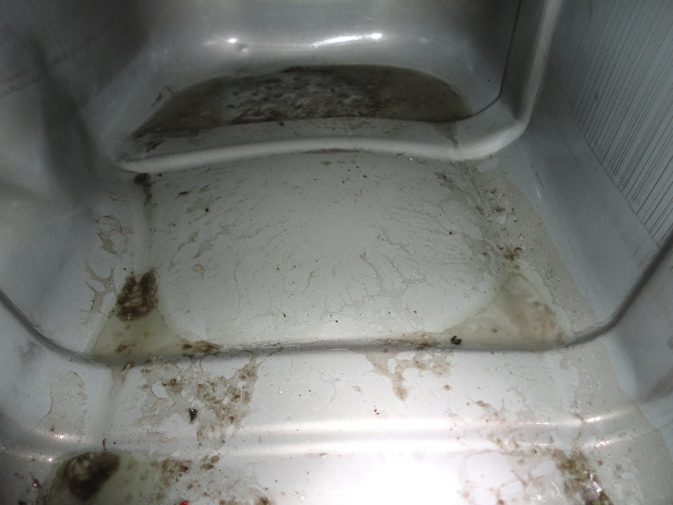

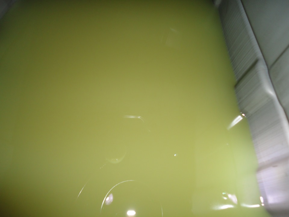

Залил супердерьмовой солярки в бак. Да так что машина вообще перестала ехать. Последнии километры ехал на скорости 10км\ч
Спасибо Баге и Ежику Пыху за помощь и моральную поддержку.

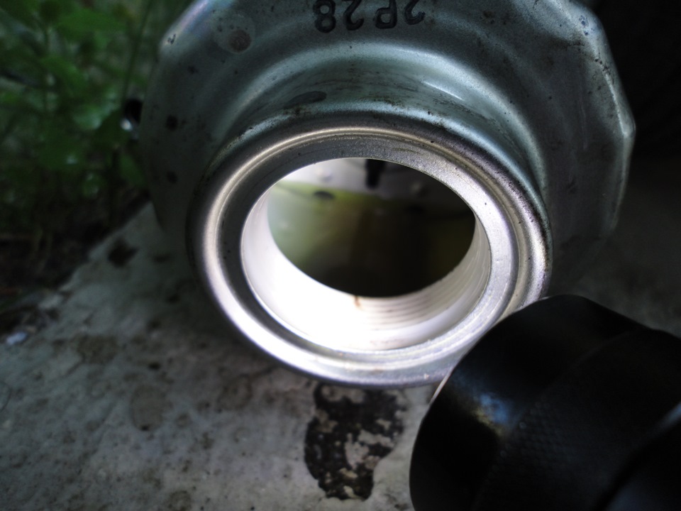

Пришлось полностью сливать все из бака и магистралей
в фильтре стО-О-Ока омна было шо ппц…
Слили, вытерли, продули, поставили новый фильтр, а машин так и не работает нормально.
Комп показывал давление 90мРа, до ремонта 10мРа.
Позвонили знакомому инженеру в Рольф и тот сказал мыть регулятор давления.
Промыли поставили.
Да после этого ошибка сбросилась и больше не появлялась и машин заработала…
По времени заняло с 18 часов до 23…
