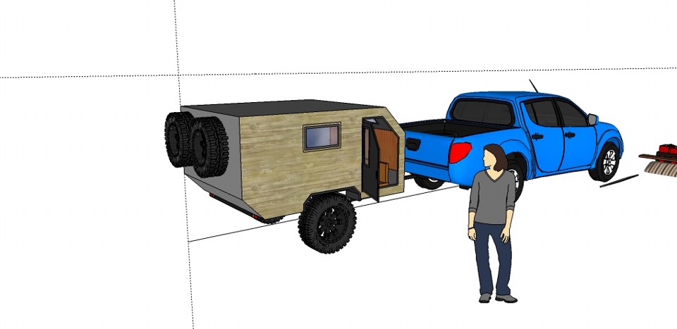

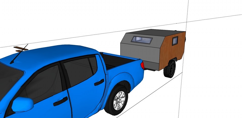

Раму б в пескоструйку и покраску, а пока изучаем новые программы:
Модельки спорта не было, пришлось взять похожее =)
3 окна уже есть, теперь надо думать про дверь…
Приму любую помощь в виде советов, ссылок на фурнитуру и немного флуда по делу.

возможно, уже знаешь, но вдруг: www.auto-travel.ru/pm_pricep.php
Спасибо! Собираю как раз инфу всю…
:-) а, и где-то мелькало предупреждение, что как только в повозке оказывается "домик", гайцы "делают стойку", что это ни разу не грузовой прицеп, что тянет замену прав на категорию Е (но я эти данные не проверял, просто обрати внимание/уточни у знающих, насколько это правда) и документов на прицеп…так что возможно, наименее хлопотный вариант — мягкий дом, разворачиваемый на стойбище…
Димка, самый оптимал это нижюю часть сделать трансформер, там столики откидывающиеся, рундук для канистр, вода в емкости, плитка и т.б., а сверху уже палатку раскладную ставить.
мне не нужна палатка в том и дело.
