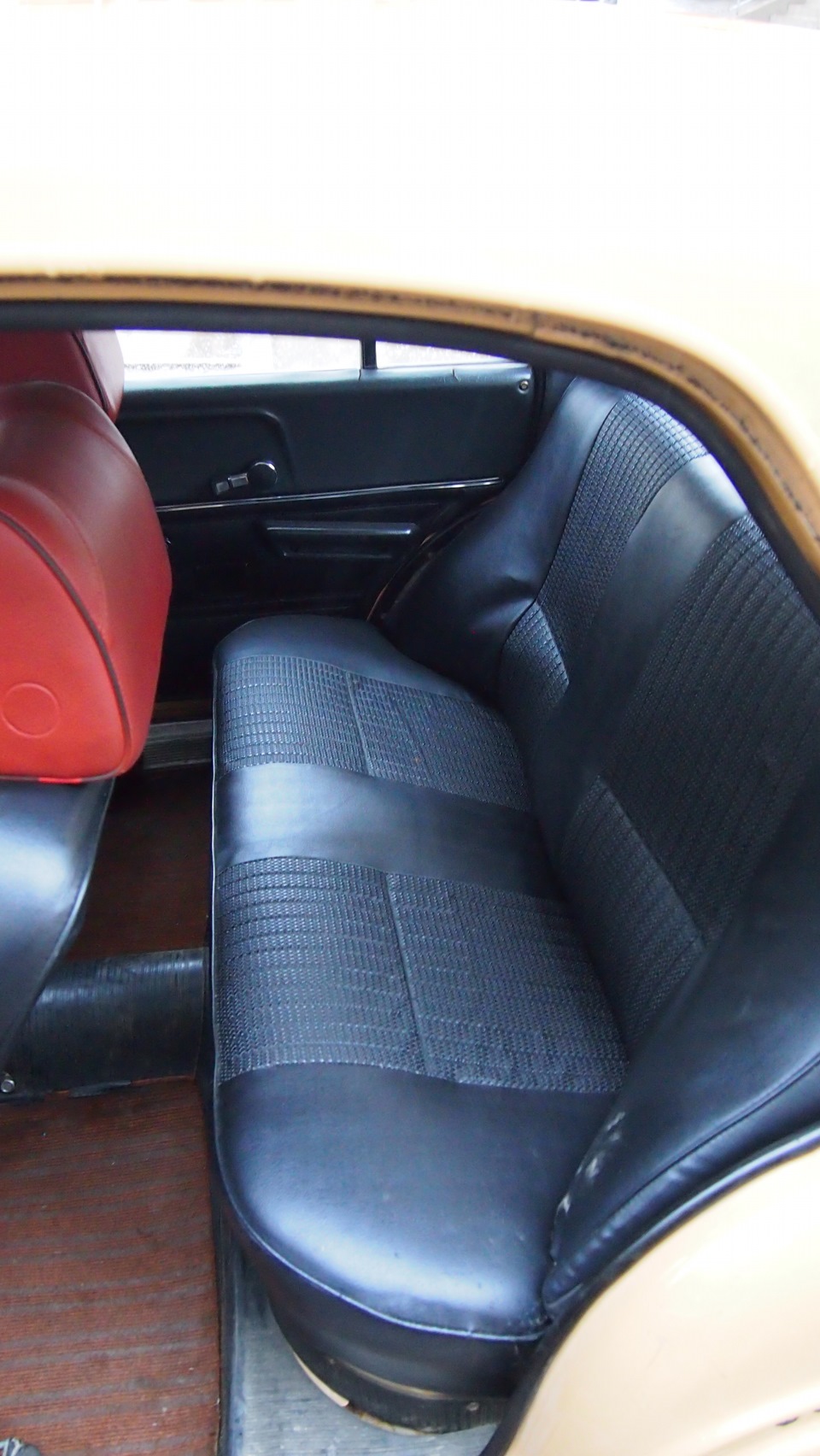

Решил заняться салоном, вернее чехлами, вернее родными чехлами под чехлами накладками.
Снял тряпочные чехлы и обнаружил что оригинальные дермантиновые чехлы в превосходном состоянии, хоть и пыльные.

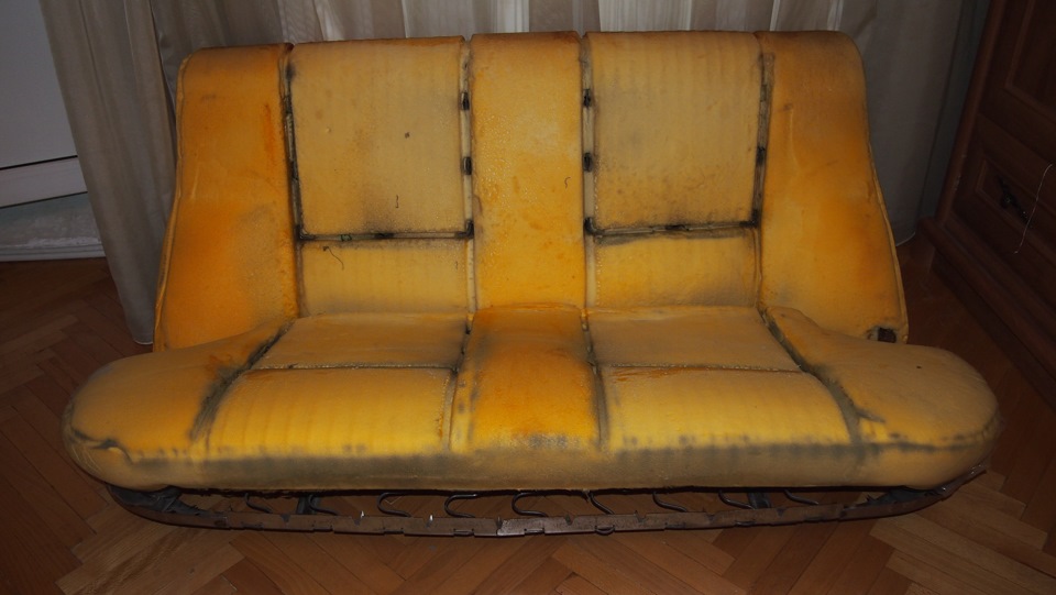

Полностью снял передние кресла, задний диван и оттащил домой для чистки.
Кресла снимаются очень легко — открутить 4 болта и готово. Задний диван еще проще — нижняя часть просто вытаскивается, а спинка крепится двумя болтами, которые находятся под обшивкой в багажнике.
Сложности с снятии чехлов не было, но в этот момент я понял, какую надо будет иметь выдержку когда буду цеплять их на место:)
Отмыл чехлы обычным хозяйственным мылом и щеткой. Просушил на ветру и все! Чехлы как новые! Хозяйственное мыло превосходно снимает грязь, мягко действует на дермантин не оставляя следов.
Когда снял чехлы, проверил поролон на целостность, все оказалось супер! На переднем сиденье заменил пружины на новые.

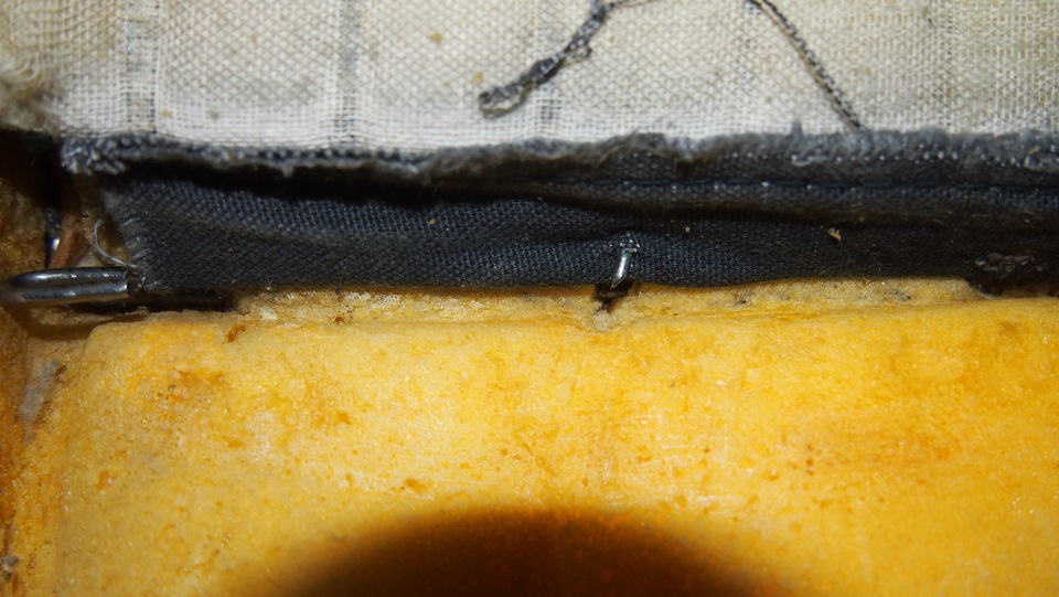

Чехлы подсохли и вот тут вам нужно запастись маленькими плоскогубцами, терпением, выдержкой, мятным чаем и расслабляющей музыкой :)
Так как цеплять чехлы назад на сиденья вам нужно будет на проволоку, которая находится в поролоне. Цеплять нужно будет колечками и после зацепки колечка необходимо сжать для фиксации. А этих колечек ой как много:) особенно на заднем диване.

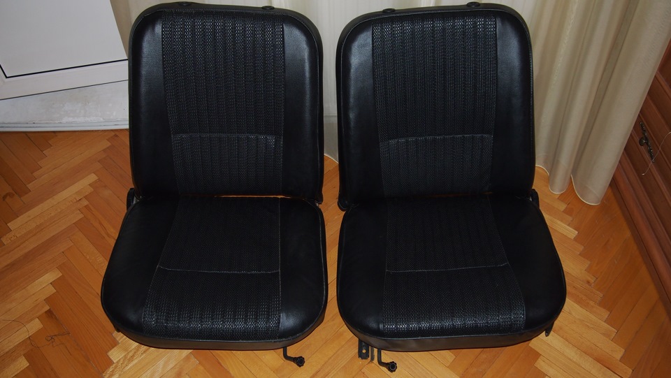

После процедуры с колечками мы смело натягивает дермантин на сиденья, следим что б не было складок и перетяжек. Дермантин крепится на острые уголки на сиденье, будь-те осторожны, не пораньтесь!
Примерно через 2 часа работы получаем результат! Сиденья почищены, перетянуты и выглядят превосходно!

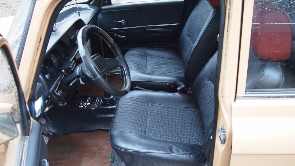

Теперь смело крепим назад наши сиденья и любуемся результатом!
Для чего вообще одевают чехлы на оригинальные сиденья?! — думаете вы. И я так же думал, пока не поездил в жару… вся спина была мокрая… Так что я пока одел назад тряпочные чехлы на оригинальные.
