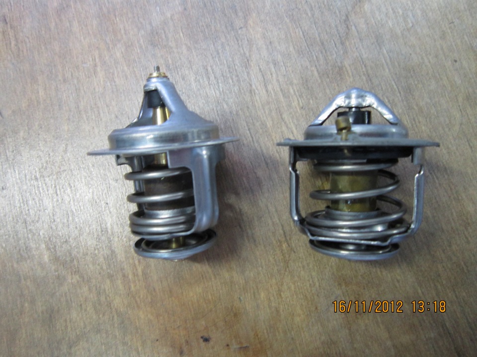

Всё началось с того что машина очень сильно охлаждалась загородом на трассе и прогревалась долго… Решил менять термостат, т.к. 100% это он. =)
Я проклял всю сегодняшнюю затею по замене термостата… Вроде бы, чего там, открутил крышку, вынул термостат, очистил от герметика и потом всё в обратном порядке только с новым термостатом…
Бесит что на але все эти соединения только на ГЕРМЕТИКЕ!
Я проклял всех этих японских инженеров которые придумывали место для термоса… Там еле подлезешь, трубки короткие, места мало… так ещё и когда ставили крышку термоса на место то она тупо лопнула и дала течь, не сильную конечно но сифонило неприятно((((
А запчасть редкая, сразу в интернет на zzap и вот она есть совсем недалеко, но по цене 1150 рублей… приехал/забрал…
В общем весь день провёл в пустую из за термоса, только руки в грязи, ж*па в мыле)))Но всё таки сделал, теперь нормально нагревается и нижний патрубок становится горячим после хорошего прогрева. И машина вроде не остывает.
Короче хреновый день, хоть всё и сделал… все мои нервы этого не стоили(
UPD 18.11.12: В общем проехал я за эти пару дней ~200км и по городу и по трассе, машина нагревается быстро, температуру держит ровно =) Я я, зер гут! :D

у меня тоже заменил, батя как то выехал говорит влажно было, вот он взял на дороге за городом и затянул посильнее и все треснула крышка, так он и встал, потом на ланцере поехал забирать его ))) купил новую за 1180. а ту старую отдал аргоновой сваркой ее заварили )) в запасе лежит
Соединения на герметике надежнее соединений на прокладке. Японские инженеры все продумали, как надо. Виной всему плотная компоновка подкапотного пространства. Сам, когда первый раз меныл термос, тоже расколол крышку. При установке на место надо в корпусе термостата, тот к чему крышка прикручивается, тщательно почистить канавку для термостата, когда он в нее попадет, то уже меньше шансов, что сдвинится. Крышка лопается из-за того, что термостат перекашивается и попадает в щель между корпусом и крышкой, а видно там, действительно, плохо.
Ну вот из за этого перекоса видать и лопнула =)
