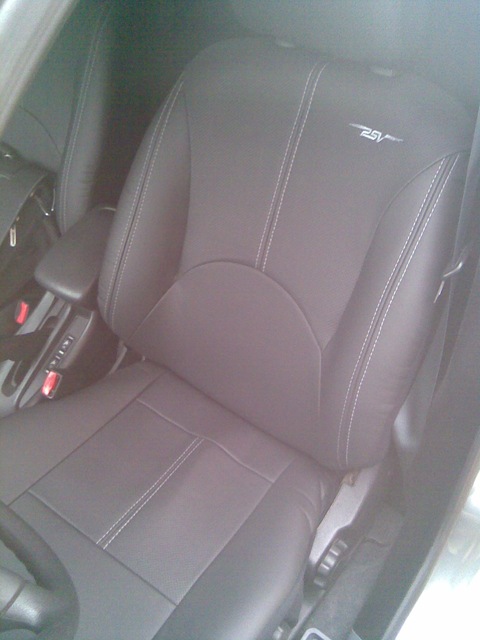

PSV (imperial кажется ) их ушивали и делали по форме сиденья.
если осталось название и модель чехлов, подскажи плз, буду благодарен, у меня сейчас велюр с подпоркой для спины, но вид у них так себе, эти смотрятся на уровне.
Сиденья супер)
В мороз как и все остальные сиденья холодные, включаю подогрев на несколько минут и всё ! Машина ночует на улице всегда — закаляется ! ) Трещин нет ни одной !
Привет! Как показали себя чехлы в мороз? не потрескались?

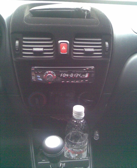

с переходной рамкой такая же фигня, большие щели между головой и рамкой, причем рамка магнитолы не встает, оставил так((
Чехлы супер смотрятся, я вот тоже думаю белую строчку пустить, по швам будет интересней
Такие переходные рамки продаются в сетевых супермаркетах ( М — видео, Эльдорадо, техносила итд) но я туда не успел- кончились! В иннете лень было и дороговато, случайно встретил в магазине автотюнинга, была последняя отдали за 900р. Но история не закончилась, мой Pioner был без рамки декоративной ( потерелась ) когда все воткнул, увидел неприятный зазор между "башкой" и купленной рамкой, снял ее и нарастил двухкомпонентной шпаелевкой, лишнее шлифонул и отдал на флокирование, теперь "башка" сидит красиво и плотно. Но поразмыслив пришел к выводу что эта переходная рамка не нужна вообще . Нужно было из родной заглушки все сделать делов на час высверлитьтонким серлом по переметру ( либо нагретым шилом) с запасом на шлифовку, обточить и покрыть, чем угодно ( краска, флок, перетяжка, пленка под карбон итд )
а рамку под магнитолку в инете заказывал или так нашел?!
чет в инете не могу найти все(

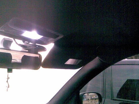

Потолок перетянут черной тканью (материал в районе 200р ).Стойки, ручки, козырьки, и центр торпеды — флок черный ( 1500р кв.м)
чем потолок делал?и стоимость материала какая?

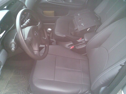

Комплект чехлов стоил 1800 рублей, работа по перетяжке сидений этими чехлами 2000р.
Когда я первый раз накинул чехлы они были как мешки на седеньях, после перетяжки все сидело в аккурат !
1800 ты отдал за все сидушки салона чтоли? очень круто если так) подскажи, тебе их просто потом перешили в ателье (т.е. заузили где надо, перекроили и т.д. и натянули на сидушки) или намертво посадили. пришили:)?
перетянуты все сиденья !

Зимой кожзам немного холоднее "тряпки", но это решается быстро -я включаю подогрев на несколько минут, да и одежда зимой теплее ! Лето, я почти незастал с этими сидушками . . . .

есть в городе ребята — название у них Креатив, прфессионалы своего дела : аккустика, салон, тюнинг итд! Флокирование = 1500рублей / м кв
а где флокирование делал, почем нынче это стоит?

Чехлы покупал (1800р ) на рынке автозапчастей в родном г. Тольятти, "Пламя " . . . . хорошо сидели только нижние элементы, а верхние и подголовники задние дорабатывали в авто ателье (сняли сидухи полностью и нормально все перетянули, удалив все ненужное, по времени 3- 4 часа, работа -2000р )

где покупал чехлы?

Встало в аккурат ! Делал все сам, особого опыта не имею . . . .Рамка металлическая к которой крепится магнитола в нижнем положение, немного дорабатыается ( снять горизонтальную перемычку с пластиковой планкой ) и переворачивается, крепится на те же винты в подходящие под магнитолу отверстия . В образовавшуюся нишу от магнитолы вставляется заглушка — карман от ВАЗа ! В моем случае была потеряна рамка от магнитолы, и я сам наращивал из АБС пояльником на переходной рамке отверстие, Потом средняя консоль покрывалась флоком — получилось ваще четко ! При первой же возможности выложу нормальные фотки ))
Спасибо за такой подробный ответ. Вот задумал себе магнитолу поменять и думаю как все это будет делаться хочу магнитолу с выезжающим дисплеем.

на счет "империал" не помню может они, там вставки с перфорацией . Pcv- это точно !
модель чехлов не psv империал случайно?
В машине стало намного уютнее ! Флокированные стойки, козырьки и потолок не бликуют в тонировке . . . . и очень практичны !
