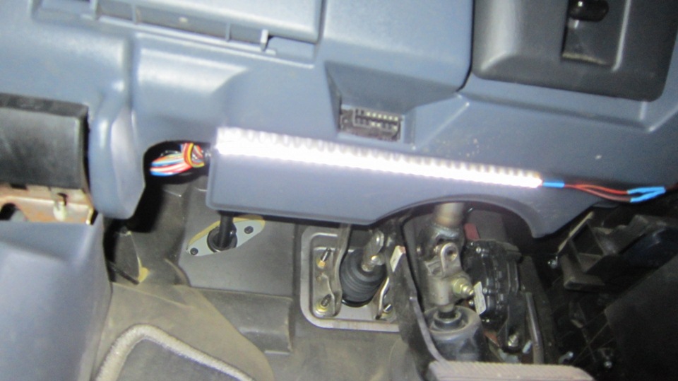

Все очень просто, вел проводку от салонного плафона по правой передней стойке.
Получается открываешь дверь включается подсветка все просто замечательно!

А подробнее как в ноги тянул расскажи?
От плафона запитывал дверного?
От плафона, под потолок и в стойки

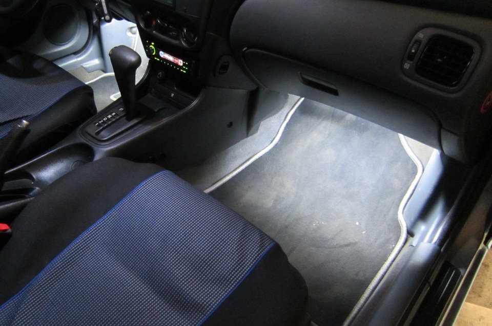

а такие можно поставить в двери и в ноги?
В ноги да, но в двери, боюсь места не будет

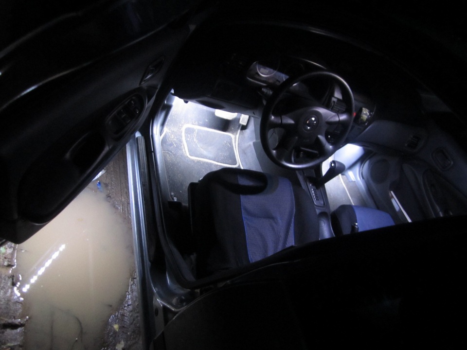

пасиб, но с двери я снял ленту…
А че так?
вода попадает, есть БОЛЬШАЯ возможность возгорания ленты, даже герметичной ленты(((

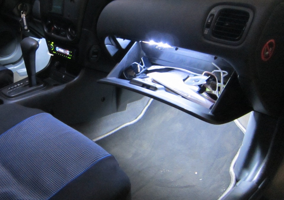

Какой концевик использовал для бардачка?
в бардачке без концевика, лишняя заморочка.
когда в салоне горит, тогда и в бардачке…
так неудобно наверное
этого вполне достаточно, мне удобно) )
