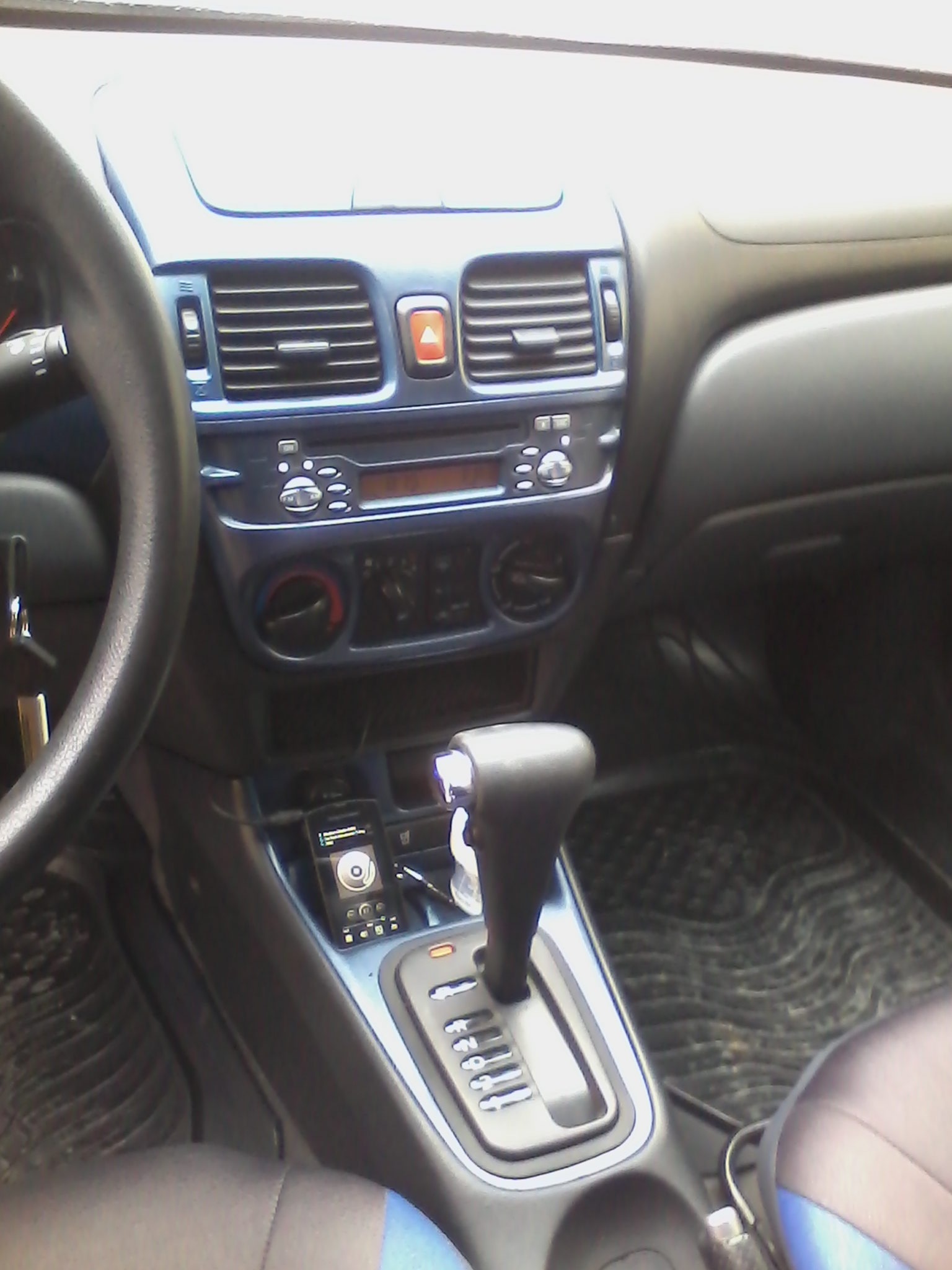

Предыстория — надоело записывать CD диски с музыкой. хотел было уже заказать адаптер для штатной магнитолы( цена его около 4т.) с таким же успехом можно было купить магнитолу с флешкой…да только ее еще надо установить…
и вот недавно прочитал одну интересную запись!
Первым делом хочу сказать спасибо kirillsp за то что просветил тут про такой "бюджетный" способ внедрения МР3 в штатную магнитолу!
А всего навсего для этого понадобилось:
— паяльник
— провод с разъемом 3,5 мм
— ну и руки!
— и полчаса времени!
Теперь могу подключать любой носитель музыки!
Я использовал для этого завалявшийся телефон!
P.S.: данный способ подойдет я думаю для любой штатной магнитолы…

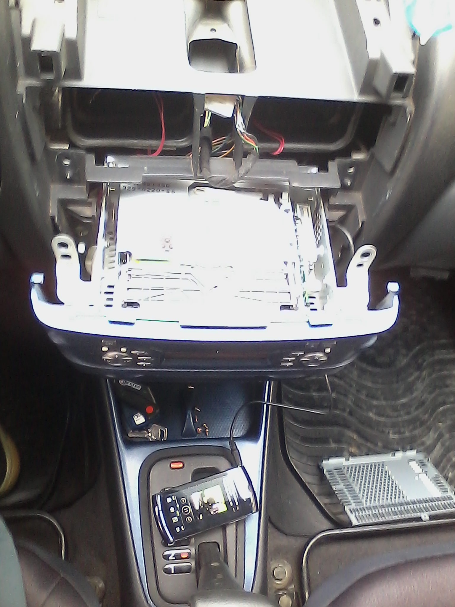

День добрый. Помогите решить проблему. Сделал все как в описании, но при прослушивании музыки с телефона нужно сначала воткнуть аукс в телефон а потом в выход с магнитолы. Наоборот не работает почему-то. Но с этим еще можно мириться. А вот когда заканчивается трек переход на следующий не происходит. Нужно вытаскивать штекер аукс и снова вставлять и так каждый трек. Что делать, в чем может быть причина? Спасибо.
В общем, все конечно круто! но я аж 3 раза все откручивал и паял., всем кто будет делать совет — все работает только когда прикручиваете магнитолу к корпусу машины., ибо это земля — (я думал спалил штатную магнитолу, когда она начала просто помаргивать со словами введите код., даже дисплей оранж. не горел.) когда прикрутил винтами к корпусу все запахало!
Блин, сделал по этой схеме, перестали петь задние динамики, магнитола их не видит вообще=( (нельзя настроить баланс между передом/задом). Как быть теперь?
Может что не туда припаял…или может где капнул на плату оловом и попал на контакты другие…еще не слышал ни от кого чтоб не получилось-у всех все играет…
Ладно, переделаю в следующий уикенд. Но все равно качество звука не до конца удовлетворило, не под каждый трек эквалайзер подходит((
А какие-нибудь коды иммобилайзера при отключении-подключении магнитолы она требует?
какого еще имобилайзера…обычный защитный код магнитолы требуется вводить при любом отключении от "питания".
и в каком он формате должен быть? в смысле сколько цифр, букв или что там еще бывает?
цифровой 4-х значный
спасибо

получается и после скидывания клем с аккума тоже магнитола попросит код?
см. выше. "питание"- оно, как ни странно, всегда от аккумулятора.
