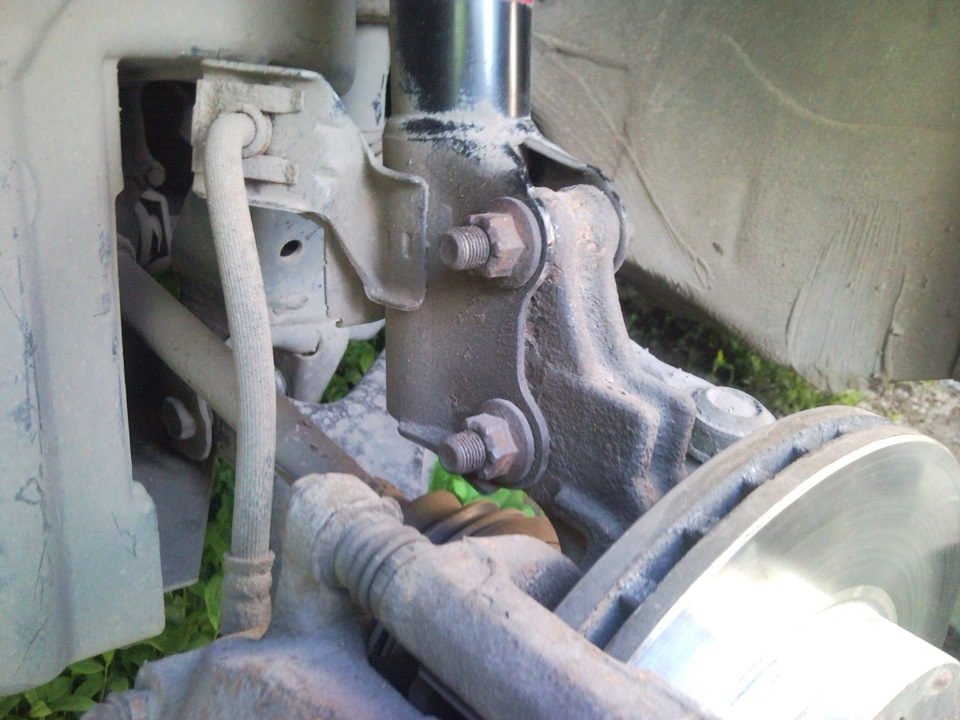

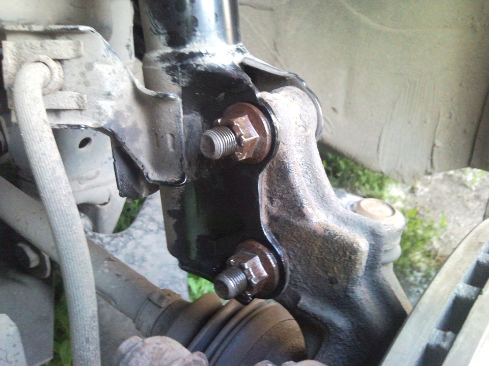

Сложностей по ходу снятия стойки не возникло никаких. Все просто и понятно. Домкратим машинку, снимаем колесо, видим стойку. Очистил металлической щеткой гайки и болтики снизу (2 болта) и сверху (3 болта), снял скобу с тормозного шланга, отвел его немного в сторону и начал откручивать гайки. Все открутилось без проблем. 15 минут работы и стойка у меня в руках.

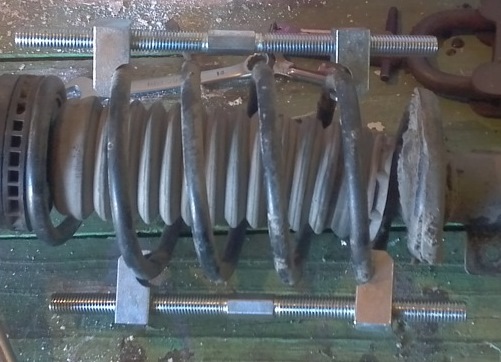

Сжали пружину специальным приспособлением, потом открутили гайку до конца, вытащили пружину.
Пружину стянули вот таким приспособлением:

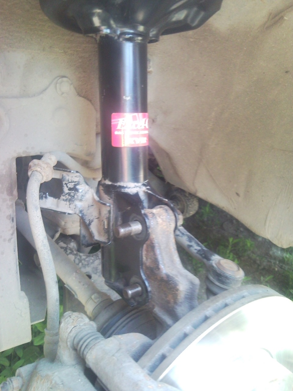

Далее собираем все это дело в обратном порядке.
Главное не торопиться и выставить направляющие стрелочки на верхней опоре правильно. Правильно — это по направлению к внешней стороне автомобиля при установке. На нижний виток пружины кстати натянул силиконовый шланг))) Все в собранном виде сидит отлично, стук исчез полностью. Руль стал вращаться немного легче, ну а может просто кажется))) Вот такой увлекательный ремонт занял у нас час вместе с перекурами)
