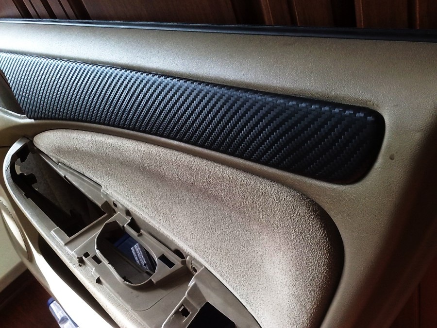

Сегодня речь пойдет о незначительном, на первый взгляд, изменении интерьера моего автомобиля.
Собственно с чего всё началось… Мне в принципе не очень нравится "дерево" в салоне автомобиля. Да, несомненно, в салоне, например, мерседеса S класса оно смотрится в тему, но тут далеко не S и тем более не мерседес. Но и этого не достаточно. Вторая причина, толкнувшая меня на такой шаг — хотелось, что бы салон был более монотонным. Раньше там был и светло коричневый цвет ("дерево" собственной персоной), и серебристый (накладки вокруг ручек открывания дверей), и черный, и темно коричневый (торпеда), и бежевый (сидушки и т.д.). Теперь же нет такого разброса цветов, а есть лишь бежевый и другие черные или почти черные цвета.
Пленку 3M Di-NOC Carbon выбрал не для того, что бы кого то обмануть ("Смотрите, у меня карбон!"), а просто потому, что она мне понравилась больше остальных и потому, что она фактурная. Если бы была другая аналогичная пленка, но с другим рисунком и выглядящая лучше этой — выбрал бы её.
Данная пленка достаточно плотная, работать с ней легко, если руки не кривые конечно :) Тянется под нагревом фена замечательно, но главное при вытягивании не исказить слишком сильно рисунок, а то будет не красиво. Оставить под этой пленкой пузыри с воздухом тоже очень сложно. Я как ни старался — у меня не получилось =)
Так же прикупил черной матовой пленочки Oracal 951 серии. Ей и были заклеены накладки вокруг ручек.
Вот эта пленка — полная противоположность предыдущей. Она очень тонкая, пузырей остается под ней относительно много (потом их надо нагревать феном и протыкать иголкой тонкой, что б дырочек не было видно. Первую накладку я переделывал 3 раза, и только потом уже стало боле менее нормально получаться. В общем, без тренировки не обойтись :)

Алгоритм:
1. Ацетоном мочим тряпку
2. Обезжириваем поверхность
3. Берем прямые руки )
4. Отклеиваем защитный слой у пленки и приклеиваем её к основным точкам на обклеиваемой поверхности, то есть к ребрам и т.д.
5. Берем фен, греем и тянем пленку по всей поверхности детали. Тут надо быть предельно аккуратным и не следует торопиться, что бы не испортить ничего. А то придется переделывать. Да и цена пленки просто стимулирует к аккуратности =)
6. Затем загибаем пленку за углы для надежности и делаем ей обрезание :)
Вот в принципе и всё… На эту работу у меня ушло 2 дня. Делал я естественно не целыми днями, а по часа 4-5.
Ну и немного фоток. Фотографировал правда телефоном и по этому пришлось сделать их не большими, что б шум был не так заметен. Так что не судите слишком строго.:)
Как было:
Как стало:
Рабочие моменты:
А это мне, по всей видимости, тонировщики криворукие панельку поломали… Сразу не заметил к сожалению, а то бы заставил новую покупать :)
Пришлось склеивать и обрабатывать.
И уже потом затягивать пленкой. Но все равно видно чуть чуть что там косяк. Потом надо будет наверно переделать, шпаклевкой все аккуратно замазать и отшлифовать.

Смотрится отлично, я тоже себе так начал делать)) Спасибо за идею. Только вот встал вопрос — как ты снимал деревянные накладки с дверей? У меня не получилось, \ полностью дверь занес на работу и там клеить начал.
Не за что :)
А я их и не снимал )
Тоже панель дверную домой таскал. Они не снимаются, т.к. впаянные.
Я пленку наклеил, потом уже после наклейки обрезал и оставил небольшую кромку, которую потом отверткой загнул под эту самую деревянную панель.
Слушай, а на тряпку карбон приклеется?
А зачем его клеить на тряпку? :D
Теоретически то приклеится, но как это будет выглядеть — хрен знает )
а верхнюю панель обтянул?или оставил? я все таки намучался сделал — через день пленка почему то начала съезжать
Я обтянул всё что было деревянным.
А пленка может начать съезжать из за избыточного натяжения. Где то перетянул скорей всего… Либо поверхность была плохо обработана и сцепление с пленки и пластика получилось плохим.
наверно перетянул — уж очень долго и упорно тянул ее на сгибах. опять придется видимо переделывать.
Да не страшно) Опыт не пропьешь ;)
пленку жалко — много извел
