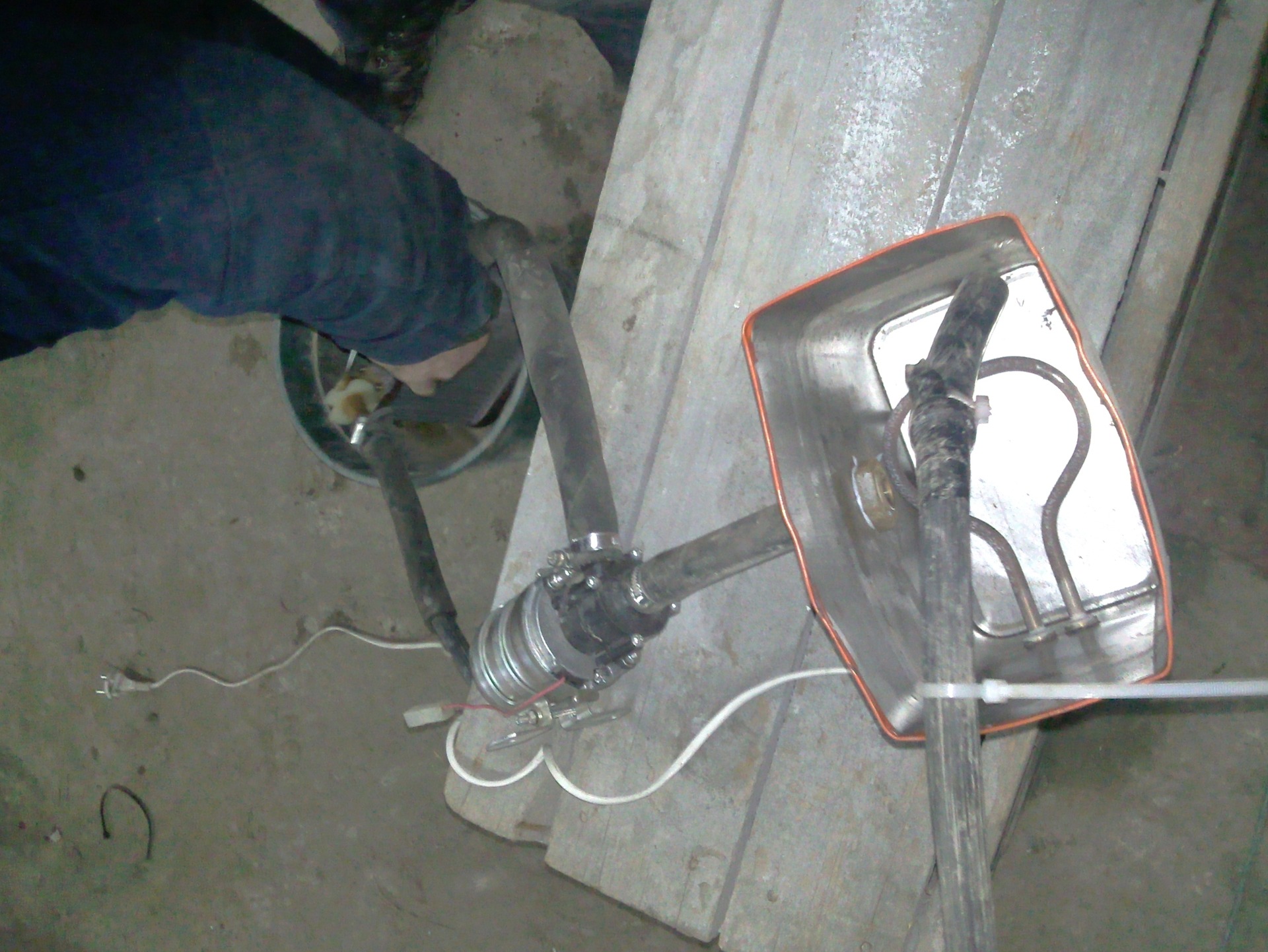

Печка грела слабовато, даже после установки дополнительной помпы и промывки радиатора на выходе получалось 58 градусов.

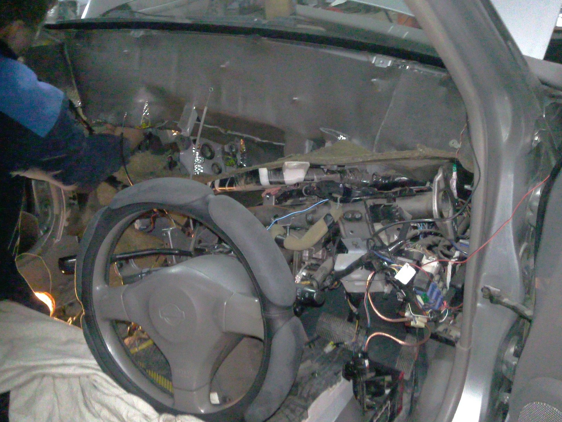

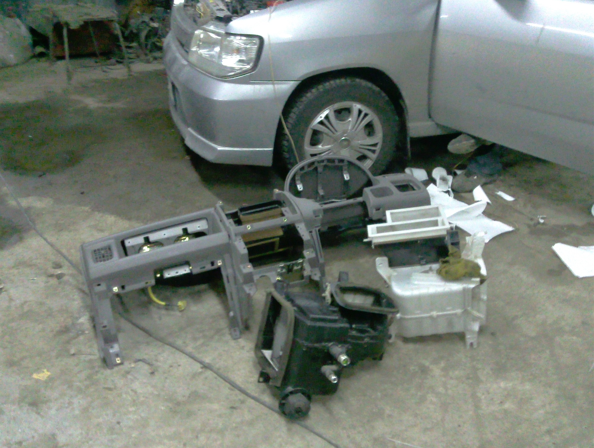

Было решено разобрать печку полностью и почистить.

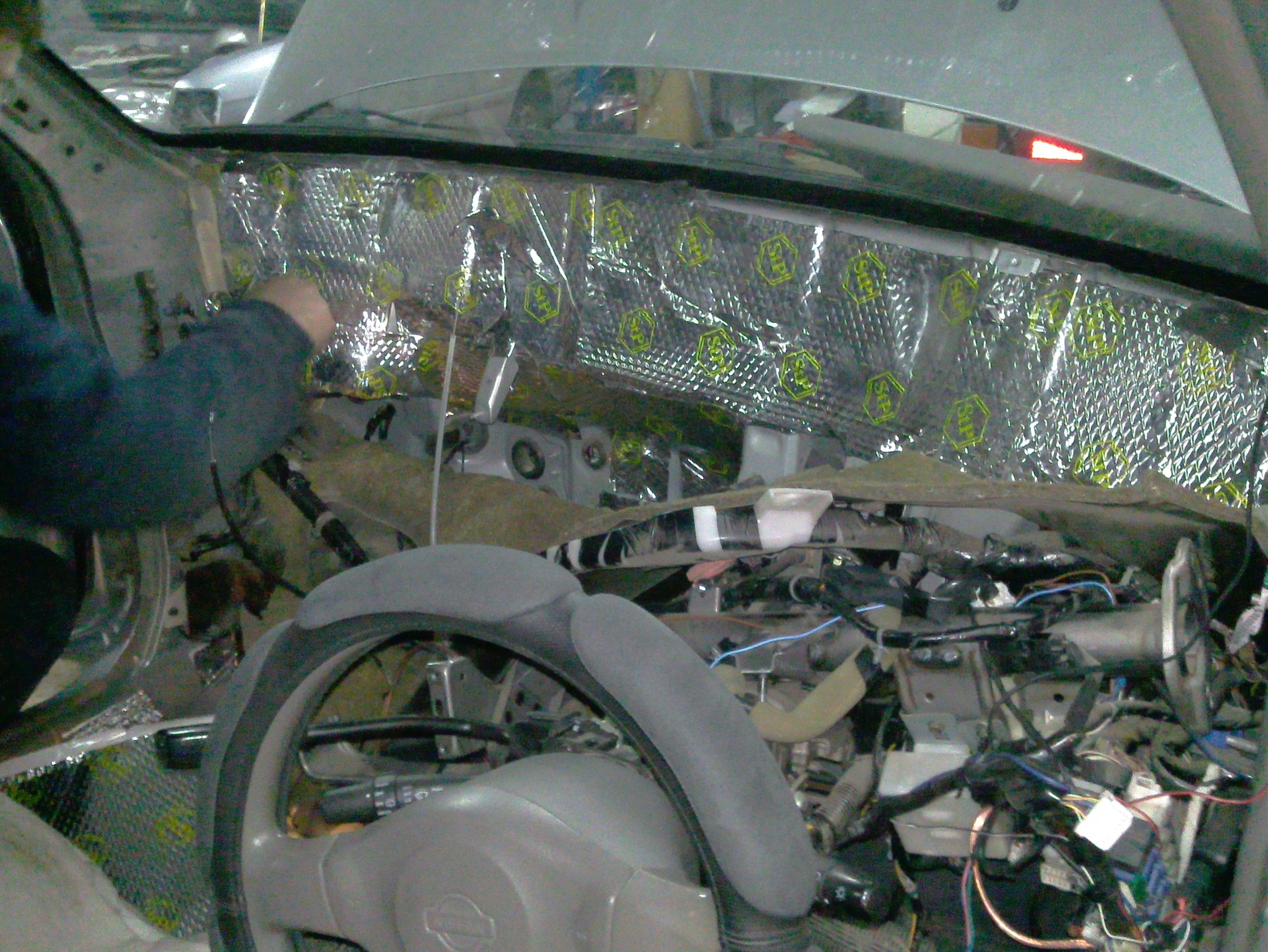

А заодно и сделать шумоизоляцию моторного отсека.
Соты нагревателя оказались подзабиты, всё ещё раз промыли ортофосфорной кислотой, проклеили панель какими-то противоскрипными пряпочками (забыл как называются).
В результате на выходе получили желанные 70 градусов!

О как) привет, а ты можешь описать, как ты полностью панель переднюю снял? Так я понял не снимая руля. Не могу снять б*** (((

Зайди на www.cube-club.ru там придумали как радиатор печки вытаскивать, не разбирая панель!
Мыть можно кокаколой, ортофосфорной кислотой, да много чем…

Зато после трепанации кайфово!

Вот уж конструкторАдзе! А "трепанация" страшненько выглядит!
