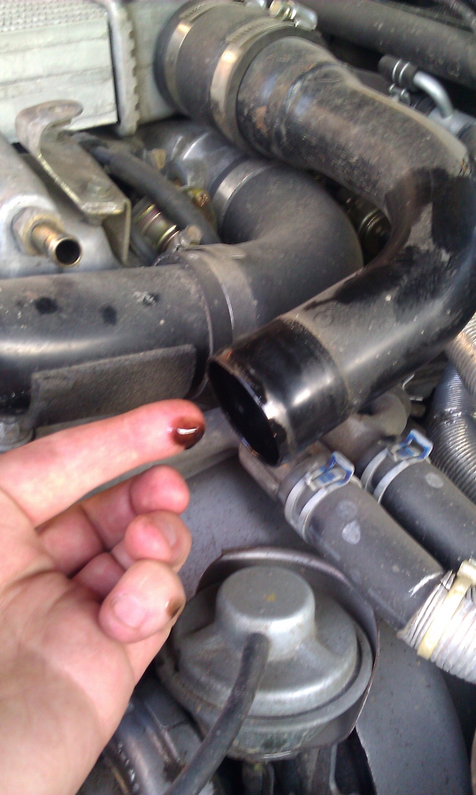

Сняв при замене свечей накала интеркуллер и все подводящие трубы обнаружил в них масло, а так как конструктивно на двигателе не был предусмотрен масло отделитель, то у меня зародилась идея его установить.

Вот так было изначально
Разобрав патрубки был удивлен количеству масла в них :(
В конечно итоге решил снять все, промыть, продуть и поставить на место.
Подключал его без резки штатных шлангов и без изменения заводского конструктива.
Штатный шлаг с сапуна просто выпрямил, а в качестве удлинителя купил прямой шланг системы охлаждения от жигулей, нижний сапун заглушил, одев кусок шланга заткнутый болтиком(чтобы избежать подсос воздуха через него, но намертво крепить не стал чтобы в случаи увеличения давления его просто выбило).
