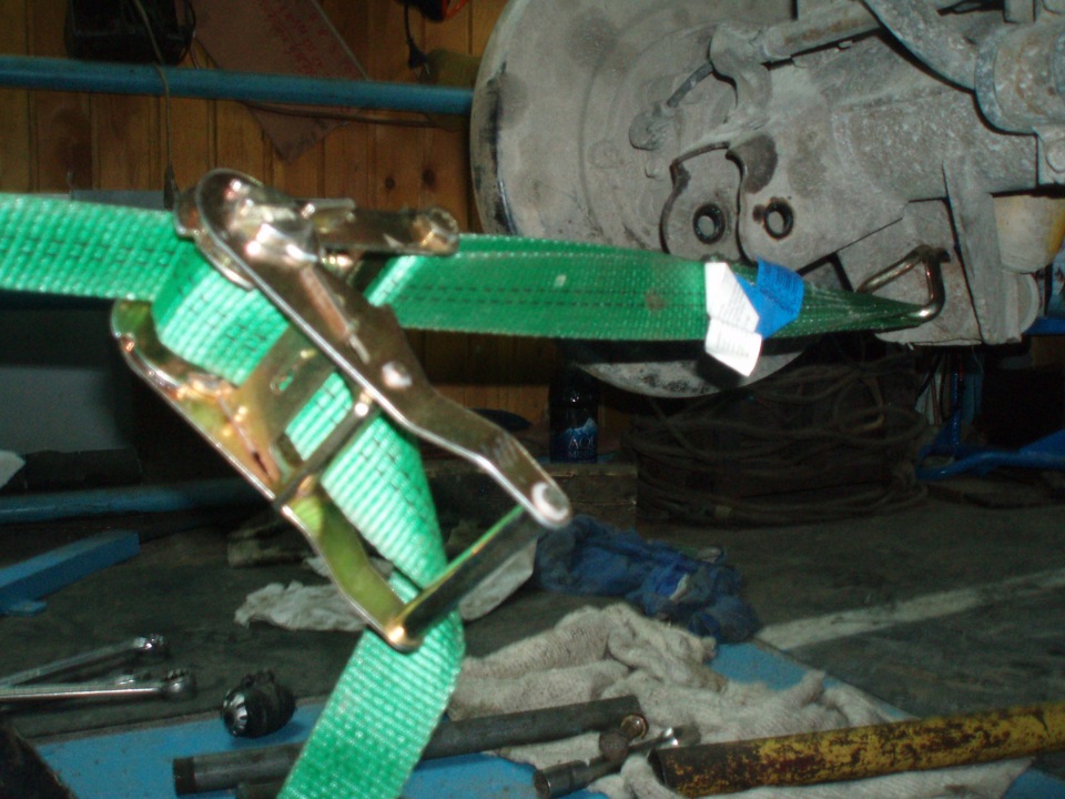

Сегодня заменил таки сайленты, на удивление все болты открутились очень легко, все болты вытаскивал просто пальцами, без ударов молотка, молодцы Японцы, постарались, за что им большое спасибо.
Чтобы не ушёл задний мост, прицепил его реперами, очень удобно ими подтягивать, монтажка не потребовалась.
Болты как новые, ни ржавчинки!
При сборке как всегда все промазал графиткой.

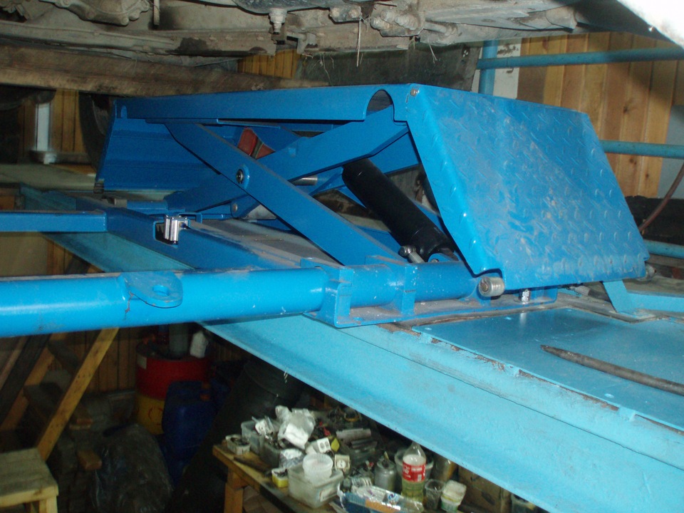

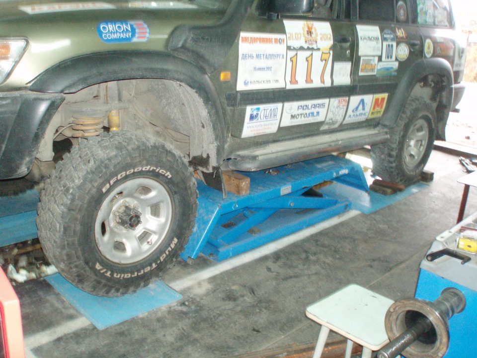

Да, недавно приобрёл в гараж подъёмник, прикольная штука, домкрат теперь отдыхает.

Вот такой подъёмник купил:
Только у меня название другое, но один в один.
Он мне не только для своей машины нужен, так в гараже ремонтиками занимаюсь, надоело с домкратами лазить, как то несерьёзно.

Валера, а ценник?
Приветик!
Мне обошёлся в 97 тысяч вечно деревянных.
Но мне он нужен не только для себя, я ещё много кому машины делаю, а так чисто для себя, пожалуй дороговато выйдет.
Но то что вещь, я уже оценил!
Корень.
Про подъемник поподробней, пожалуйста!
