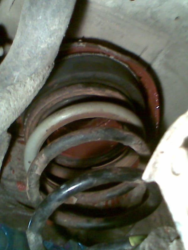

После покупки машины, как только съехал с асфальта стало не хватать высоты под брюхом, Патруль длинный машин, длиннее Крузера на 15 см ( мои замеры базы ) всё время норовил повиснуть на брюхе.
Поэтому лифт изначально стоял в планах.
Сначала колхозный, просто для того что бы компенсировать присевшую машину, после установки лебёдки и багажника, с ношей.
Этим поднял машину на 4,5 см, а если по честному, по отношению к новой машине на 2 см.
Этим летом заменил в конец уставшие пружины, на усиленные Тач Доги.
Спереди +2 дюйма и + 100кг, а сзади + 2 дюйма и + 300 кг.
Проставики оставил и теперь вместе с проставками и новыми пружинами машина поднялась на 9 см.
На данный момент мне этого лифта хватает, но как знать, может опять захочу повыше.
