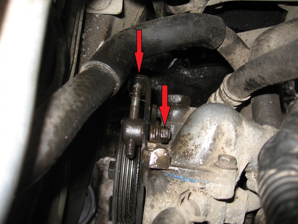

3. Ослабляем болт поз.1 и болт поз.2 ключ 14"- снимаем ремень кондея.
4. Ослабляем гайку ГУР ключ 14".
5. Откручиваем контр.болт и ослабляем болтом (очень не удобно, я думаю что удобней будет ключом комбинированным трещоточным шарнирным) ремень и снимаем его. Используем ключ на 12".
6. Ослабляем болт генератора ключом 14".
7. Откручиваем контр.болт и ослабляем болтом ремень и снимаем его. Используем ключ на 12".
