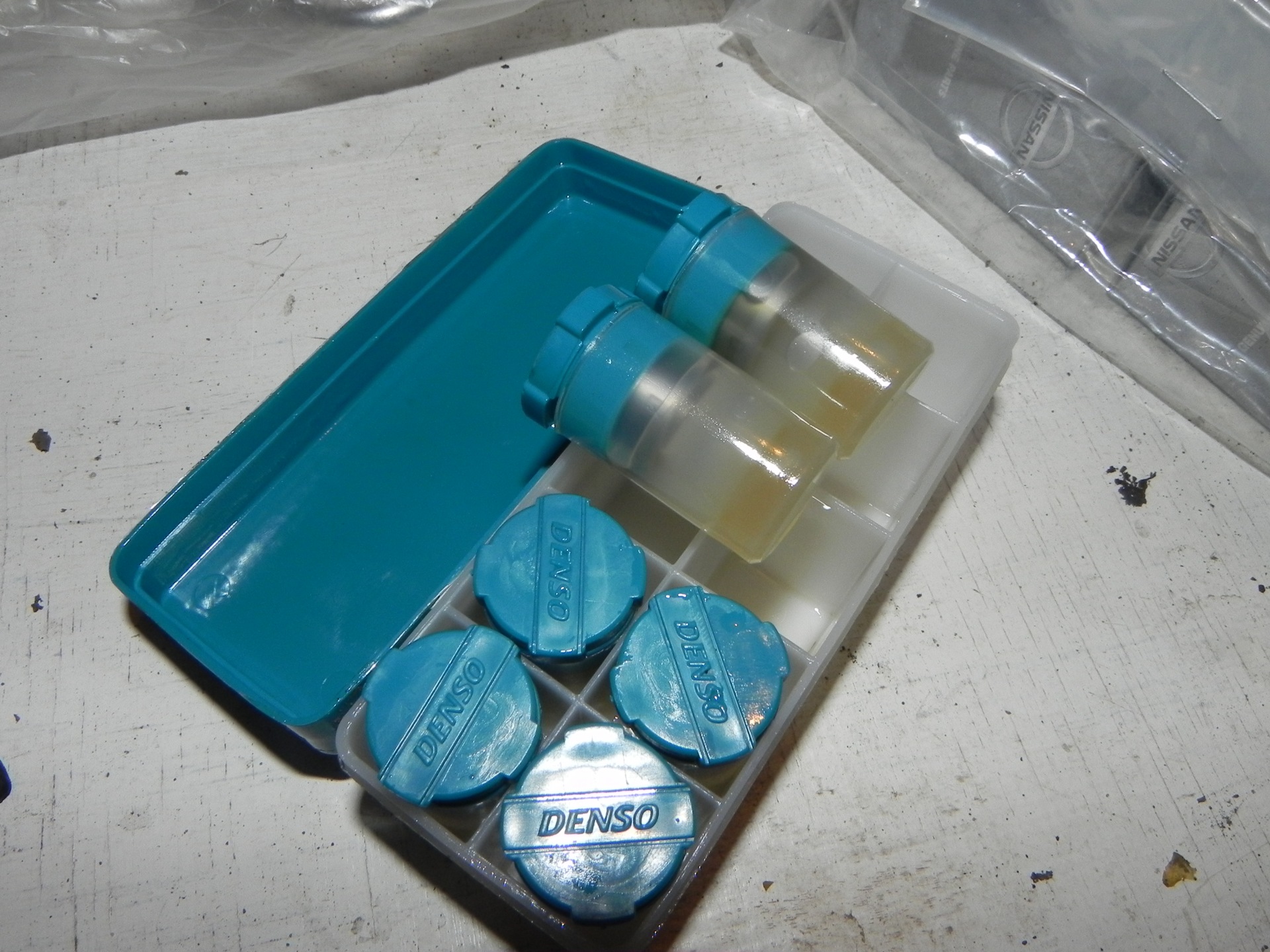

6 распылителей форсунок по 300р вроде

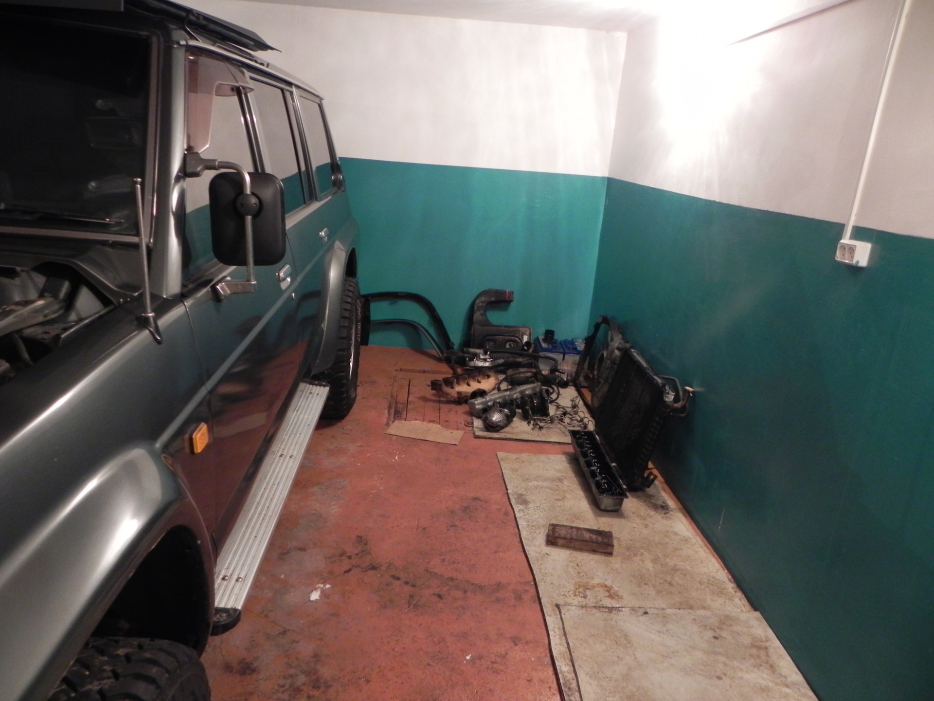

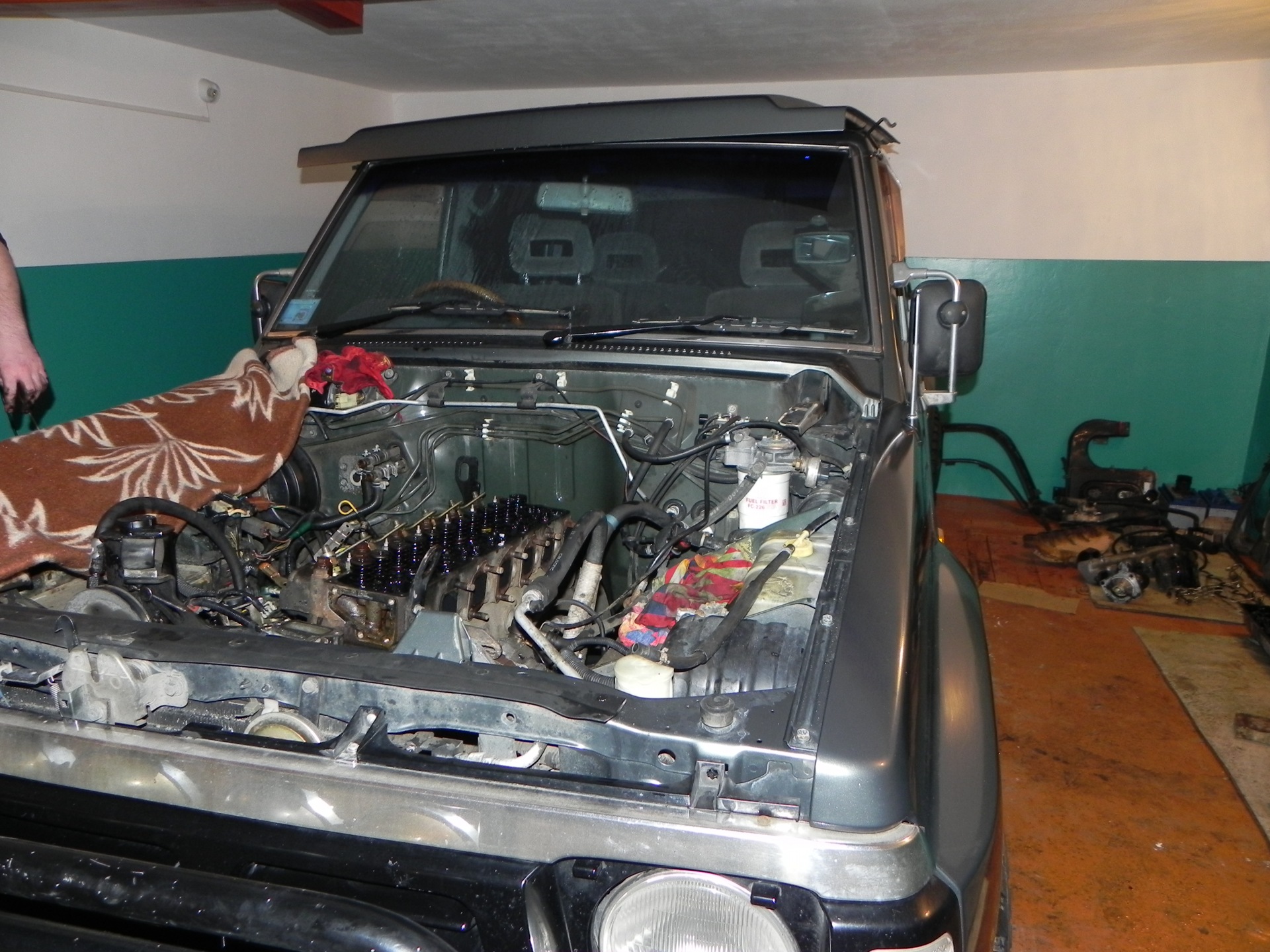

за вечер все раскидал, снял коллектора, радиатор, помпу и т п

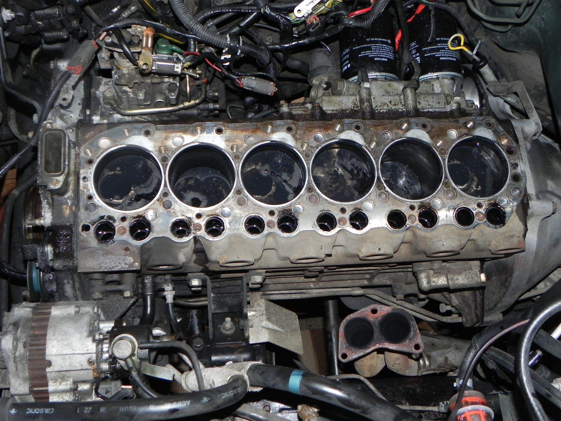

следующим вечером сняли бошку(тяжелая ппц, пришлось снимать капот, становиться на площадки для аккумов и вдвоем тягать ее оттуда), болтов тоже дофигищу.

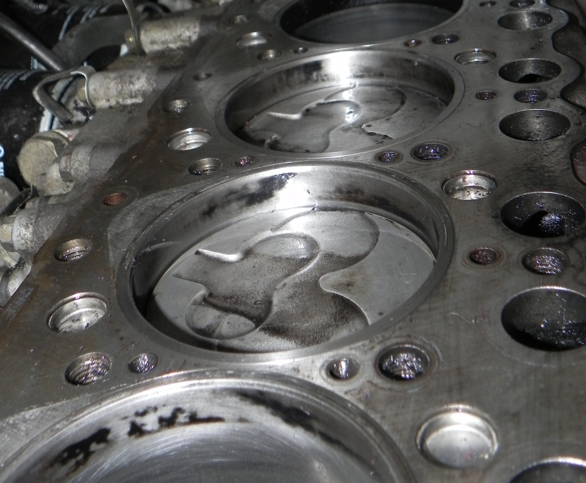

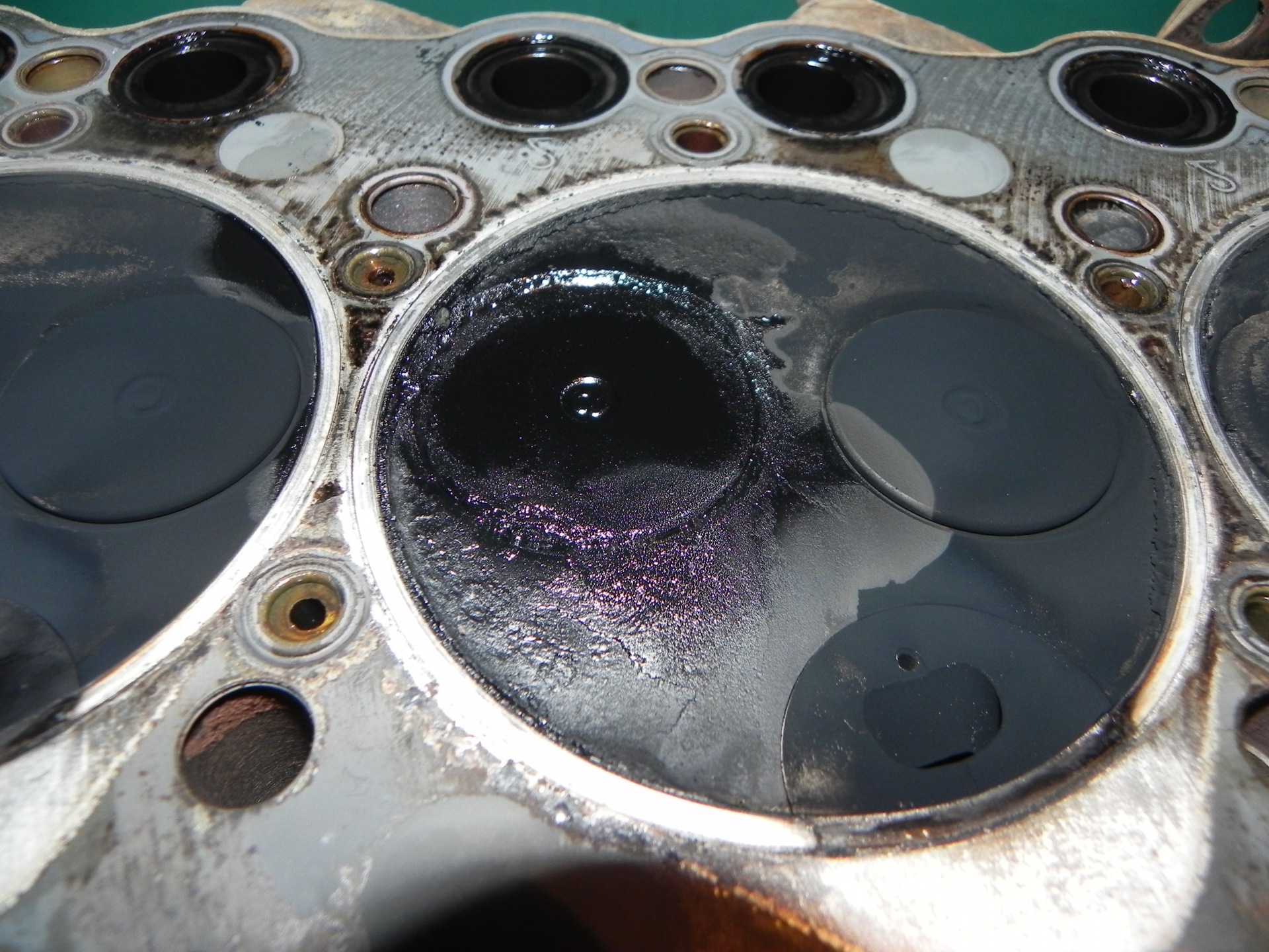

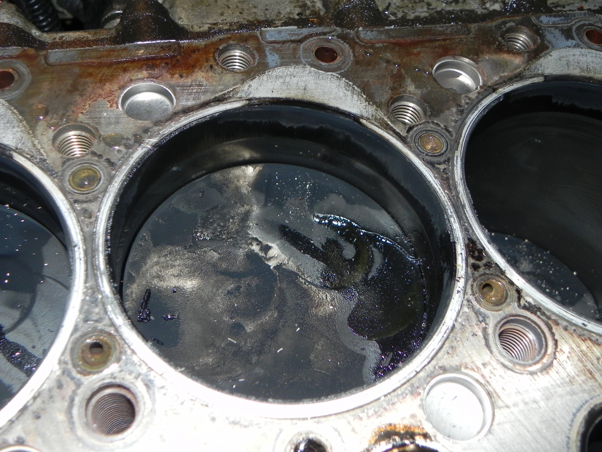

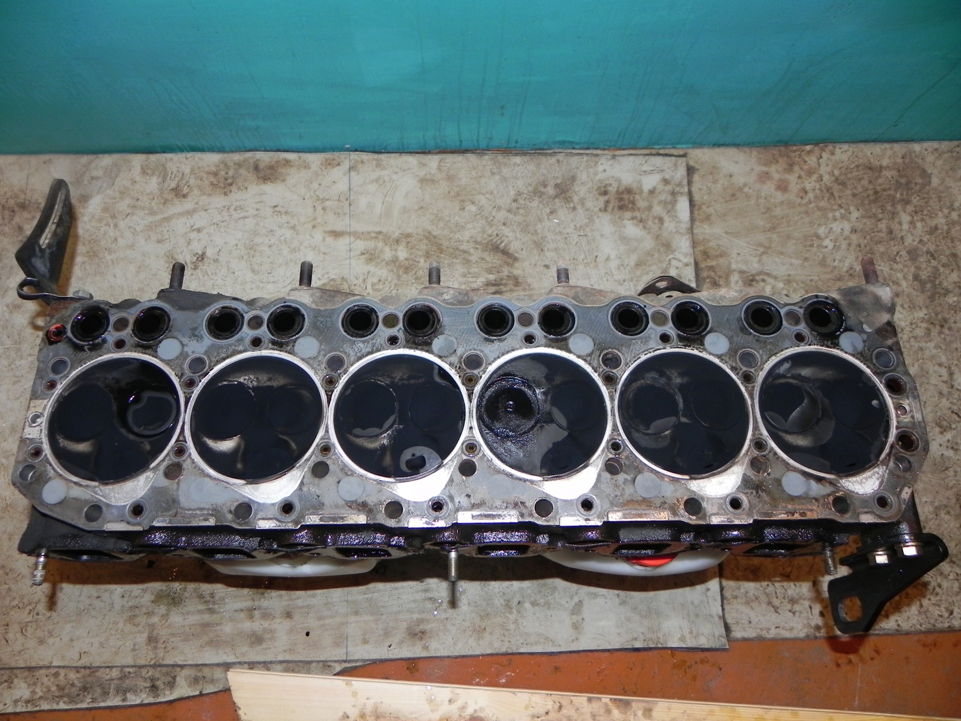

картина в принцепи открылась не совсем плачевная, это было первое вскрытие данного мотора,

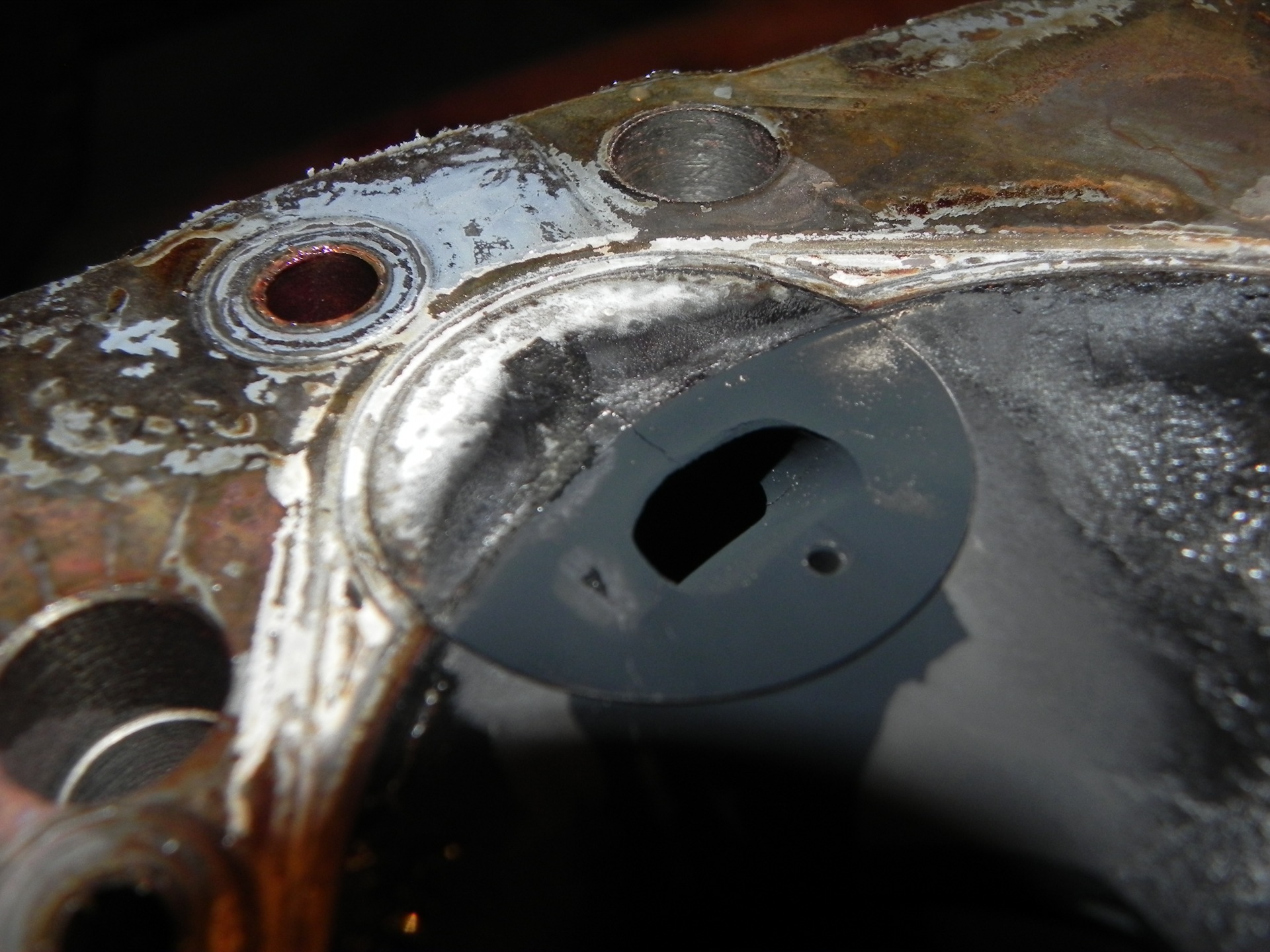

бошка не потрескана, форкамеры почти все с трещинами+их подвыдавило они соответственно начали давить прокладку ГБЦ. получается газы шли и через трещины в форкамерах(в них есть с внешней стороны канал для охлаждайки, на фото новых видно)+через трещены от них в прокладке.
свечи белые, на поршнях тоже на некоторых белые пятна.

форкамеры оригинал 6 шт по 900р.шт
трубка обратки форсунок(накосячли при разборке) 800р если память не изменяет.

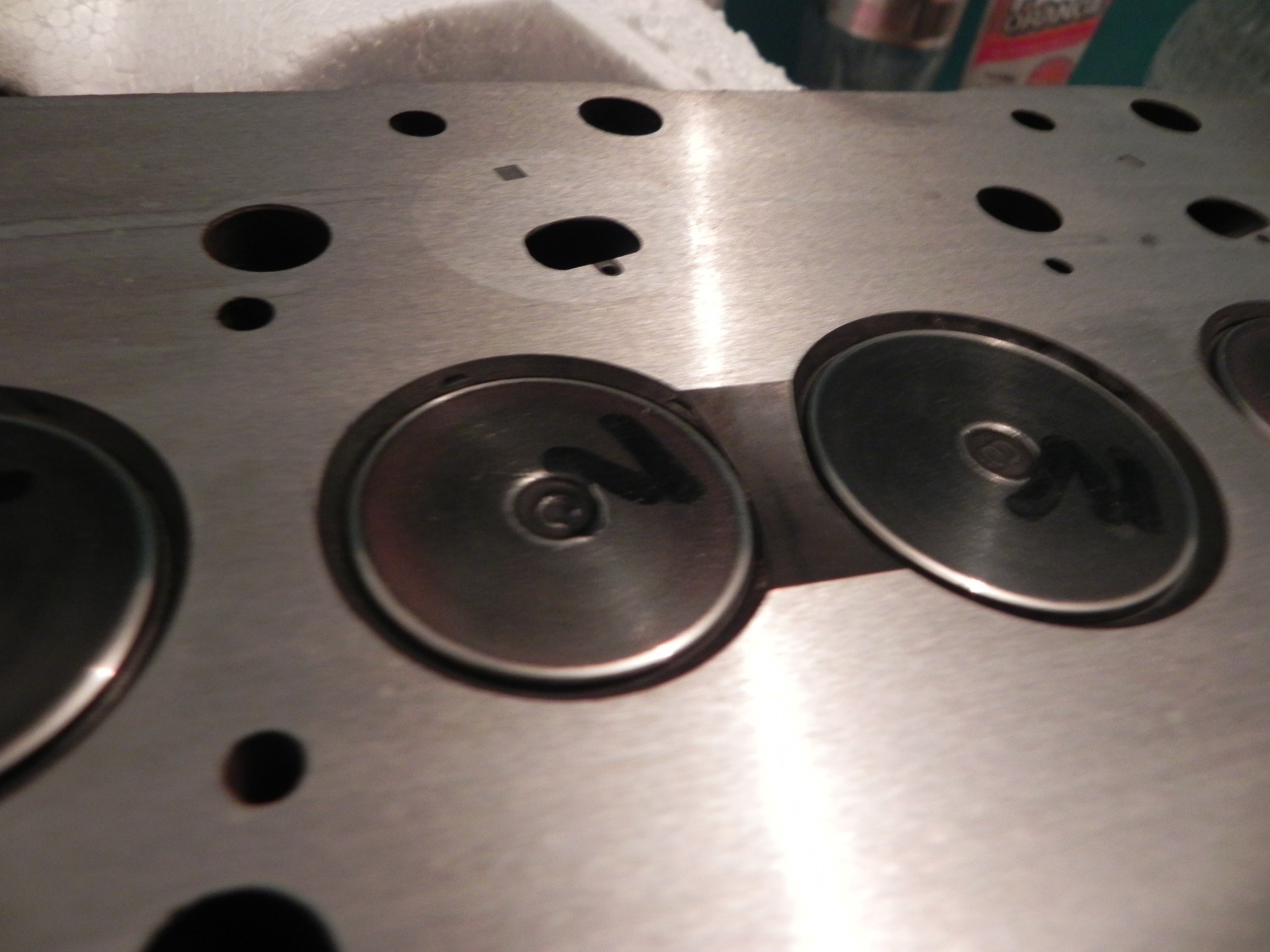

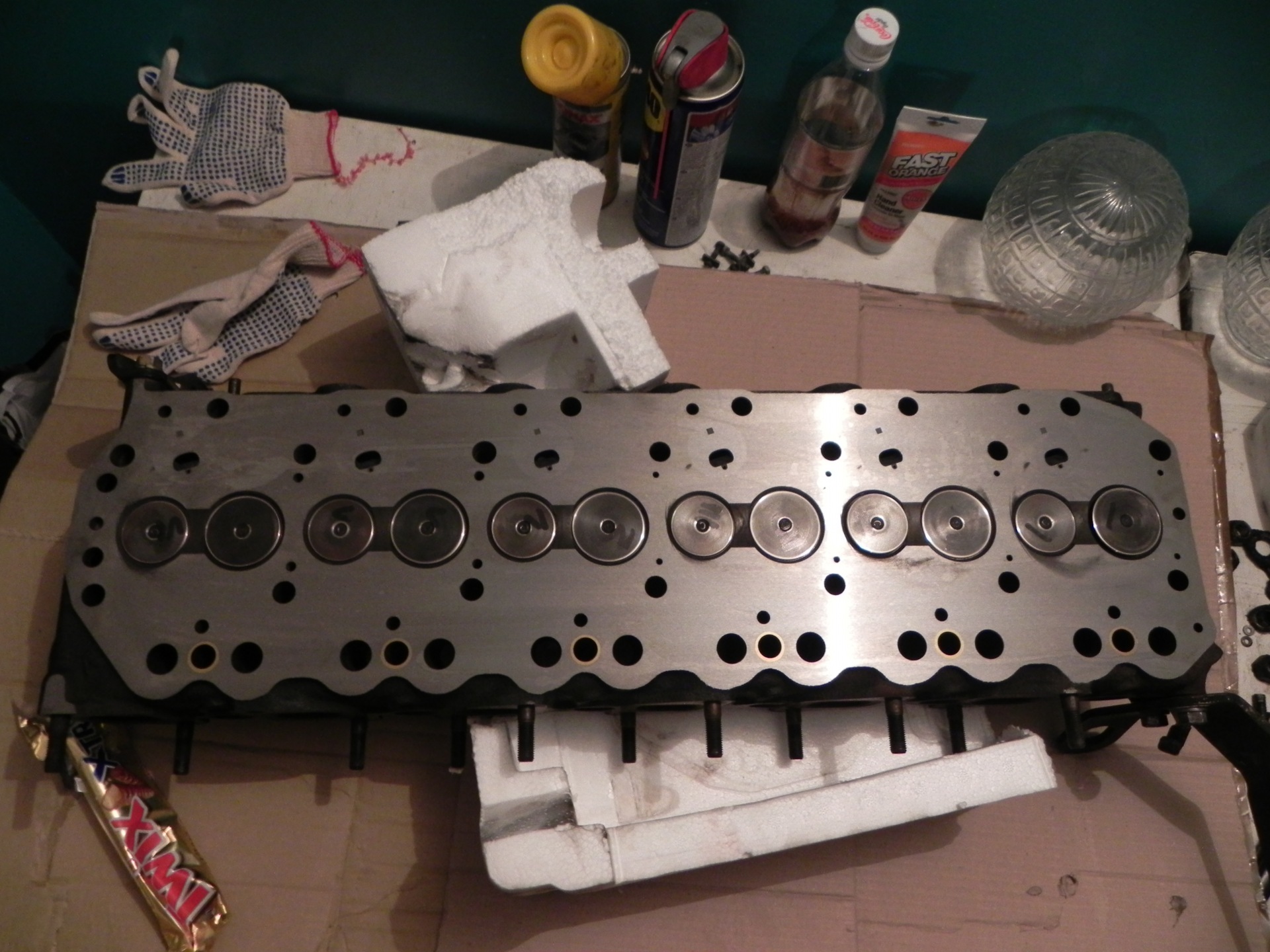

т.к в нашей деревне негде шлифануть чугунную бошку и махнуть форкамеры нашли контаткт в другом городе на авиазаводе, дождался форкамер, бошку отвез, потом время шло как-то рястянуто, бошку сделали, дня через 3 съездил забрал,
до
после
за это время максимально отмыл всю поршневую,
