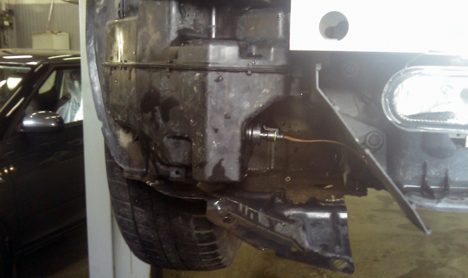

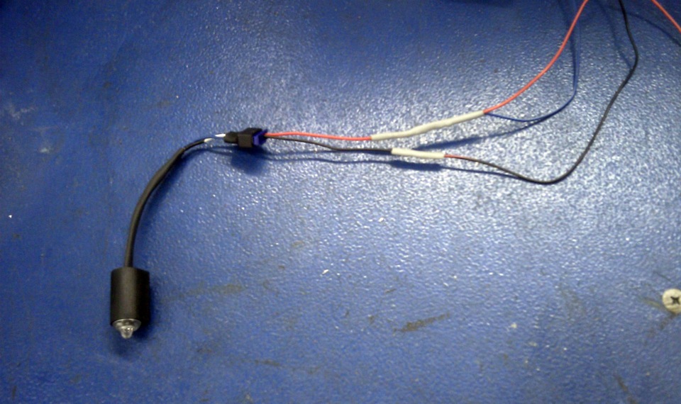

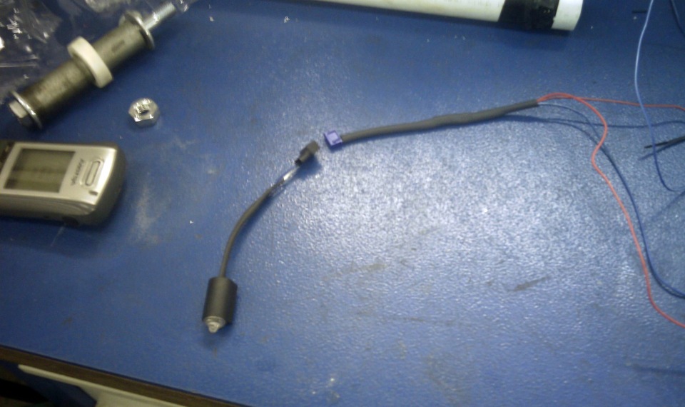

Сегодня сделал датчик омывайки. Сам датчик взял от Опеля (1238401). Причем точно такой же стоИт на Форд Фокус 2, но стОит в 3-4 раза дороже! Так же потребовались: разъем (я подобрал на авторынке от какой то лады), уплотнительная резинка для этого датчика (1238821), светодиод и резистор 1КОм. Датчик герконовый, когда бачок полный он замкнут, когда пустой-разомкнут. На фото видно где расположен датчик в баке.

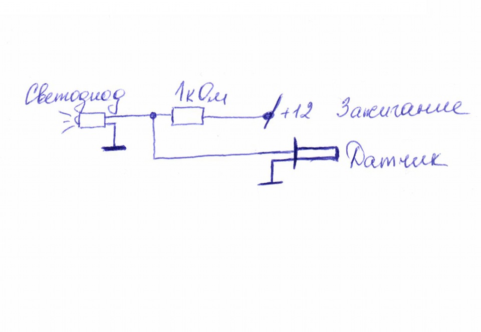

Когда бачок полный, датчик замкнут и через него идет масса на плюсовую ножку светодиода-диод не горит. Когда уровень падает, датчик размыкается, масса пропадает и через резистор на плюсовую ножку подается плюс-диод загорается.

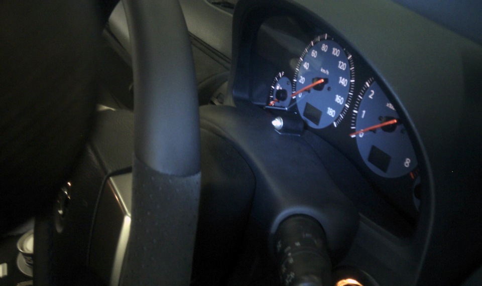

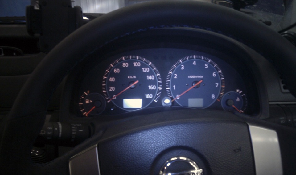

Изначально я хотел сделать индикацию через какой-нибудь штатный диод на приборке, но не получилось, поэтому пришлось колхозить чужой. В принципе подходит любой светодиод, но я взял от сигнализации Excellent-только у нее диод идет в корпусе. В планах убрать его и врезать в козырек приборки. Перенесу когда буду обтягивать его алькантарой.

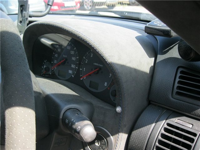

Последняя фотка — перенес светодиод на нужное место.
Фотика под рукой не было, поэтому телефонное качество.

получилось колхозно =( … нужно было светодиод вывести куда нито под панель типо где ремень не пристегнут или еще куда нито
согласен! но это старая фотка, я уже переделал. фото выложу позже в отчете про перетяжку салона алькантарой.

мне кажется или по схеме светодиод будет постоянно гореть?
конечно кажется. какой тогда в нем смысл если он будет гореть постоянно?=))
так смотри: ток от зажигания бежит к резистору, потом на развилке расходится и идёт на светодиод и на датчик. следовательно светодиод постоянно горит, а при падении уровня омывайки цепь закорачивается через датчик. а предохранитель не горит из-за резистора.
или здесь какой-то подвох?
никакого подвоха. датчик замыкает МАССУ на ПЛЮСОВУЮ ножку светодиода, поэтому последний не загорается. как только уровень падает, датчик убирает массу с этой ножки и по ней идет плюс — светодиод горит.
получается постоянное короткое замыкание (ну не совсем короткое, а через резистор) при полном бачке… нехорошо это. лучше сделать вот такую схему: s4.images.drive2.ru/user.…8ceaaf5aebf743f-large.jpg ну и резистор на светодиод нужен, если он не на 12 вольт
при такой схеме режим работы будет "наоборот" т.е. при полном бачке горит, при пустом тухнет.
так датчик у тебя какой? нормально замкнутый или нормально разомкнутый?) в моей схеме при понижении уровня поплавок в датчике опускается и замыкает контакты. а у тебя наверное жидкостью замыкаются контакты и при понижении уровня контакты "высыхают" и ток не бежит)
почитай пожалуйста все сначала, честно говоря неохота писать все заново
теперь понял)

буду знать, спасибо! я с каким-то старо-древним сталкивался, с машины года 2000го, лады. А ещё вопрос, там релюшка в цепи ставится, где геркон с основной цепью сходится?
у меня в цепи релюшек никаких нет. есть светодиод, резистор и датчик
Ну по схеме я это понял. а датчик что разрывает, когда разомкнут. Как я понял он минусом управляет?
да. он замыкает МАССУ на ПЛЮСОВУЮ ножку светодиода, поэтому последний не загорается. как только уровень падает, датчик убирает массу с этой ножки и по ней идет плюс — светодиод горит.
теперь понятно, а коротыша не получается от этого или датчик гасит? резистор я заметил, но он-же не настолько гасит вроде?
коротыша где? между плюсом и массой стоит резистор поэтому коротыша нет. можно на всякий случай в плюсовой провод 5 амперный предохранитель добавить.
Ну через 1кОМ всёравно ведь выходит примерно 2,5В, какая-то утчека+разрядка есть. Или это только у меня в теории получается?=)
все верно. после резистора в районе 3В, а это как раз и является рабочим напряжением светодиода=)
Я думал от этих 3х вольт тоже греется…ну да ладно, раз работает, то замечательно=)

"Думаю что не очень, или вовсе нет", но всё-же спрошу. По ночному городу, трассе, не сильно напрягает, глаза не устают?
сейчас он стоит по центру и светит очень ярко сам по себе, поэтому в темное время суток он не то чтобы напрягает, но очень заметен. яркий я взял специально чтобы в солнечный день его тоже видеть. позже планирую его перенос в правый угол приборки.
