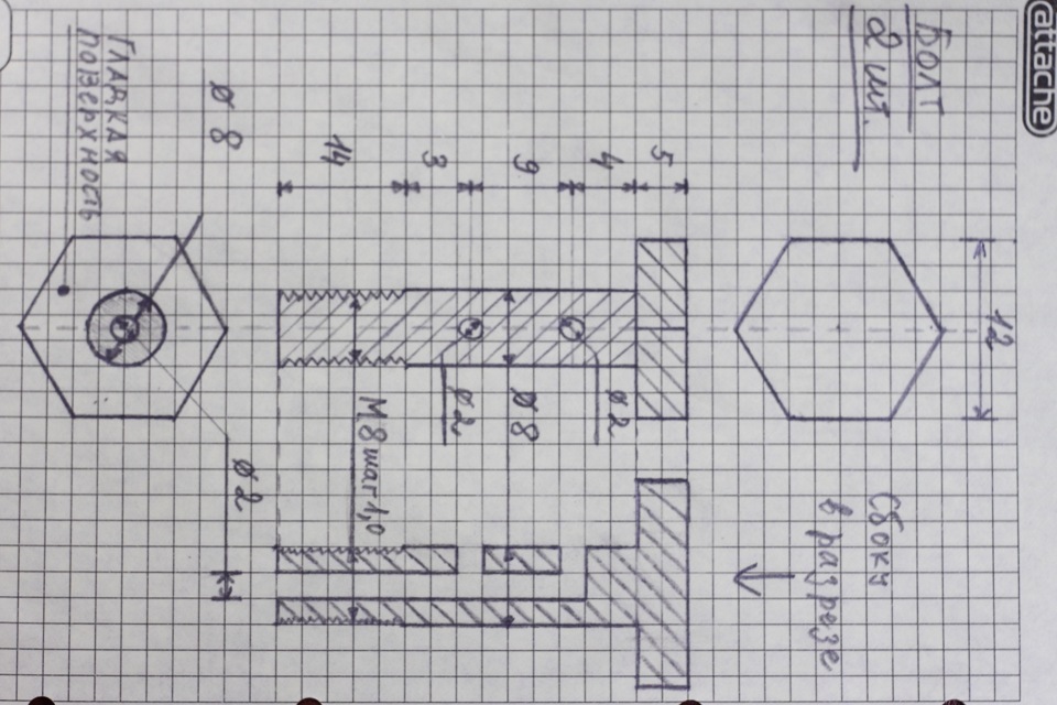

По многочисленным просьбам трудящихся, расскажу, как я это сделал. Для начала, необходимо приобрести масляный насос (каталожный номер 51 24 7 015 684) и два рабочих цилиндра (каталожный номер 51 24 7 015 853) от BMW схожие по размерам с родными пневматическими. Заказать токарю два полых болта по чертежу, изображенному на фотографии, а также купить детали блока управления и запастись проводами, в том числе купите метров 7 толстого провода для подключения усилителей с клеммой. Протяните провод от аккумулятора в багажник по левой стороне машины. В салон он должен попасть через резиновую воронку, в которой проходит трос для открывания капота. Далее, под порогом, под задней сидушкой в багажник. Это "+", а массу возьмите с винта крепления какого-то блока, расположенного за правым крылом. Только обязательно зачистите место соединения шкуркой. На концы цилиндров закрепите шаровые наконечники, аналогичные родным. Их можно скрутить с любого амортизатора. Теперь собираем гидравлику: подсоединяем цилиндры к петлям. Трубки протягиваем сквозь резиновые уплотнители, а далее через ниши под задним стеклом ведем за правое крыло, где подсоединяем их к насосу при помощи полых болтов с медными шайбочками для герметичности. (Красные к красному, синие к синему). Насос также закрепляется при помощи своих винтов и гаек за перегородку правого крыла. Не забудьте налить полный бачок масла. Снимаем пружину с рычага выталкивателя возле петли от замка багажника и надеваем ее на выталкиватель с противоположной стороны, чтобы выталкиватель был прижат пружиной к низу. Провода в крышку ведите через правую гофру. Если при сборке пластиковые держатели гофр будут мешать, то их можно снять. Для того, что бы установить кнопку закрывания, необходимо вытащить правый от замка пистон и рассверлить отверстие. Кнопку изображенную на фотографии можно приобрести в любом автомагазине. Теперь собираем и подключаем схему блока управления и наслаждаемся. Сборка завершена!

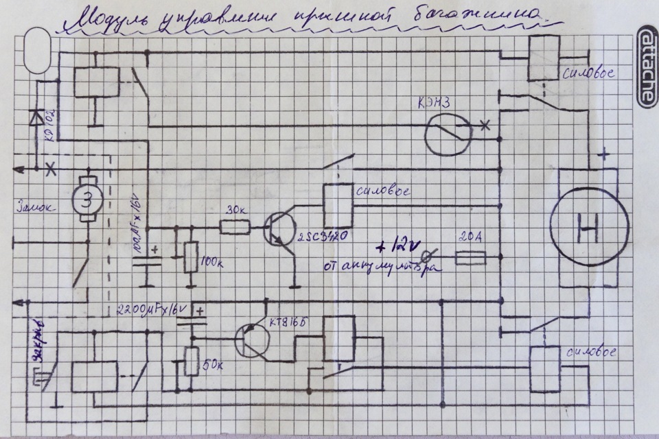

расписать бы еще схему нижнюю, вообще бомба была бы
Кстати, там небольшая неточность есть. Когда чертил, не заметил. Если кто собрать задумает, сначала позвоните, я вспомню и исправлю. 89853349998
akselei
Это принципиальная схема. Что ж там еще расписать-то?!

Схема блока под фотографиями. Есть с одной кнопки, есть с двух.
хорошо, попробую сформулировать вопрос по другому… Плюс ты брал с солиноида замка? или нет? Просто самый простой вариант на мой взгляд- это подавать сигнал для начала работы с солиноида. это даст возможность открывать\закрывать с кнопки салона и брелока. Но тогда возникает вопрос, как моторчик гидронасоса понимает в какую сторону нужно гнать жидкость? по какой из трубок.
И еще мне не совсем понятна роль доводчика… Для чего его устанавливают?
Просто нет слов! Качественный инжиниринг!))) Не мог бы ты еще пару фоток цилиндров и петель сделать? Хочу расценить шансы установки на эпичку. И еще хотел спросить о подключении к кнопкам: там ведь есть какой-то блок управления? И как кнопка, находящаяся в салоне, которая дает просто прерывистый сигнал(отпереть соллиноид замка багажника)даст понять приводу сначала поднять крышку, а потом тем-же сигналом опустить ее… никак не могу врубиться((( p.s. подписываюсь, не прерывай полет своей фантазии!

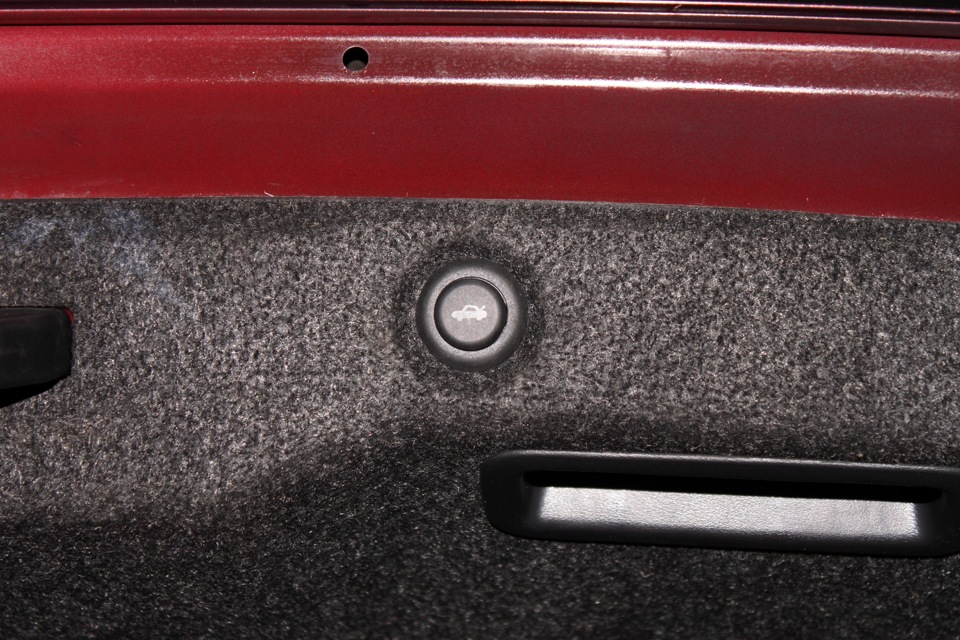

Более того, верхнее расположение кнопки не дает возможности нажать ее детям или взрослым, находящимся какой- нибудь частью тела в багажнике. Многолетний опыт использования подобного устройства показывает, что этого вполне хватает для безопасного закрывания крышки.
Очень интересно получилось. А защита какая-нибудь есть от захлопывания рук или головы водителя как на заводских приводах?
Она есть в виде задержки начала закрывания. Я ввел ее в схему именно по этим соображениям.

Все правильно. Еще винты-тройники, чертеж которых я нарисовал и блок управления.
