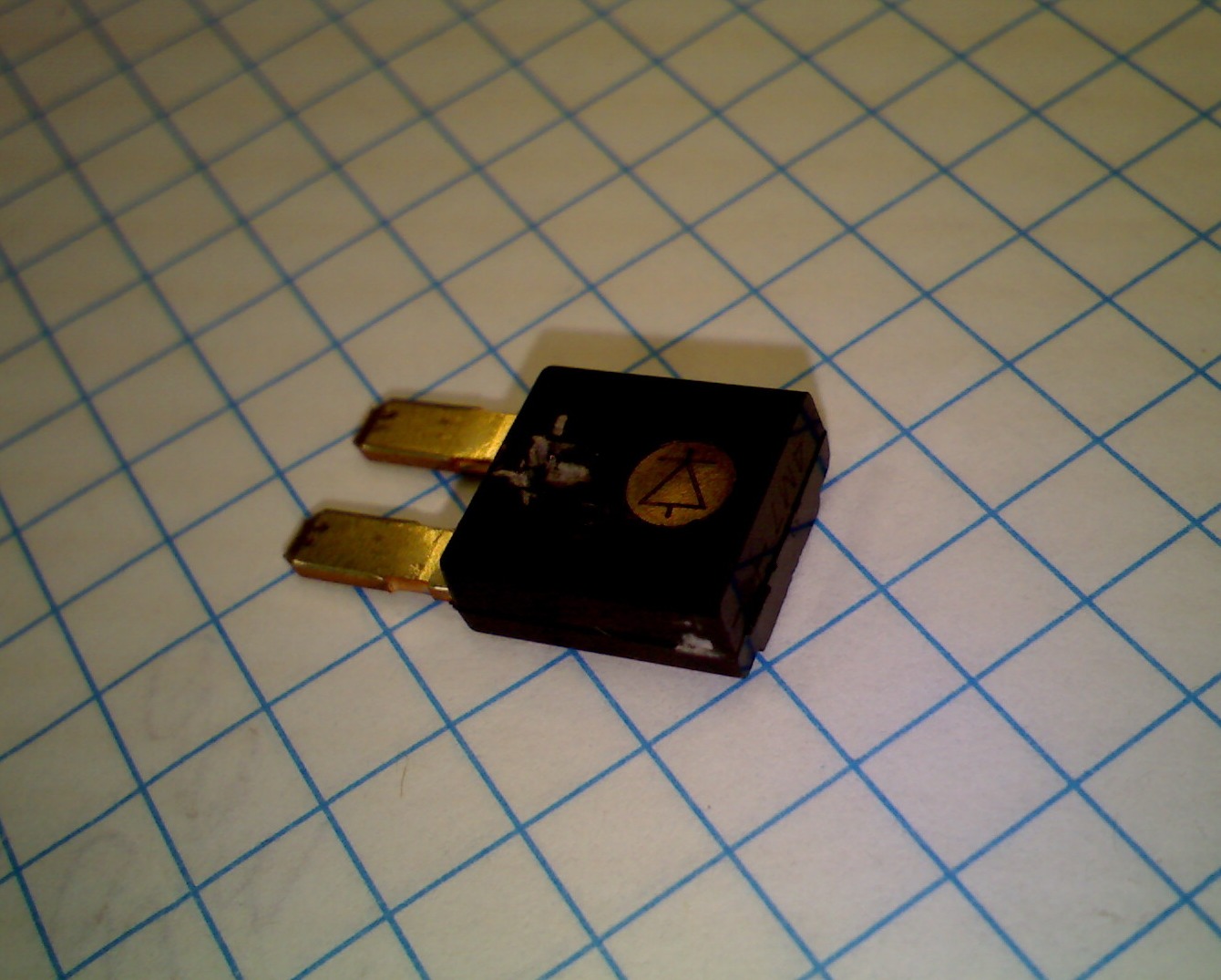

Наконец-то добрались руки и до омывателя фар. Думаю многим не нравится то, что он включается сразу вместе с омывателем лобового стекла, вот я и решил отключить эту "услугу".
Для этого необходимо: плоская и крестовая отвертки, шестигранник (размер не помню), толстая но короткая иголка, канцелярский нож, мозг, руки растущие из плеч.
Итак, сначала нужно опустошить бардачок. С краев отводим внутрь плоской отверткой пластиковые вставки (фото 1), вынимаем и убираем в сторону, вместе с бардачком)
Отвинчиваем 6 саморезов (фото 2) и вытаскиваем верхний бардачок за крышку на себя и вверх из пазов (фото 3) и нижнюю часть обшивки бардачка.
Отвинчиваем крестовой отверткой (или головкой на 10) два болта и убираем "мозг" вниз, предварительно отщелкнув кожух под бардачком.
И что мы видим? Да, это именно тот разъем, который нам нужен (фото 5,6).
Срезаем изоленту вдоль разъема канцелярским ножом и достаем диод (фото7), скорее всего вспомнив при этом не только русский мат, но и японцев))).
На фото 8 диода уже нет, проверяем что получилось. Стекло должно омываться без фар, что собственно и нужно.
На фото 9 тот самый диод.
По времени у меня заняло все это всего 20 минут.
Удачи!

странно но у меня сразу омыватель фар стоит на кнопке справа от регулировки зеркал. Может кто до меня переделывал но по виду кнопка заводская. Рестаил куплен у оф дилера.
Да, она есть у всех, но при брызгании на стекло омыватель фар тоже срабатывает. Это и бесило.
Теперь омыватель фар только с этой самой кнопки и включается.

Не, я знаю где кнопка, у всех так. Но при подаче воды на лобовое, фары автоматом омываются, если горят (кроме евросвета без габаритов). А если не омываются, значит кто-то уже отключил до тебя. Хотя у тя вроде не для европы сборка, может там и по-другому, но вряд ли)

слушай странно, я позавчера заезжал в ниссан центр они мне ну минуты за 4 наверно сделали эту услугу, и сделали они это слева от руля вытащили какой то предохранитель необычной формы и все, я доволен)))
так омыватель фар то не работает теперь совсем?
henry48
У меня сейчас омыватель фар работает только от кнопки, рядом с регулировкой зеркал.
Они тебе выдернули или предохранитель или реле, соответственно омыватель фар у тебя не работает совсем. А он иногда нужен все-таки.
