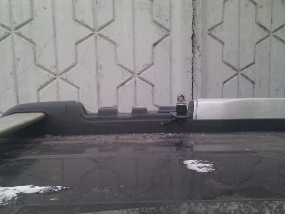

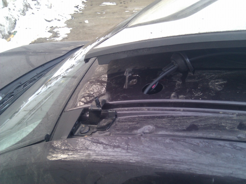

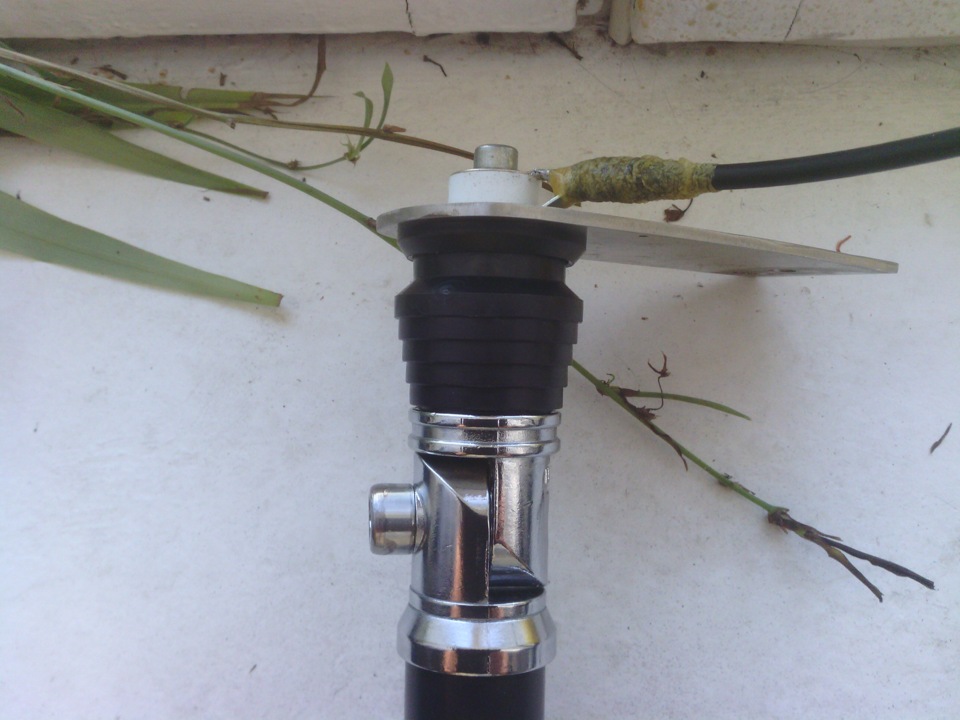

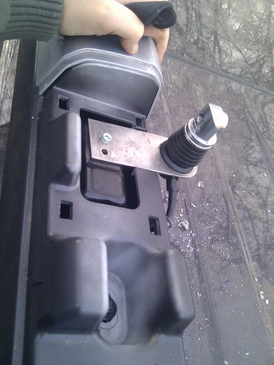

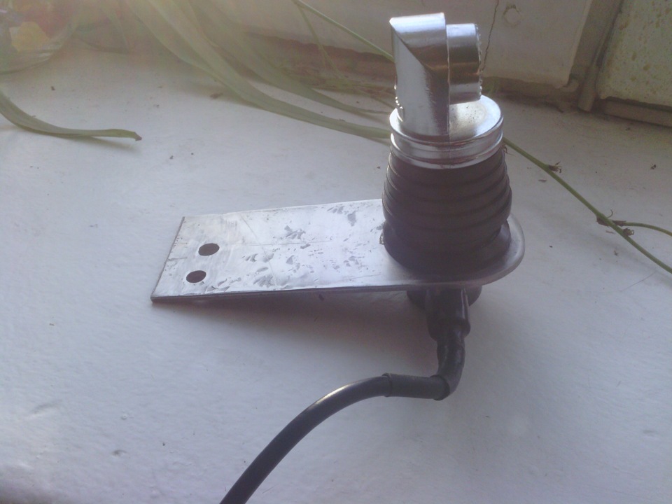

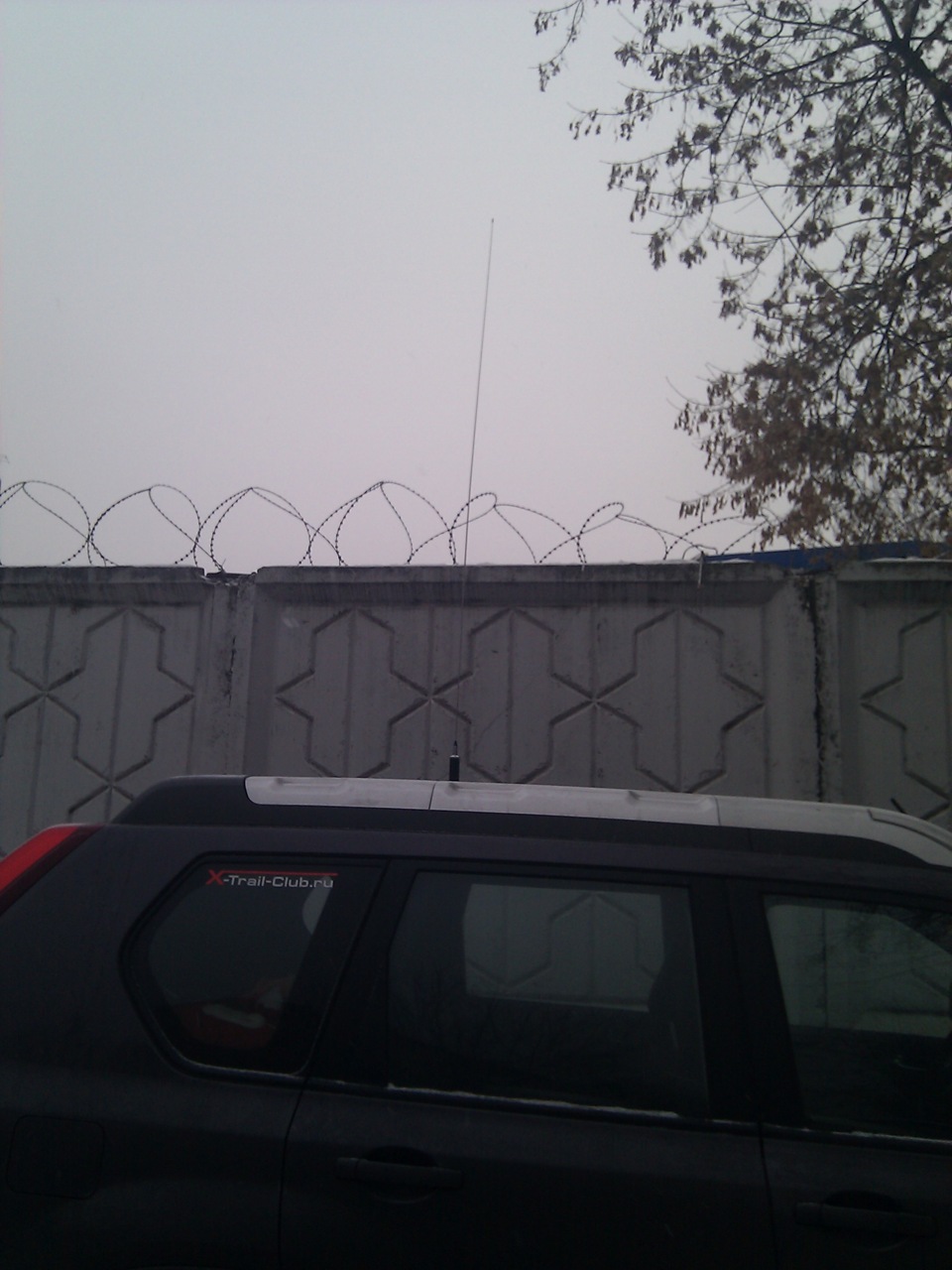

Изготовил крепление из 3 мм нержавейки, подготовил антену по технологии с ci-bi.ru. Антену установил на заранее подготовленное место очищенное от краски и обработанное литолом. Провод протянут под рейленгом и введен в салон под лампой в люстре и по левой стойке опущен вниз и протянут к центральной консоле.

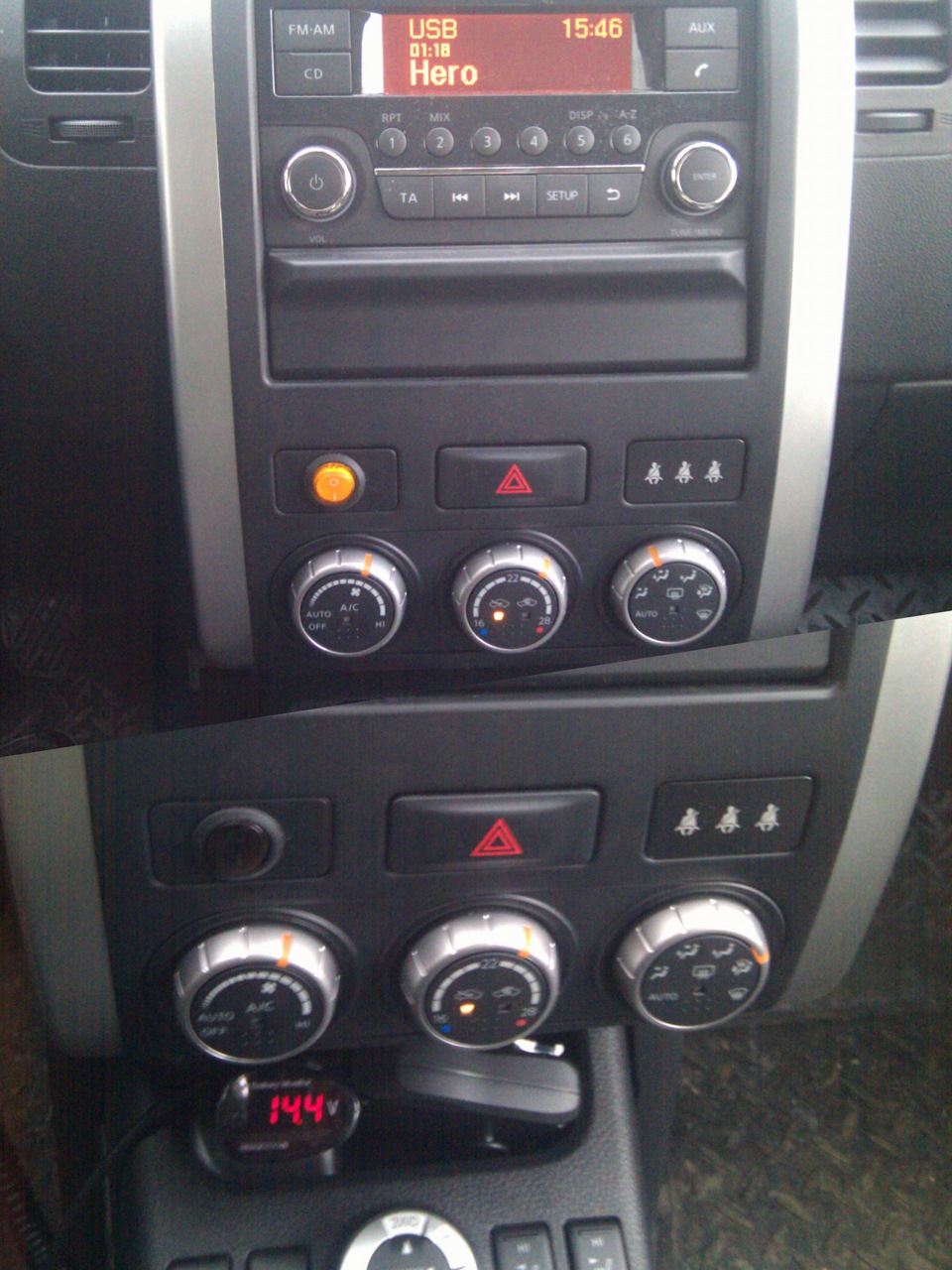

В салон был протянут дополнительный плюсовой провод, место ввода в салон находится за корпусом воздушного фильтра. В районе центральной консоли установлена кнопка на плюсовой провод. Кнопка оказалась очень яркой и в последствии немного затонировал ее лаком для фар.
Сама рация расположена в центральной консоле под магнитолой места там много. Сама рация приобретена у Бобра с модернизацией.
КСВ метр показал значение равное 1.1. Я бы сказал очень хороший показатель.

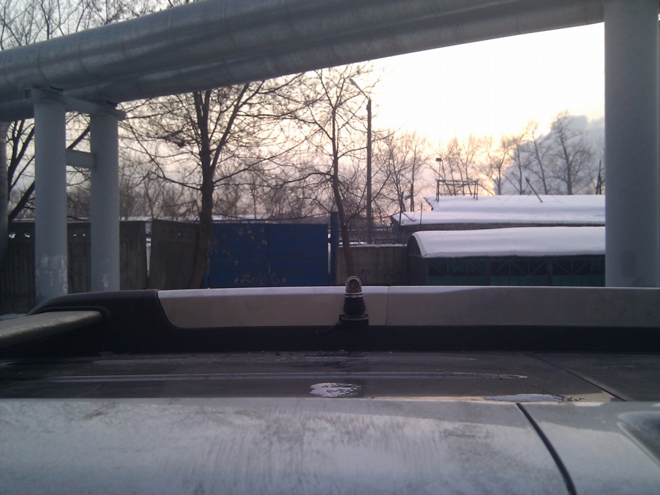

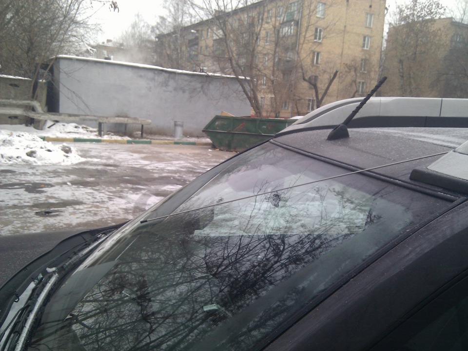

Одно плохо, в сложенном виде антенна висит над лобовухой
Если есть вопросы, спрашивайте.

Приветствую. Очень хороший отчет по установке. Отдельное спасибо за чертеж! Идею позаимствую :) Есть несколько вопросов:
1) Закрепил кронштейн на два болта?
2) Резьба в отверстиях самой машины уже есть?
3) Гудит ли антенна на скорости, может посоветуешь на другую сторону поставить?
Заранее спасибо.
1. Да 2 болта под 6-ти гранник, чтоб если что у… не стырили
2. Резьба в одном месте есть, а про второе уже не помню, вроде нарезал сам
3. Я езжу с закрытыми окнами и слушаю музыку ))))) Никогда не слышал гула от антенны. Может я глухой ? )))))
С другой стороны не удобно, если надо сложить то придется бегать вокруг машины, а так вышел и вот всё рядом

кстати, спасибо за выложенный чертеж кронштейна!очень помог!
есть вопросы:1. антенна лемм 2001 турбо, все бы хорошо, только высота ее 2м. можно ли штырь обрезать?если да то на сколько? 2.люстра на крыше снимается снаружи или потолок в салоне разбирать придется?заранее благодарен.
Дя лучшей связи нужен длинее штырь, зачем Вы брали 2 метровую антену раз хотите ее укоротить? Люстра полностью разбирается снаружи, в салоне нужно только отстегнуть боковую стойку пластиковую
стойка водителя, я правильно понял?сейчас вот прикинул, пусть будет лучше 2м. всегда можно снять(когда по лесу езжу), чтобы об деревья не биться(опыт с прошлой машиной показал, при ударе антенны о ветку дерева грохот такой словно молотом о крышу ударили:) )
Да, стойка водительская. К грохоту можно привыкнуть, я уже забыл когда последний раз складывал антену. Даже на мойку и то так заезжаю
А если кронштейн антенны закрепить на передний кронштейн рейлингов то антенна будет складываться назад и кабеля потребуется меньше…
Да она и сейчас назад складывается, только полюбому торчать будет

а где рация то сама стоит?
…под майфуном не видать
…или обрезал бардачок и под защитной панелью стоит? а как же тангетка?
сама рация под блоком управления кондея заныкана. Тангента выведена в ногах слевой стороны, на фото где затонированая кнопка она видна

"…заранее подготовленное место очищенное от краски и обработанное литолом…" — это на креплениях рейлинга на крыше?
да, именно там.
