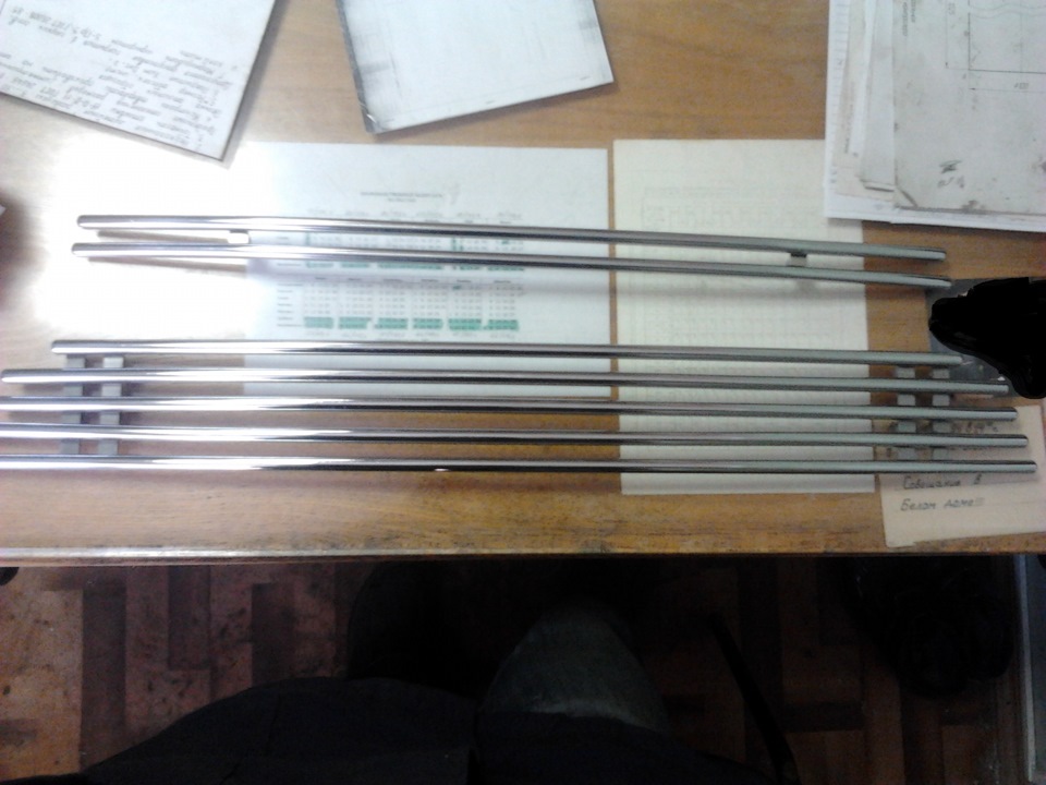

Пруты отшлифованы, теперь их нужно согнуть и согнуть их нужно одинокого. Верхние и нижние птурки имеют разную форму.
Для того чтобы сделать пруты одинаковыми, изготовил шаблоны на основе тех размеров, которые смог померить с бампера. Далее по размерам начертил в "Компасе", распечатал на листах и перенес бумажный шаблон на листы алюминия. С помощью листа алюминия сделал пробные прутья из металла, и уже их прикидывал на машину:

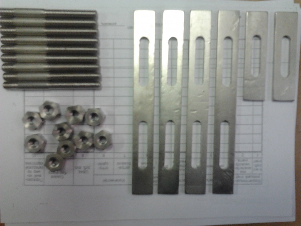

Пока занимался гибкой, сделали покрытие на крепежных элементах

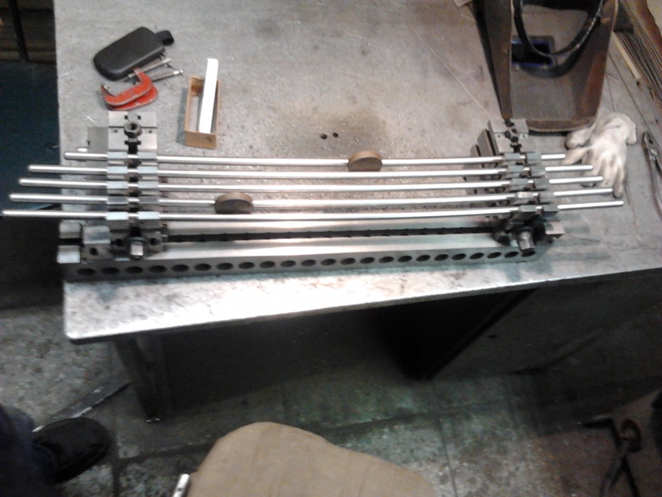

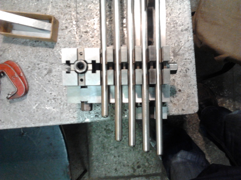

После того как согнули и покрыли все компоненты решетки, её пора варить, но для того чтобы сварить все точно по чертежу (чертеж самой решетки был сделан разумеется до начала изготовления), нужно было собрать УСП (Универсально-сборные приспособления):
Варить, а скорее паяли естественно не электродами, а аргоном.
После сварки решетки ещё раз прошелся финишной шкуркой и отдал на покрытие в гальванику. Наложили хром, который нужно было полировать, что и было сделано:

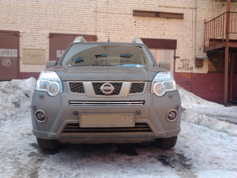

Решетка готова, сделал примерку. Нижнюю фотографировать не стал, т.к. её нужно держать, а народ постеснялся своё лицо показывать в сети, поэтому будут фото только верхней решетки:

НО на фото видно что решотка закрывает главный воздуховод
где то на 70 процентов даже больше
а на счёт красоты я сразу написал надо читать внимательнее
на этом и порешим…
может я чего не понимаю вот зачем этот девайс просто потому что можно его сделать
смысл
минусы
красоты никакой (ну это лично моё мнение на вкус и цвет как говорится)
воздушный поток уменьшен на 70 процентов(соответственно перегрев летом, лишнее давление в патрубках охлаждения, лишние нагрузки на систему вентиляторов)

Вот интересно, как Вы высчитали уменьшение потока на 70%, давление в патрубках и т.д, как все в нашей сторане: На глазок?
А то что не красиво, так это к поговорке про фломастеры… Мне нравится, а ваши вкусовые мнения не важны;)
