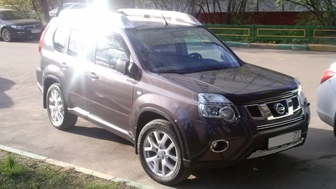

Наконец пришли "гуделки" и настало время снимать решетку радиатора.
Снимал все по инструкции Galaxy-2007. Могу сказать, что снять решетку не так и просто))) Клипсы и 2-а держателя по бокам — ерунда, а вот отсчелкнуть крепежи которые с низу, ох как не просто. НО терпение и труд все перетрут.
Надеюсь, что понравилось и я не зря старался. По мне так очень не дурно для "самоделки".

В посте о изготовлении решетки есть фото крепежа. Ставится все просто. На решетке приварены гайки, в них вкручиваются шпильки и все это хозяйство ставирся на бампер, с обратной стороны бампера одеваются прижимные пластины на шпильки и затягиваются второй гайкой.
Решетка была слелана из прута, сейчас я изготавливаю вторую из трубки, осталось согнуть ее так как надо.
По поводу решетки: держется она в 3-х местах.
1. и самое простое — клипсы 4 или 5 штук сверху, снимаются просто.
2. 2-а крепежа в верхних углах решетки. Они пластмасовые со шлицем пот плоскую отвертку, снимаются поворотом на 90 градусов. При повороте их отуда как бы выжимает, так что сильно давить не надо.
3. Это защелки которые крепят решетку к бамперу, они вызвали у меня наибольшие трудности, т.к очень тугие и расположены неудобно. Их отщелкиваете и снимаете решетку. Всего защелок 4 или 5 с тыльной стороны решетки.
Если непонятно или нужно фото скажите.
