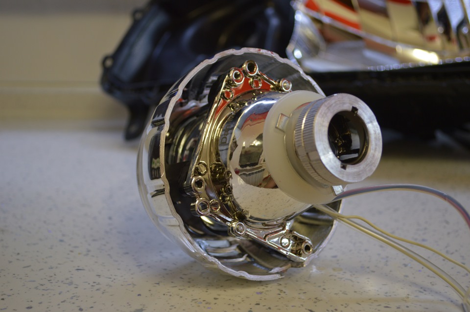

Не один раз читал такие статьи и решил сам попробовать.

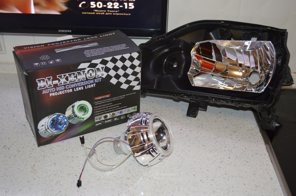

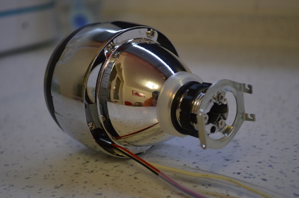

Заказал комплект би-линз Morimoto D2S (2,8 дюйма).
Стоимость комплекта 5 950 руб. + 1000 ультра тонкие блоки и минус 2000 руб новогодние скидки + 300 за доставку почтой России. Лампочки в комплекте. Кстати что не мало важно тут можно использовать лампы накаливания Н7 если не сможете пройти техосмотр по причине там: нет автокоректора или омывалок фар.
Что бы снять фары надо сначала снять бампер, там очень много клипс, по саморезу на крыльях изнутри. Фару вычистил, снял лампочки и выкрутил 7 шурупов сзади фары которые держат стекло (пластик). Поместил фару в духовку на 30 мин. при 80 гр. Герметик становится очень мягким. Располовинилась фара легко, сначала отвёрткой зацепил а потом аккуратно руками. Установил би-линзу прижал стекло обратно на тот же герметик и опять в духовку на ту же самую процедуру. Вытащил фару прижал все стороны крепко закрутил шурупы 7 шт. и готово))))) Радуемся нормальным ксеноном))))) Время работы с фарами около трёх часов заняло.

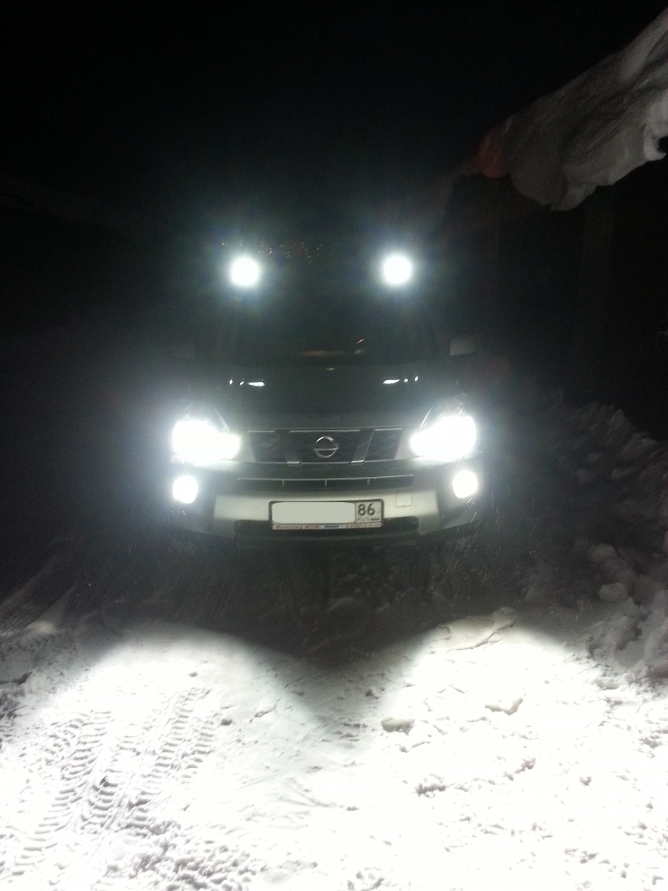

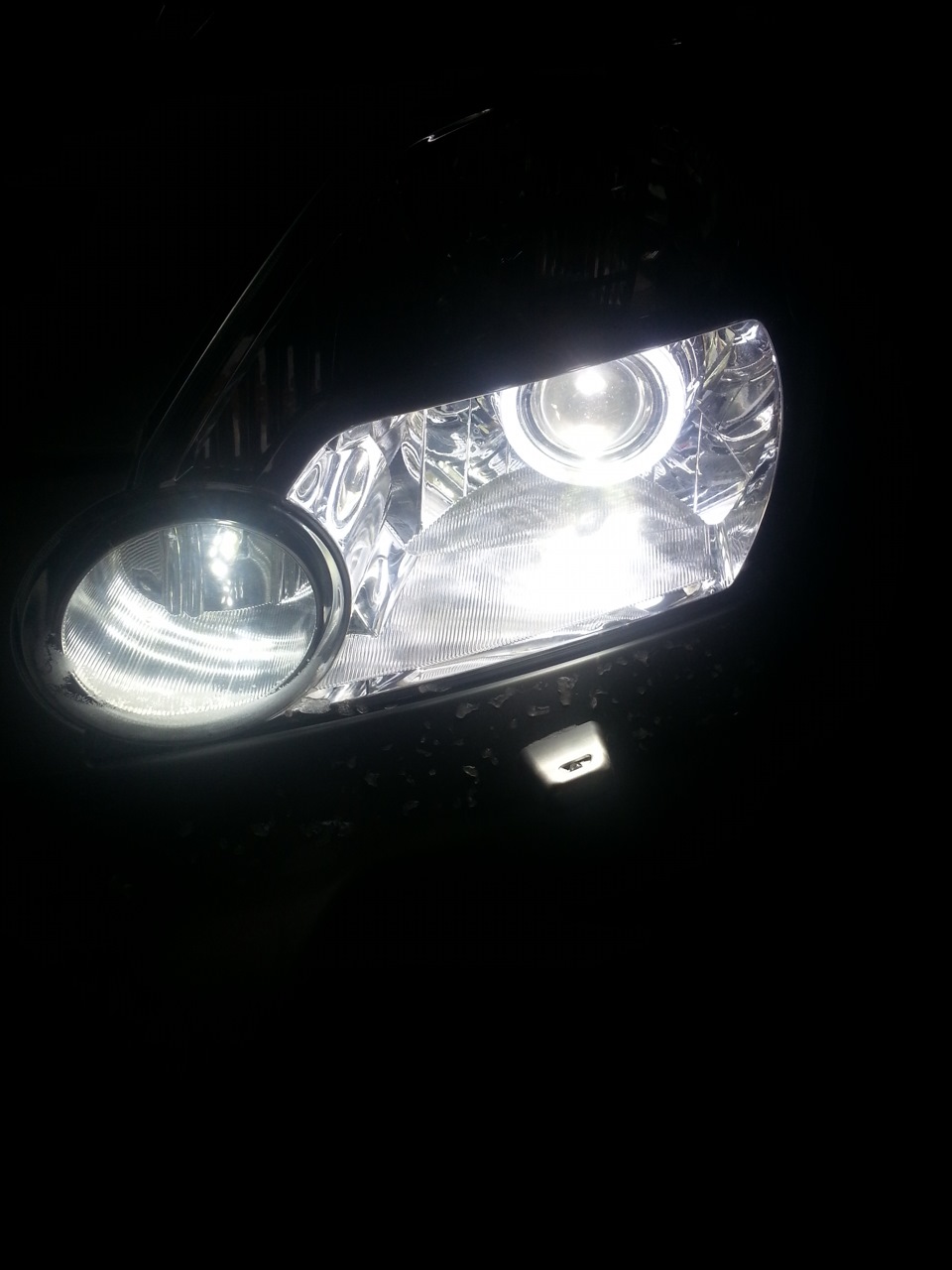

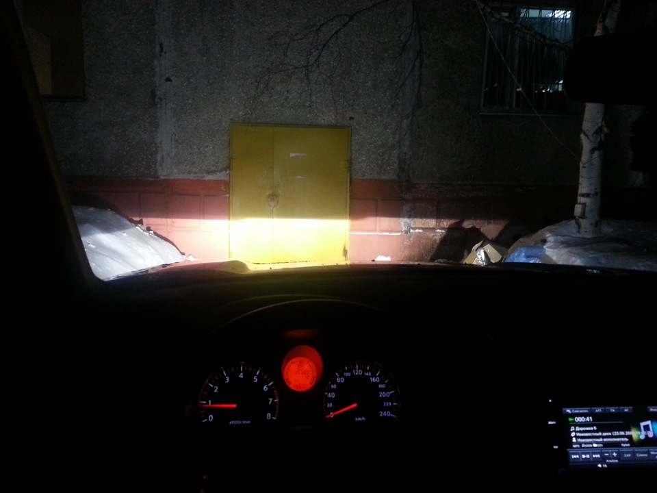

Фары светят отлично. Автокорректор регулирует. Я доволен своей работой. НО это ещё не всё! Теперь я взялся за противотуманки ))) Для них было приобретено два комплекта би-ксеноновых линз Moto Mini (2 дюйма)
Цена вопроса: 3 500 рублей (без блоков розжига)

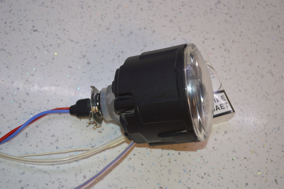

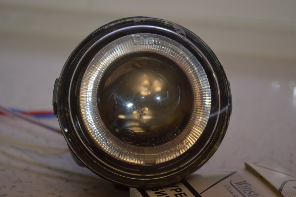

Наконец-то установил туманки. Просто слов нет на опись. Много света и никого не ослепляю.

Там линзу не установить. Мало места по длине. Находил в инете там чел ставил но сзади выпиливал и лепил смолой под установку линзы. Наверное он долго так не поездил.
1- Регулировки нет. По разному светить будут.
2- Место лепки даст трежину, будет потеть или мокрая фара в нутри.
3- Выкинь эту идею. Испортишь фары и купишь потом б\у или депо.
Поставил, и проблем нет) ничего не лепил
Может я не правельно вопрос понял? Реч шла про линзы и я подумал что линзу в габарит.
А как не ошибиться с ровной границе, т.е ровно зафиксировать линзу в птф? Вот тоже очень хочу, но очково . Думаю донор купить, а не оригинал дербанить.
Я как то этим не заморачивался. Просто прикрутил и всё. Там кольца конусные центрирующие идут в комплекте.

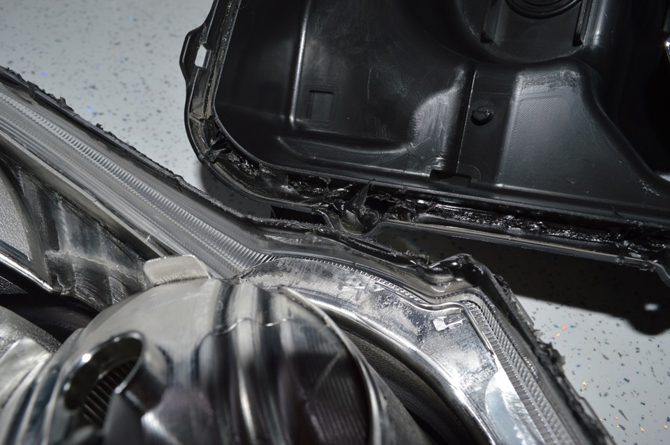

а я правильно понимаю, чтобы поменять треснутое стекло(пластик) на фаре, надо открутить 7 винтов и все? или надо греть в печке?
Герметик который держит стекло его обязательно надо греть что бы мягкий стал и плюс к этому у меня ещё были винты.

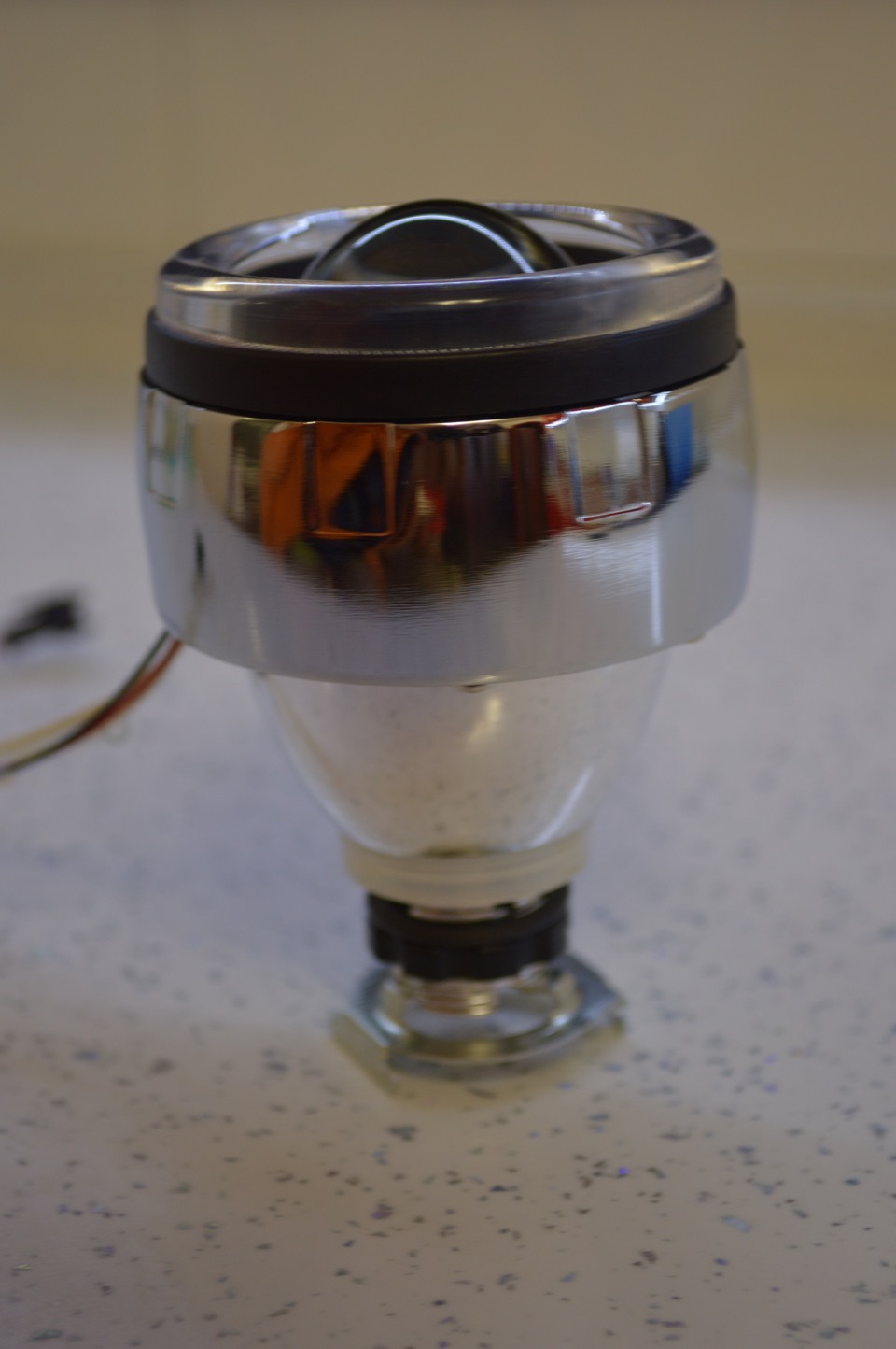

Билинзы два дюйма. Размеры(ДxШxВ) 10см x 7см x 7см.
Больше по рамерам в птф не влезут, если толька снимать бленды (хромированые накладки) и то может влезут.

Вскрывал туманку, выкидывал все внутрянки. Сзади делал отверстие для крепежа линзы а сверху пыльник от вазовских туманок. Упаковываем в обратном порядке и готово. ПТФ в бампере.

1. Хотел 3" но их надо было ждать с кЕтАя долго а эти в наличии были.
2. Оригинал филипс D2S намного круче всех китайских лампочек светит и я так что когда нибудь разбогатею и куплю их.
3. би в ПТФ просто так, то что у других этого нет и на дальняк к фарам.
4. "Ангельские глазки" имеют свои блоки розжига с пол спичечного коробка.

6. Напишу пока так. Чем больше линза тем больше света. В птф встали 2" и светят хуже чем 2.8". Моё мнение лучше готовый ПТФ линзовый взять. Там больше линза, она больше фокусирует света в правельное направление.
На счет фар. Ближний намного лучше чем были лампочки нити накаливания. Но жертвуем немного дальним, так как там открывается шторка и появляется типа дальнего но в основном свет освещает нижнюю часть дороги. Знакомому поставили билинзы на короллу у него ближний и дальний раздельно в этом у него приимущество.

вопрос: как ловил горизонталь на линзе т.е. выставлял линзовый модуль так чтоб потом после сборки СТГ была ровной горизонтально? (я раз так встрял и одна фара подкашивала малость, а стекло было уже приклеено и фара стояла на авто-увидел косяк позже-дня через 2…так и продал не переделав)
Там переходное кольцо с посадочного места H4 на линзу с фиксироваными пазами, все плотненько встает и ничего регулировать не пришлось.

А как в туманки линзы вставил?Пилил, сверлил, резал?Хотелось бы более подробно узнать?
В туманках там не просто их так поставить. Пришлось там отражатель и регулировку выкинуть с туманок и увеличить отверстие сзади в два раза где вставляется лампочка. Торчащую линзу сзади обмазал холодной сваркой и промазал сверху герметиком. Регулировка включенном состоянии на месте и закрепил так.

Абсолютно ничего не резал. Билинза вставляется снаружи через снятое стекло а сзади закручивается алюминиевыми шайбами и всё. Там кольцо переходное с линзы на Н4 с пазами так что ничего не напутаешь. Блоки приклеил под фарой на клей-герметик, который предназначен для лобового стекла. Размер блока прост — ультра слим самые маленькие. Некоторые и режут фары что бы блоки спрятать, но я даже и не думал портить фару чтоб потом потела. Провода с линзы уходят аккуратно в гофре под фару.
