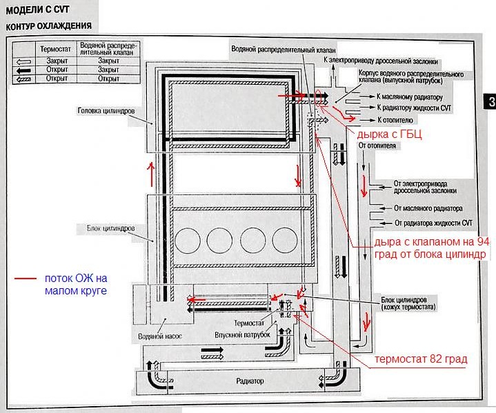

Пока двигатель не прогрет и термостат не сработал (термостат на CVT 82 град) ОЖ прокачивается через головку цилиндров, через блок цилиндров не идет. В корпус водяного распр. поступает, соответственно идет на печку, ДЗ, вариатор.
При 82 град срабатывает термостат и ОЖ идет в корпус распределителчя и далее на радиатор (большая часть), печку, вариатор и ДЗ.
Водяной клапан закрыт.
При 94 град он срабатывает и включается проток через блок цилиндров.

На Т31 с дв. MR20 и QR25 стоит термостат открывание 80,5 — 83,5 град, ход 8 мм (95 град), закрывание 77 град.
Распр. клапан (с блока цилиндров) — открывание 93,5 — 96,5 град, ход 8 мм (108 град), закрывание 90 град.
Стандартное время прогрева двигателя до открывания термостата 10 мин при частоте оборотов двигателя 3000 об. (три тыс.)
Алгоритм — сначала ОЖ идет только через ГБЦ. А потом срабатывает клапан при 94 град (у распр. клапана открывание 93,5-96,5 град., закрывание 90 град., высота подьема клапана 8 мм.) и ОЖ идет через блок цилиндров.
Жидкость из ГБЦ сразу (не прогревшись даже до 50 град.) попадает в распределитель и идет параллельно — в вариатор, ДЗ, печку, радиатор и пр., другая часть идет не попадая в распределить сразу к насосу через канал в БЦ.
Там дырка из ГБЦ в распределитель.
То есть печка сразу греет при теплой ОЖ, не дожидаясь когда прогреется до 95 град и откроется клапан от блока цилиндров.
ОЖ в ГБЦ +40, а из печки уже теплом дует.
То есть малым кругом управляет не распр. клапан, а термостат.

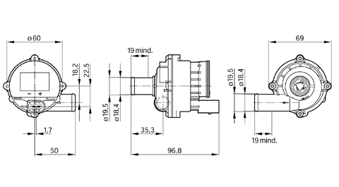

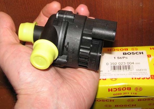

На холостых оборотах давление насоса прокачки ОЖ падает и если радиатор печки чуть забит, то в салон начинает дуть холодный воздух. Тут поможет установка дополнительной электрической помпы (например Bosh).
Установка:
sprinter4wd.narod.ru/moi_…ti/termostat/install.html
forums.drom.ru/nissan-sun…wingroad/t1151110392.html
Или бесколекторную помпу Bosch 0 392 023 004
Она маленькая по размерам, течь там нечему т.к нет сальников и нет щеток (большой срок службы).
Но установка помпы усугубит другую проблему — остывание двигателя на ХХ (например в пробке), но об этом в следующей статье.

СТАВИЛ ПОМПУ С НЕЙ ЕЩЁ ДОЛЬШЕ ПРОГРЕВАЕТСЯ ) ЕСЛИ НА ПРОГРЕТОМ АВТОМОБИЛЕ ВКЛЮЧИТЬ ПОМПУ ТЕМПЕРАТУРА ДВИГАТЕЛЯ РЕЗКО ПАДАЕТ НО УВЕЛИЧИВАЕТСЯ ТЕМПЕРАТУРА ОБДУВА ПЕЧКИ ) В ОБЩЕМ КОГДА С АВТО ЗАПУСКА ЗАВОЖУ НА 20 МИНУТ БЕЗ ПОМПЫ СТРЕЛКА СТОИТ НА ВТОРОМ ДЕЛЕНИИ А С ВКЛЮЧЕННОЙ ПОМПОЙ ЧЕРЕЗ 20 МИНУТ СТРЕЛКА НА НУЛЕ ))) РЕШИЛ УБРАТЬ ПОМПУ ТАК КАК БЕСПОЛЕЗНА ОНА .
