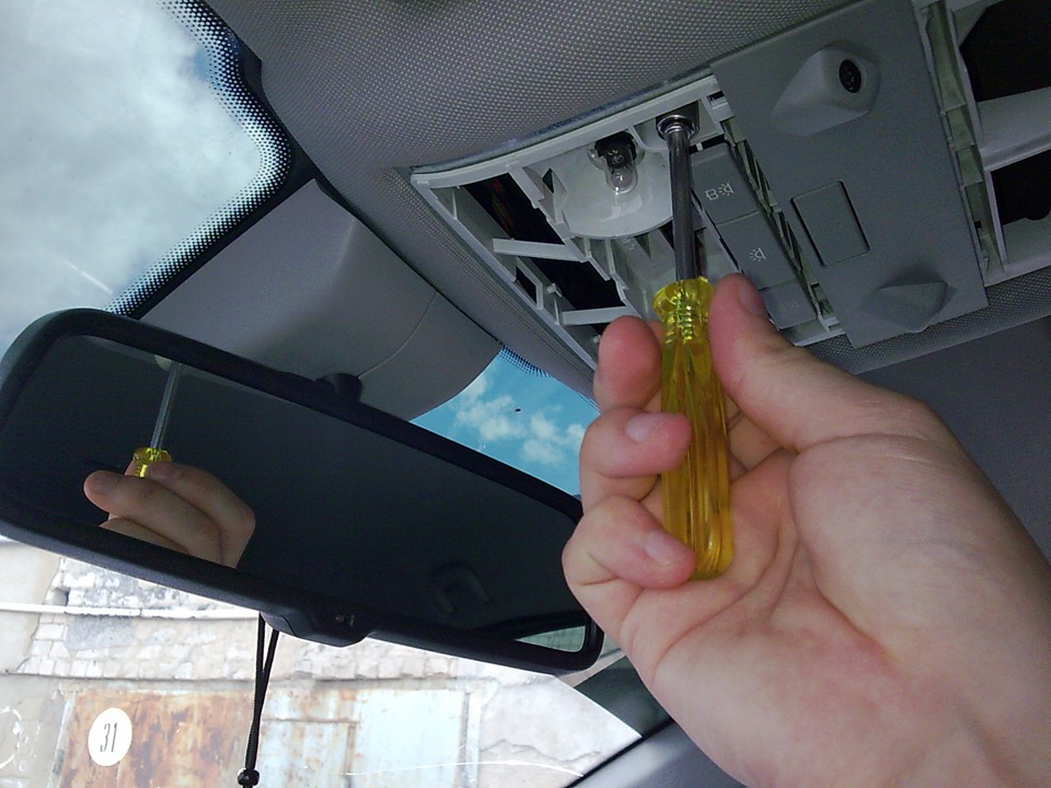

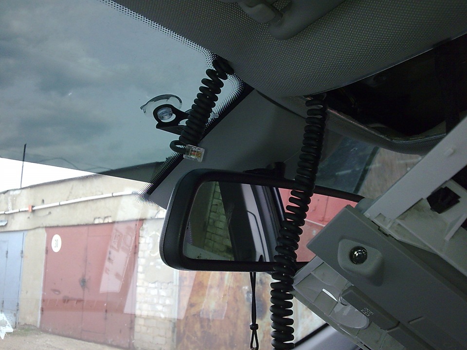

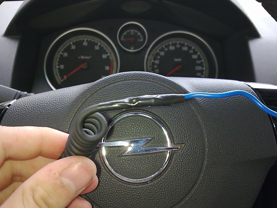

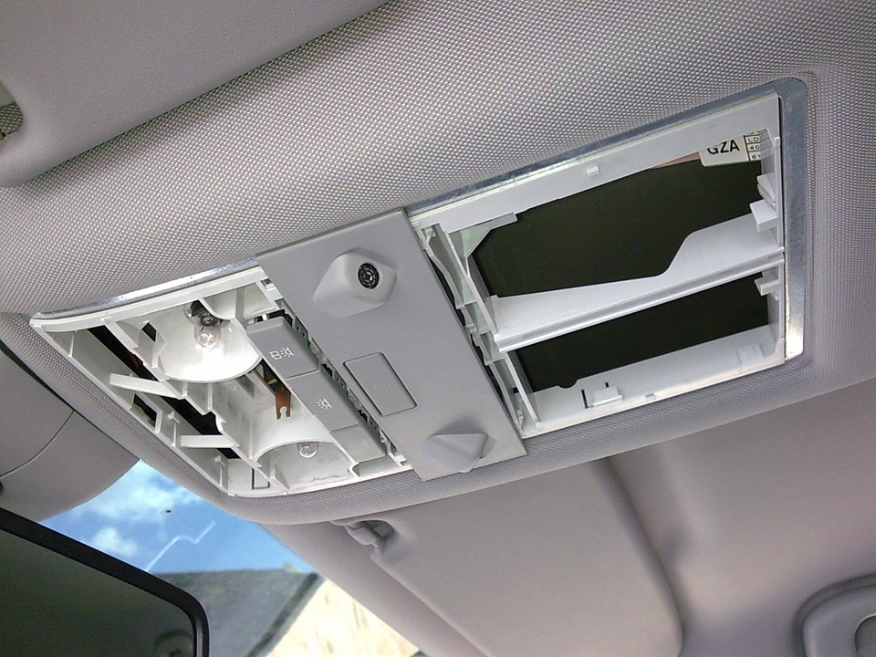

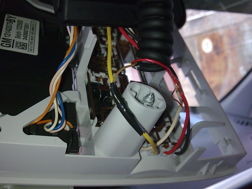

Сегодня наконец-то у меня дошли руки до нормальной установки антирада. Подключился к желтому и красному проводам плафона освещения.

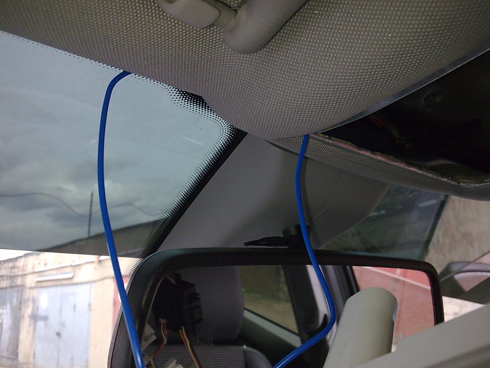

Чтобы протянуть шнур питания под обшивку просунул изнутри провод, соединил шнур и провод с помощью изоленты и, вуаля, все получилось с первого раза.
Думал, что провода буду паять, но потом поленился и, зачисти кусок изоляции провода, посадил провода на скрутку, потом заизолировал все изолентой.

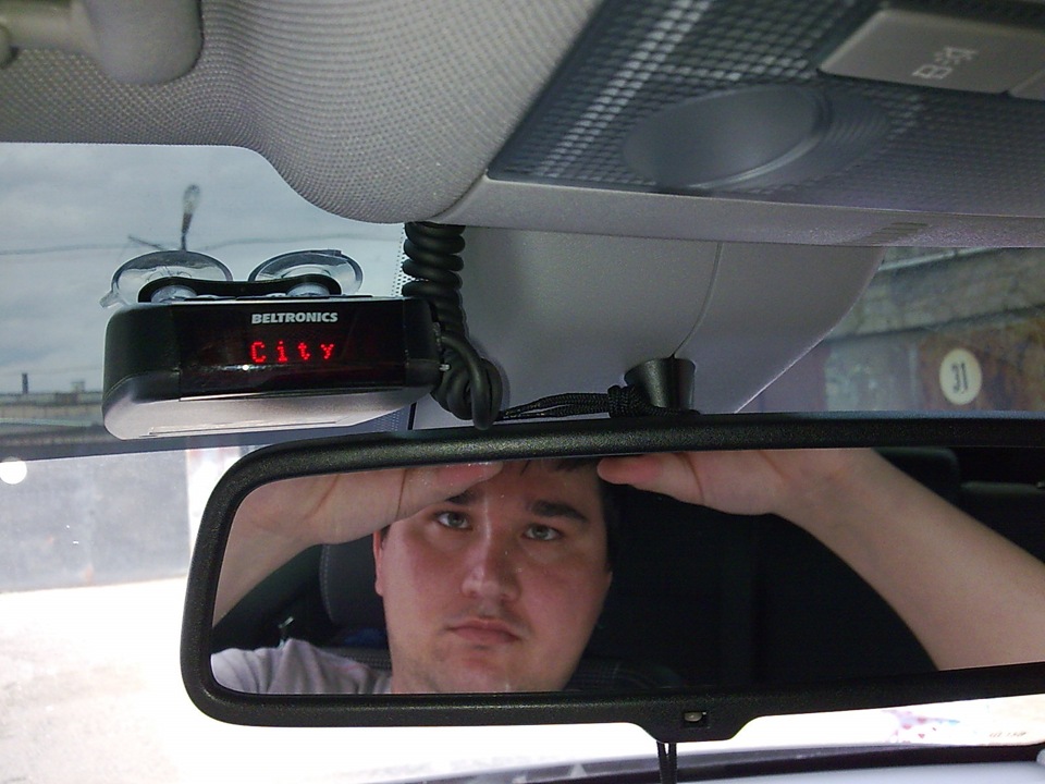

Фиксируем результат и Вашего покорного слугу :-)
При снятии с охраны радар включается, при постановке на охрану выключается через ориентировочно 10 минут.
Радар детектор абсолютно не мешает открывать солнцезащитный козырек и не виден с улицы из-за заблаговременно наклеенной полосы.

подскажи к каким подключать у меня цвет проводов другой
Как я тебе подскажу, если цвета другие? Один провод к плюсу, другой к минусу

молодцом, идея хорошая)))завтра поеду делать так же)))))А скажи что это за провода к которым ты подсоединился?)и провод как я понимаю только желтый?
неа, там 2 провода — красный и желтый. увеличь фотографию — видно, что желтый уже заизолирован, а в красный на скрутку наживил второй провод антирадара. не перепутай полярность ) удачи, в общем
никак руки не дойдут, т.к. полосу не наклеил еще) видел кто то запитывал от контактов лампы для чтения водителя — включил кнопкой — антирадар и влючился) имхо провода к лампе слабоватые подходят.
не знаю на свет проводов, которые подходят к лампе, но меня не устраивает то, что надо включать/выключать антирадар при таком методе соединения.
лично я подключался к толстым проводам — видно на фото. Да и включать/выключать не надо, все автоматом происходит
