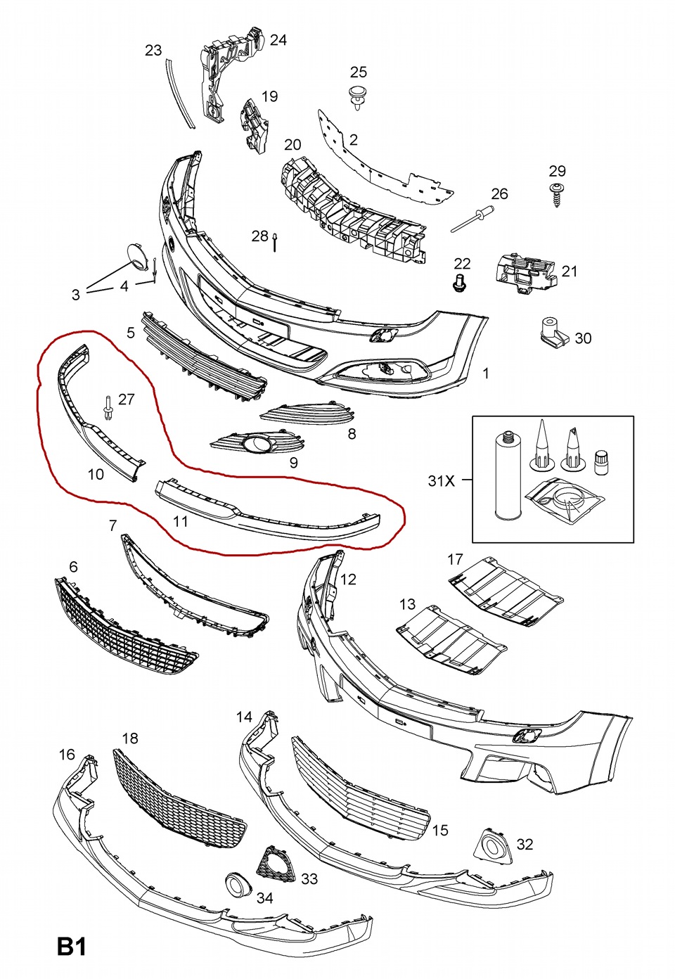

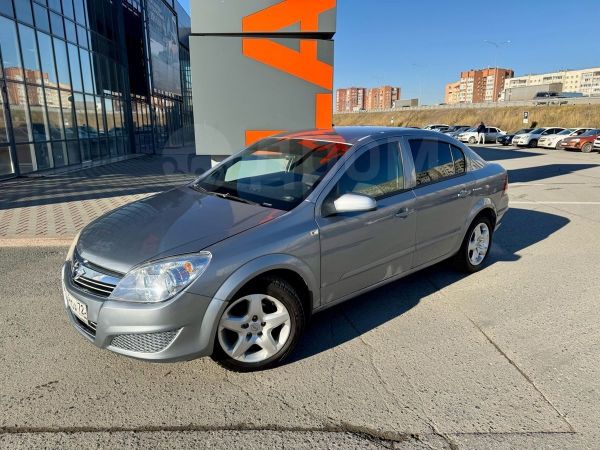

когда покупал авто в глаза бросился спойлер переднего бампера: он был в ужасном состоянии естественно принял решение заменить.Зашел на "exist" и выбрал запчасть из двух вариантов заказал оригинал OPEL 14 00 560 и 14 00 561 левый и правый.И вот сполер приехал, сразу было очевидно что деталь визуально отличается от того что стояло :( когда начал монтировать оказалось что, и посадочные места не совпадают ( спойлер подбирал по VIN коду на сайте elcats.ru так что ошибку подбора исключаю да и на картинке сайта спойлер такой как и приехал но родной та совсем другой :(
выхода нет надо ставить так как старый в таком состоянии полное го.о! прикрепил его самонарезами так как родные крепления оказались совсем не родные(
вышло не плохо, только форма спойлера другая(

привет, слушай у тебя на второй картинке по 25 позиции есть накладка перед бампера(ресничка) над птф, не подскажешь артикул? найти никак не могу, по вину такого нет
Губа не оригинал?
оригинал! только дорестайл(

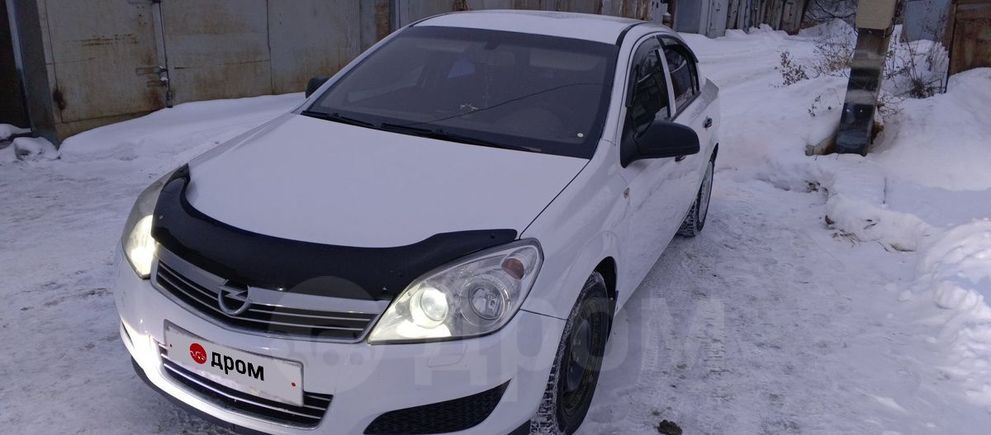

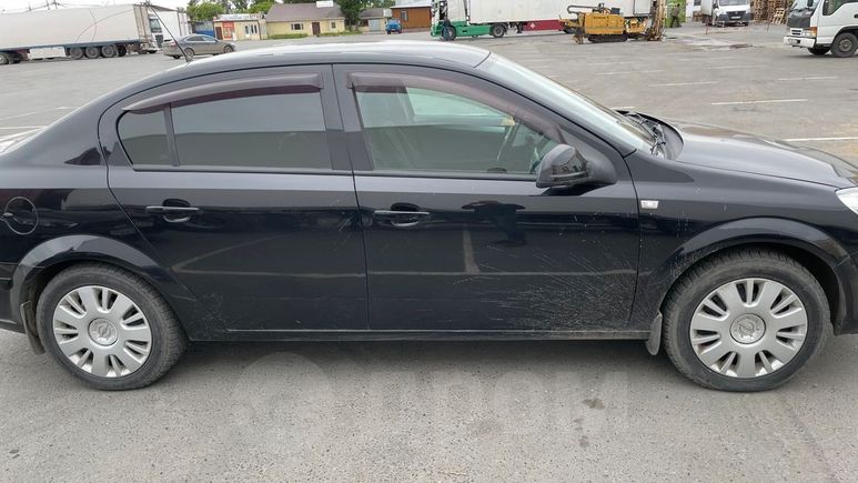

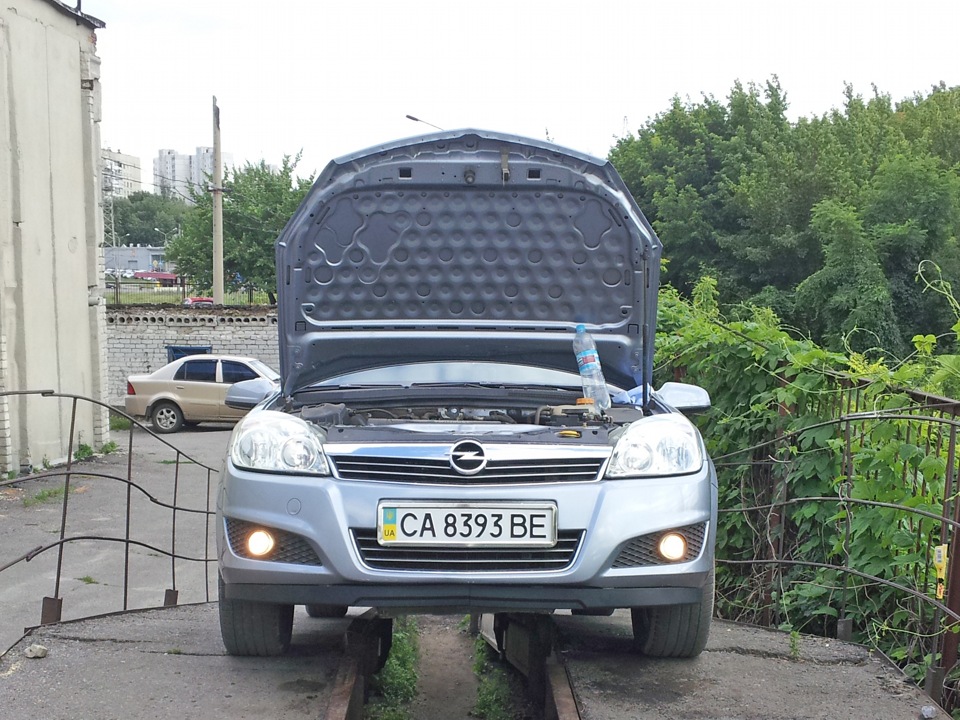

разобрался:) на первой фото стоит такой сполер как у меня стоял до этого. а новый я подобрал по VIN коду через elcats.ru фото 5! вот тут и была ошибка, elcats выдал не тот сполер ! нашел на другом сайте другой сполер и номер запчасти другой картинка 4! вот и фокус) теперь понятно почему не подходили места крепления:(
может кому пригодится номер сполера как на первом фото 1405050 правый и левый 1405051
короче elcats тупит:(
вывод такой есть два варианта сполера фото 3! перед покупкой надо очень внимательно смотреть на форму сполера:)

у тебя машина рестайл, а резинка от дорестайла
совершено верно,
теперь буду кататься с другими резинками :(
