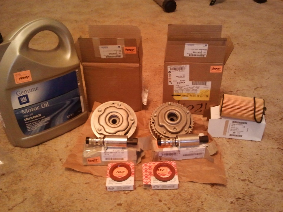

Вообщем симптомы перед этой заменой описаны в предыдущей теме бж… всё таки это оказались шестерни!
Если не сделать своевременную замену то в любой момент может выдавить сальник одного из шестерней и потечёт масло на грм, и в последствии обрыв… а это уже на 20т.р.
Вообщем вот закуп:
Поскольку шестерни из США у них вот такой номер, а через "/", европейский номер.

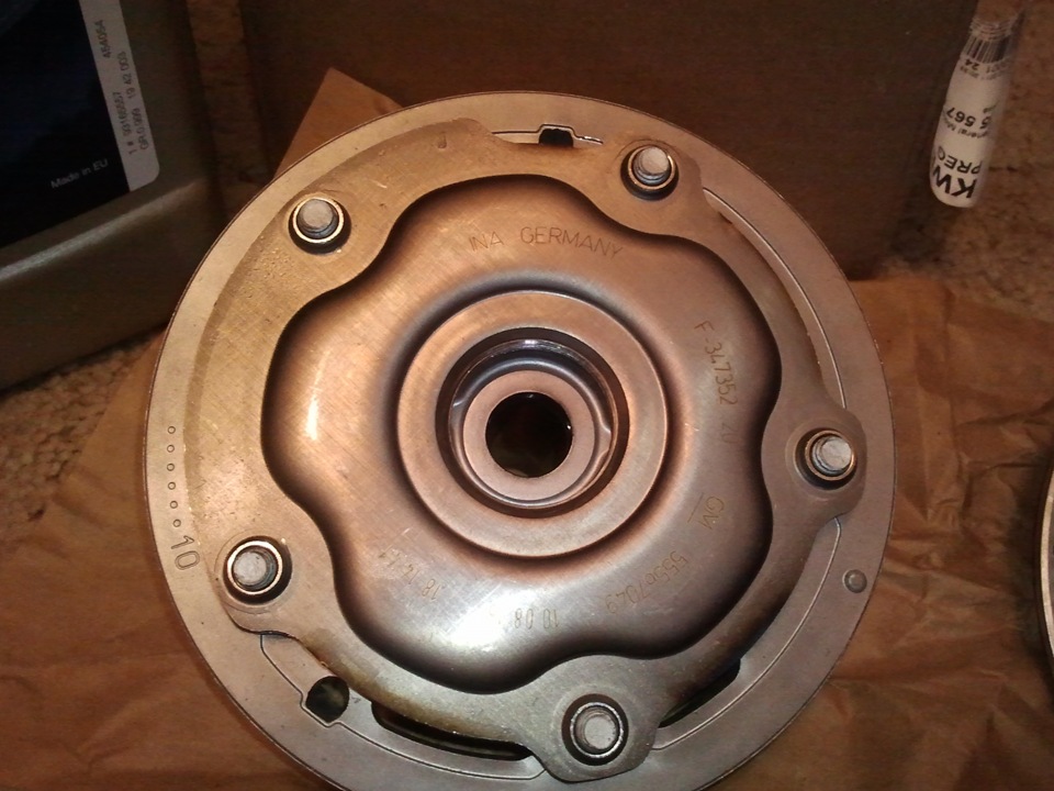

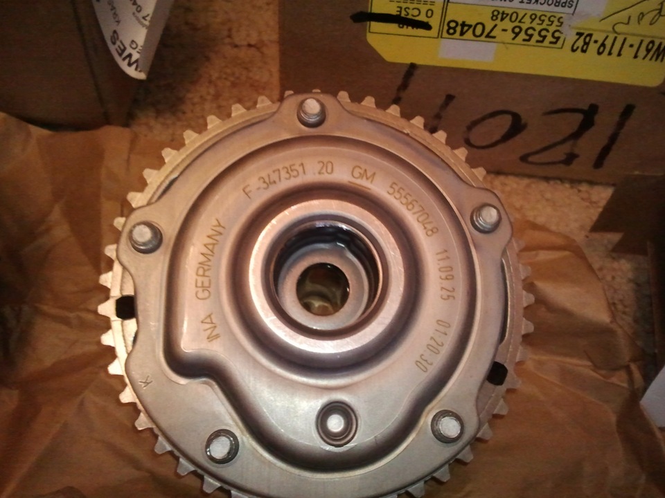

Шестерня впускная — 6000р
55567048 USA/5636632 EUR
Шестерня выпускная — 6000р
55567049 USA/5636631 EUR
Электромагнитный клапан распредвала 2шт. — 9000р
12992408

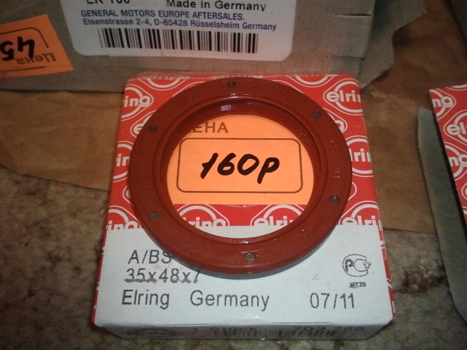

Сальники шестерней 2шт. — 320р
Масло GM dexos2 5W-30 5л — 1400р
Фильтр масляный — 350p
Осталось только поменять это всё, замена обойдёться порядка 3000р
Как только всё поменяю напишу ощущения от новых шестерней, мастер сказал почувствуешь что такое 140 кобыл, а не от силы 120 плавающих)
п.с. может кому не будь эта тема поможет, но не кому не желаю такую вот беду.

Вообщем замена произведена, некаких посторонных шумов, кроме цокота и посвистывания форсунок(надо помыть), GM масло уже начало вибрации приводить в норму, единственное что насторожило, когда приехал в гараж пропедалировал ошибки и высветило 1463(это ошибка выпуска, в тему к шестерням) очень удивился, т.к. в работе это себя не выдавало, завтра буду разбираться, надеюсь это "глюк"…
а ошибки потом то удаляли?
после замены что то изменилось?
Вообщем так ошибка и висит 1463, но она не активная, видимо при первом запуске двигателя вылетела на секунду и прописалась(( машина стала резвее, уменьшилась вибрация, и теперь не боюсь что выдавит сальник или заклинит её нафиг…
самая большая опасность это залив грм маслом, из за люфта шестерни выходит из строя сальник(его выдавливает), а там как повезёт, если ремень рванёт то там уже от 50тыров ремонт думаю…
Сальник выдавит из-за фазарегулятора? Заклинит фазарегулятор и обервёт ремень? Ты где такую чушь услышал. Этого не чего не будет.Как Б**** может заклинить фазарегулятор, если он прикручен к распредвалу и крутится вместе с ним? Да и тарахтит перегородка в фазорегуляторе.
