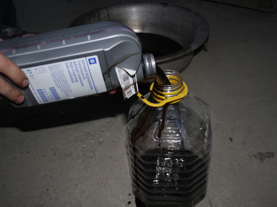

Всем привет, сегодня наконец то приехало масло в АКПП (19 40 771), для частичной замены надо 2.65 литра маслица, заказал три литра и металлическую прокладку (07 05 487) под сливной болт.
Менять оч даж просто, открутить защиту, открутить сливной болт, подождать 5 минут, закрутить-залить. По первым впечатлениям коробка стала работать чуть мягче. Старое масло было уж слишком черным, а вот новое, оно как клубничный сироп, густое и оч красивое!

Подскажи ты когда сливал, в каком режиме была ручка акпп, сколько слилось, и как ты проверял уровень потом?
Селектор АКПП был в положении паркинг, слилось чуть больше 2,5 литров (купи три), залил обратно такой же объем который слил, прогрел машину, по переключал ручку с паркингка в 1 и обратно несколько раз, проверил уровень.
