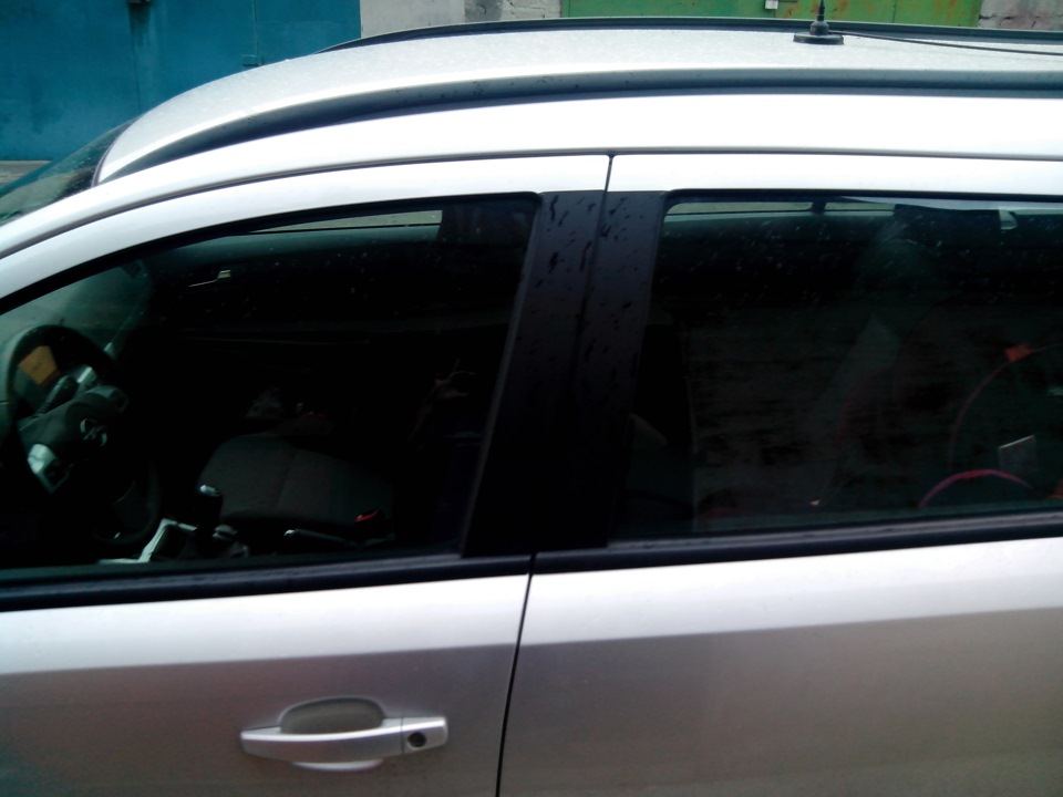

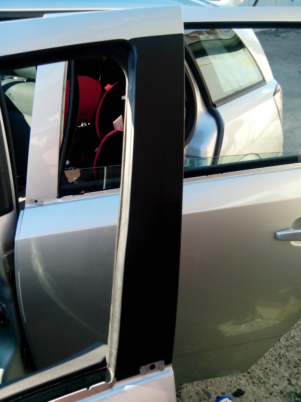

На выходных выбрался в гараж и закончил оклейку дверей декоративной черной пленкой.

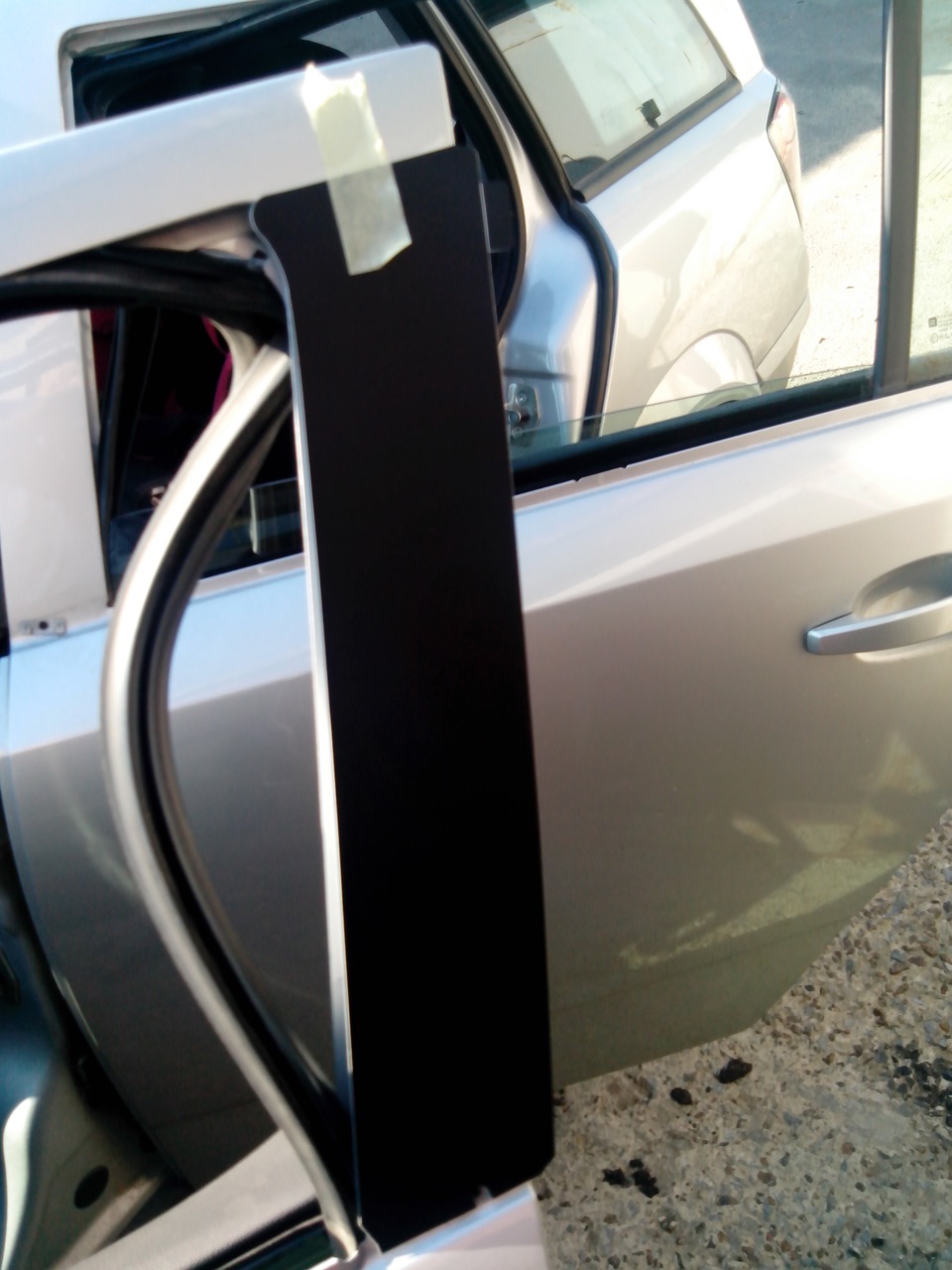

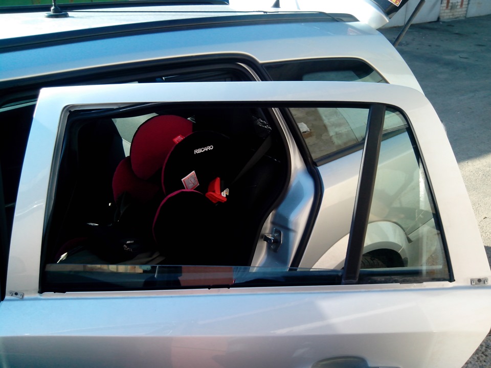

Особых сложностей не возникло, но пришлось повозиться с задними дверями из-за нежелания разбирать дверь для снятия неподвижного стеклышка.

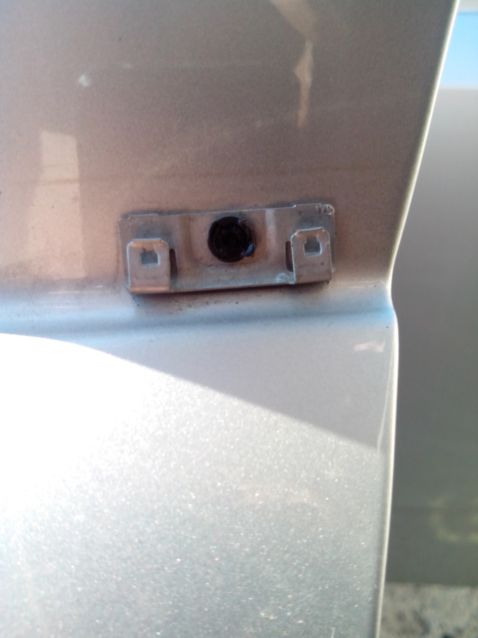

При снятии накладок с уплотнителем стекла есть риск поломать пластиковые защелки крепящиеся к металлическим скобам на двери

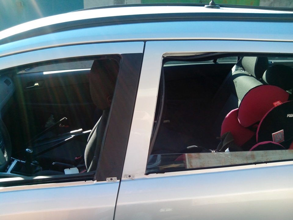

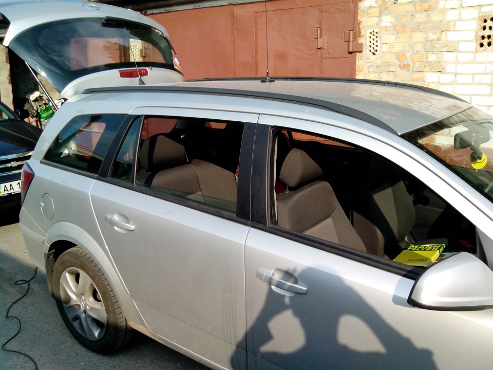

Примерил первую наклейку и вперед
Две наклейки приклеил.

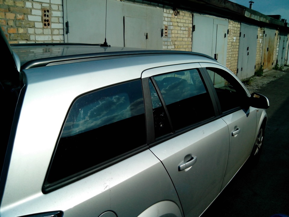

И готовый результат

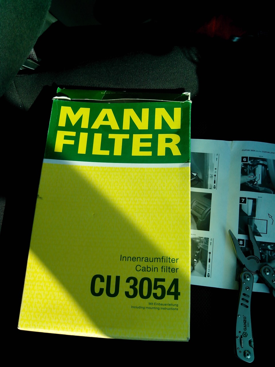

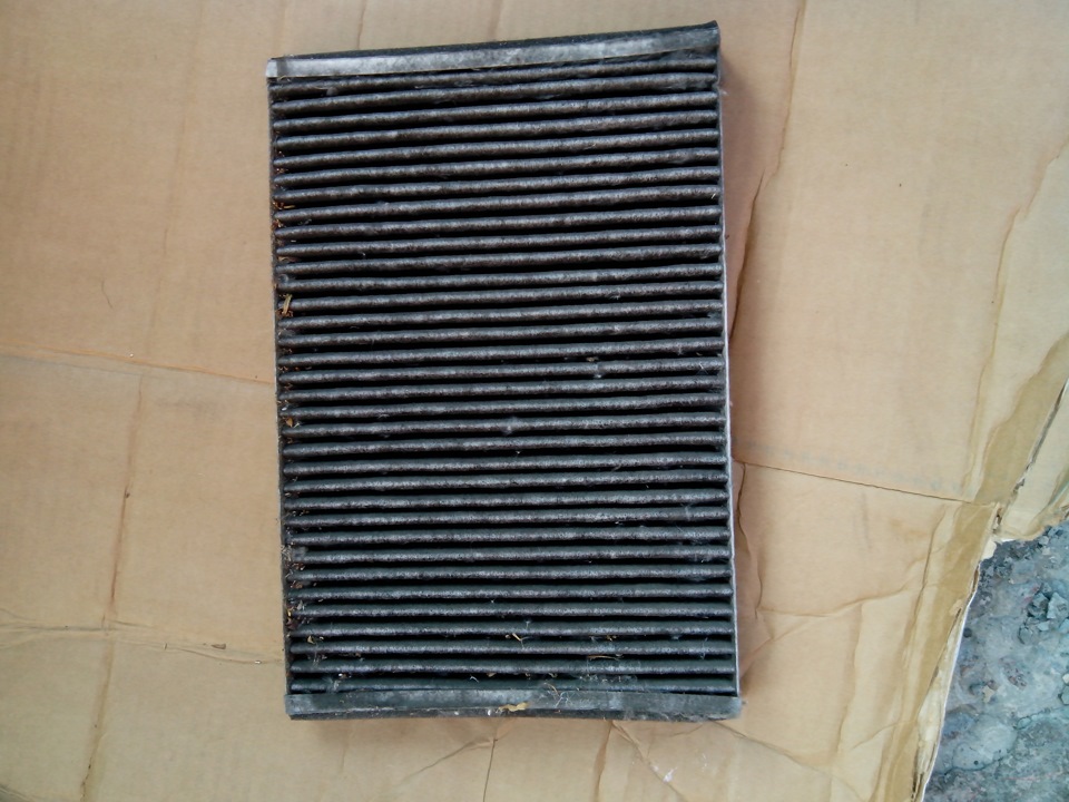

Заодно заменил фильтр салона. По регламенту замена раз в 30 тыс. км. ИМХО, но это перебор

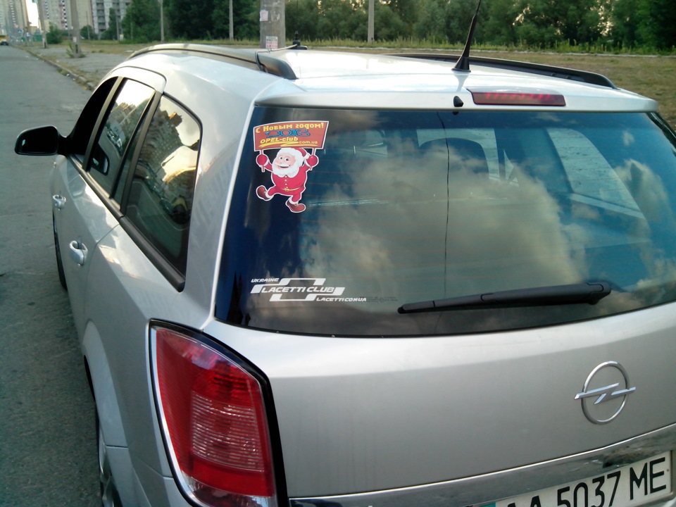

Так же обновил облезшую наклейку Лачетти-клуба =)

как на среднюю стойки клеил? резинку от стекла как снимал?
Резинка тянется вверх, но есть риск поломать защелки на пластиковом корпусе уплотнителя. У меня они сломались, но уплотнитель встал на место нормально.
А наклейки и на центральную стойку седана подойдут?
По передней двери подойдут, а вот по задней двери я не уверен. Нужно смотреть по каталогам
Фильтр салона брал не угольный?
Этот фильтр мне начальник подарил. У него после продажи Астры Г остался. )))) Следующий будет угольный.
А не знаете чем отличаются 2160513 и 2160514 от 2160515 и 2160516?
Не знаю. По длине они должны быть одинаковые. Возможно разница в ширине или в вырезе под клипсу крепления уплотнителя.
очень красиво! по-другому сразу машина смотрится. буду себе делать.
Спасибо! Да, машинка сразу преобразилась. :)
А каталожные номера этих наклеек у тебя остались?
Конечно )))
2160518
2160517
2160514
2160513
2160512
2160511
Большое спасибо!
