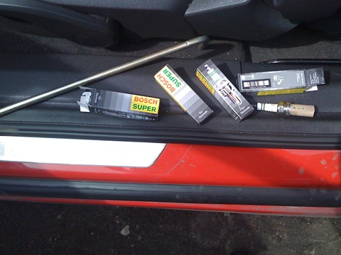

Приехали сегодня ко мне свечи и датчик положения распределительного вала! Сразу кинулся менять свечи.
Меняются они до смешного просто:
1. Снимаем пластиковую пластину с надписью ecotec (она на защелках)
2. Видим 2 винта. Откручиваем их. Отсоединяем разъем слева на штуке которую эти винты держат.
3. Аккуратно вынимаем штуку которую держали винты. Это модуль с четырьмя катушкам зажигания;
4. Свечным ключем на 16 выкручиваем свечи.
5. Вкручиваем новые.
Все занимает ровно 15 минут.

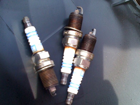

Вот новые свечи :
А вот старые:
За 32000км их порядком потрепало, мало того, что они сами по себе какие-то рыжие стороной которой они вкручиваются, так еще и белый изолятор порядком обугленный.

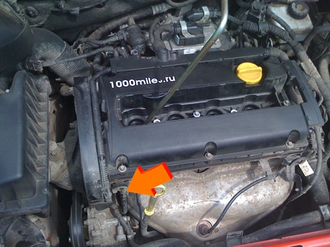

В порыве страсти — решил поменять и вышедший в среду из строя датчик. Меняется он тоже элементарно!
Стрелкой показано его расположение:
1. Снимаете кожух шестерней ГРМ
2. Снимаем фишку с датчика
3. Через отверстие в передней шестерни откручиваем болт.
4.Поворачиваем датчик против часовой стрелки. и вытаскиваем его.
5.Вставляем новые попав пупырышком в прорезь.
6. А дальше все в противоположенном направление!
Надеюсь вам никогда не понадобится инструкция по замене датчика)

А почему не эти свечи кат№ 12 14 031 ?
Это оригинал) только на оригинале написано не БОШ, а gm-bosch и сразу стоят дороже.
