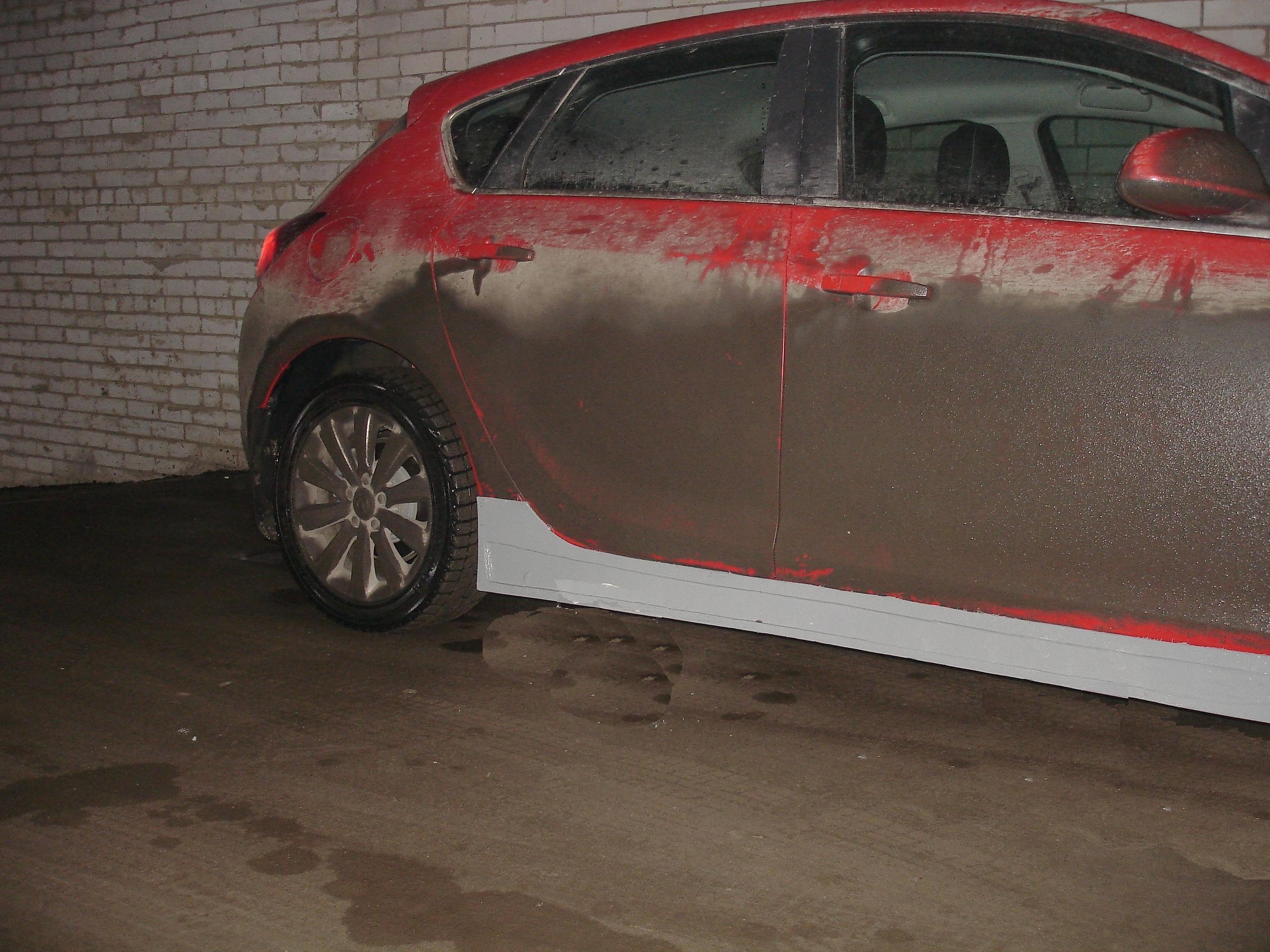

С начала хотел делать обвес на машину, уже было, даже, начал. Начал, почему-то с порогов, через неделю оставил пока будет время, так до них и не дошло дело.
Но это пока не дошло.

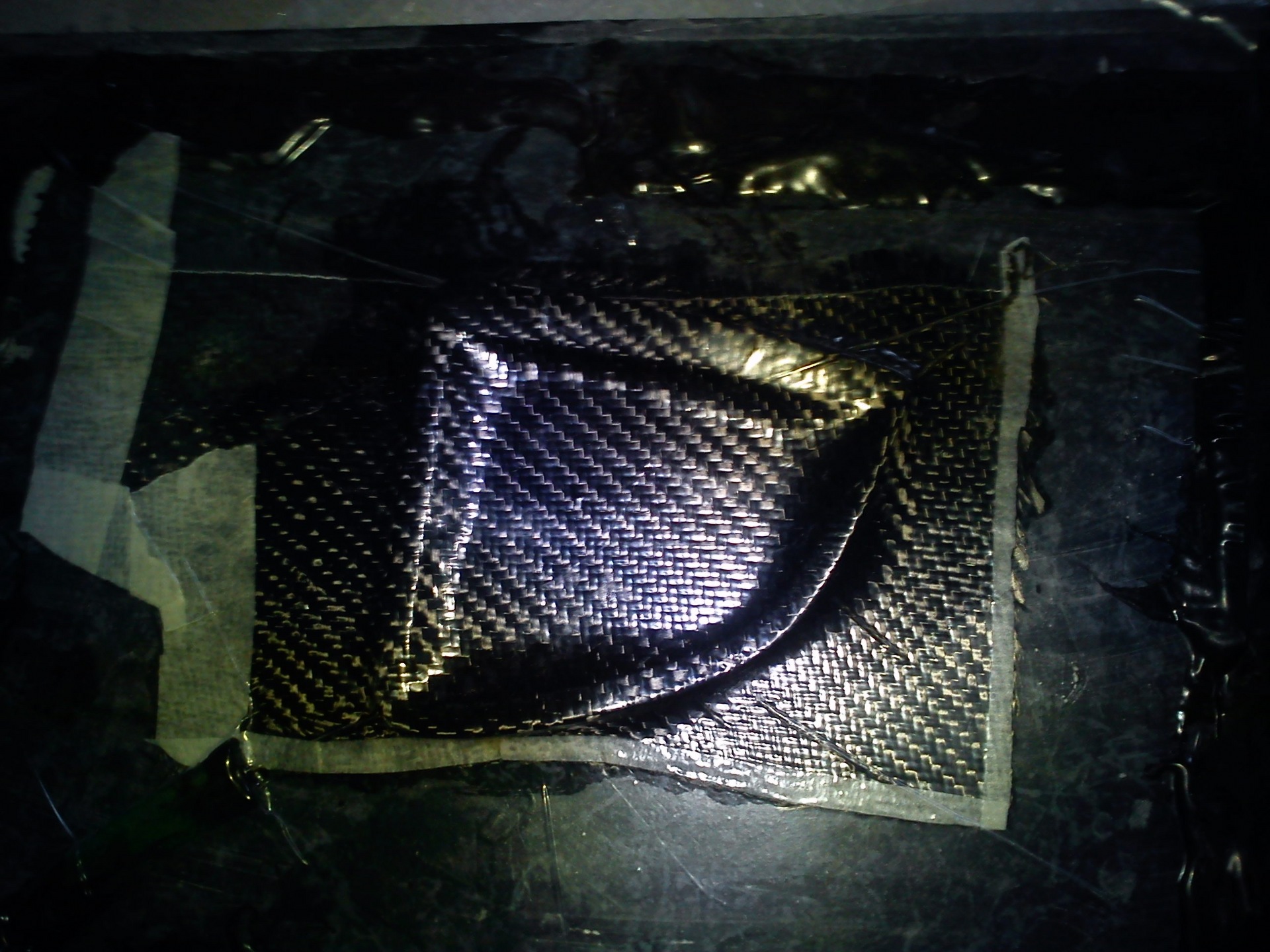

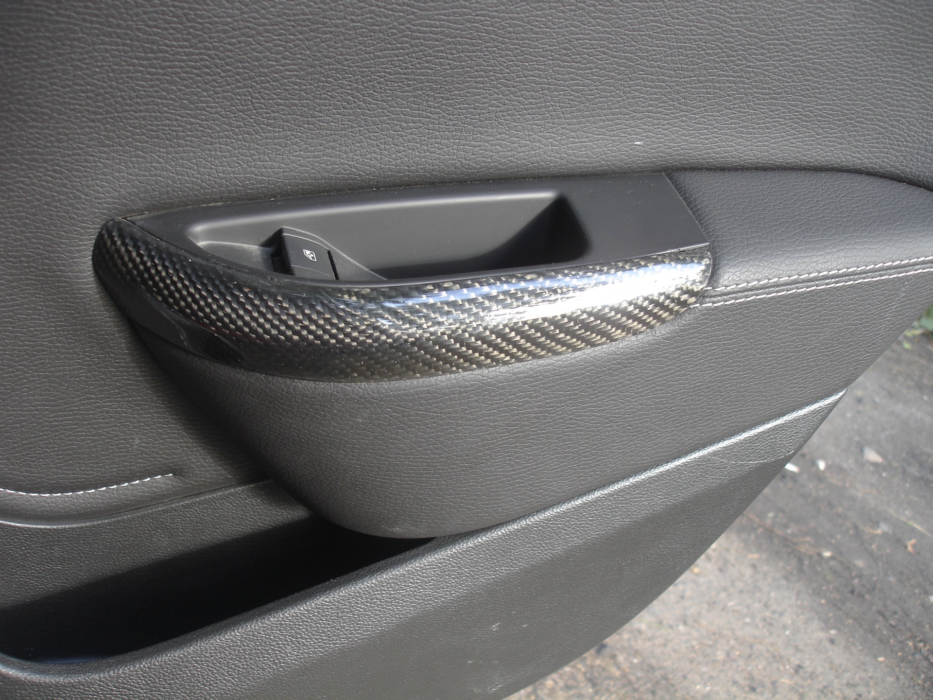

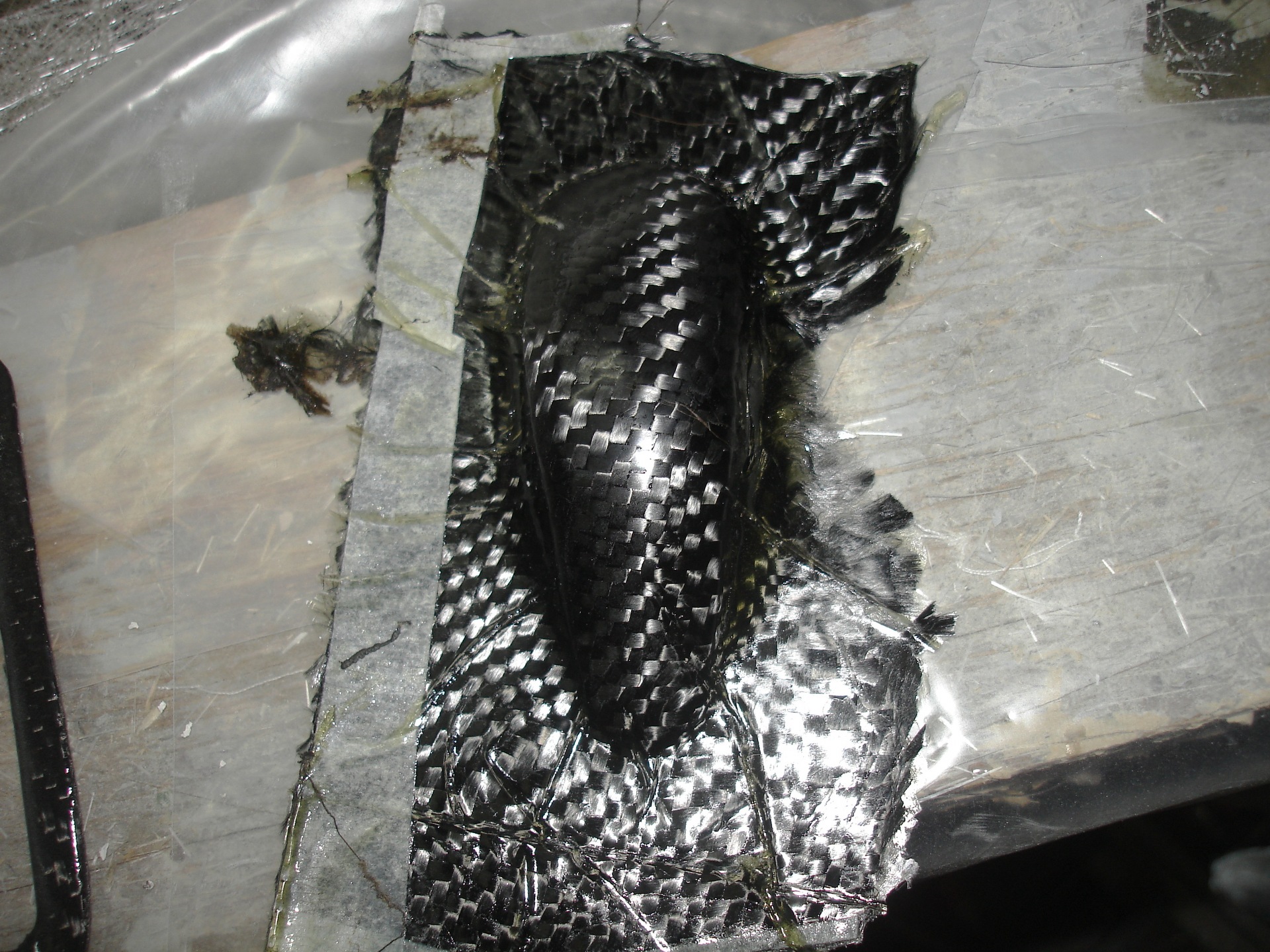

Потом решил начать апгрейд с салона. Купил 3м карбона, не плёнки! Смолы. Решил начать с маленьких деталей, потом перешёл на задние. На данный момент делаю детали в обшивках дверях, передних, и центральную панель.
Ткань карбон, плетение твил
Смола Дион 9700, для больших температур, взял ёё так как не было 9100.
Алгоритм такой: берём детальку, матим её, вырезаем ткань, чуть с запасом.
Мешаем смолу, смолим деталь, пропитываем ткань, ткань кладём на деталь
и в вакуумный мешок.
Затем включаем вакуумник, выкачиваем воздух.
Оставляем на ночь, достаём-шкурим-лачим

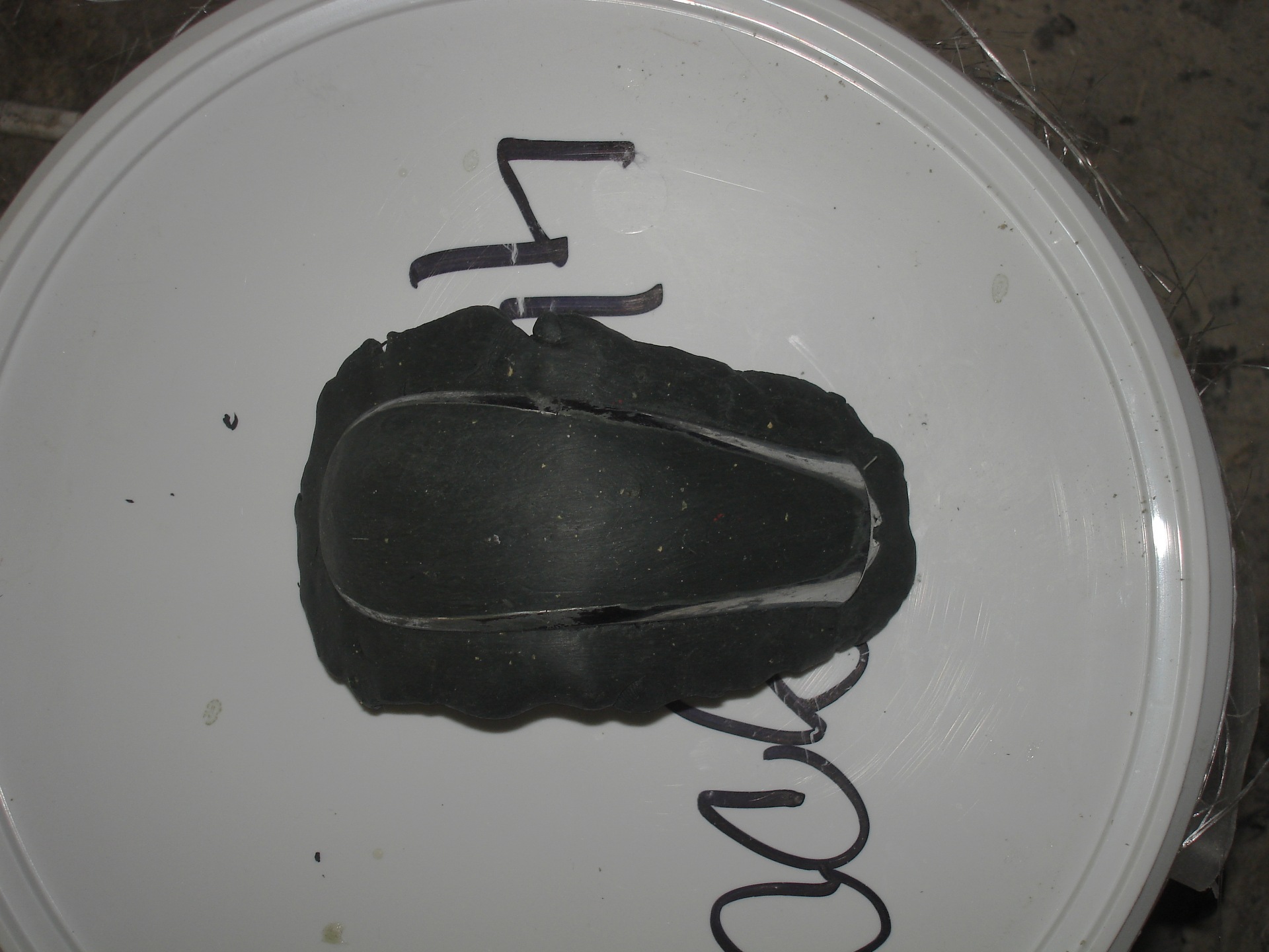

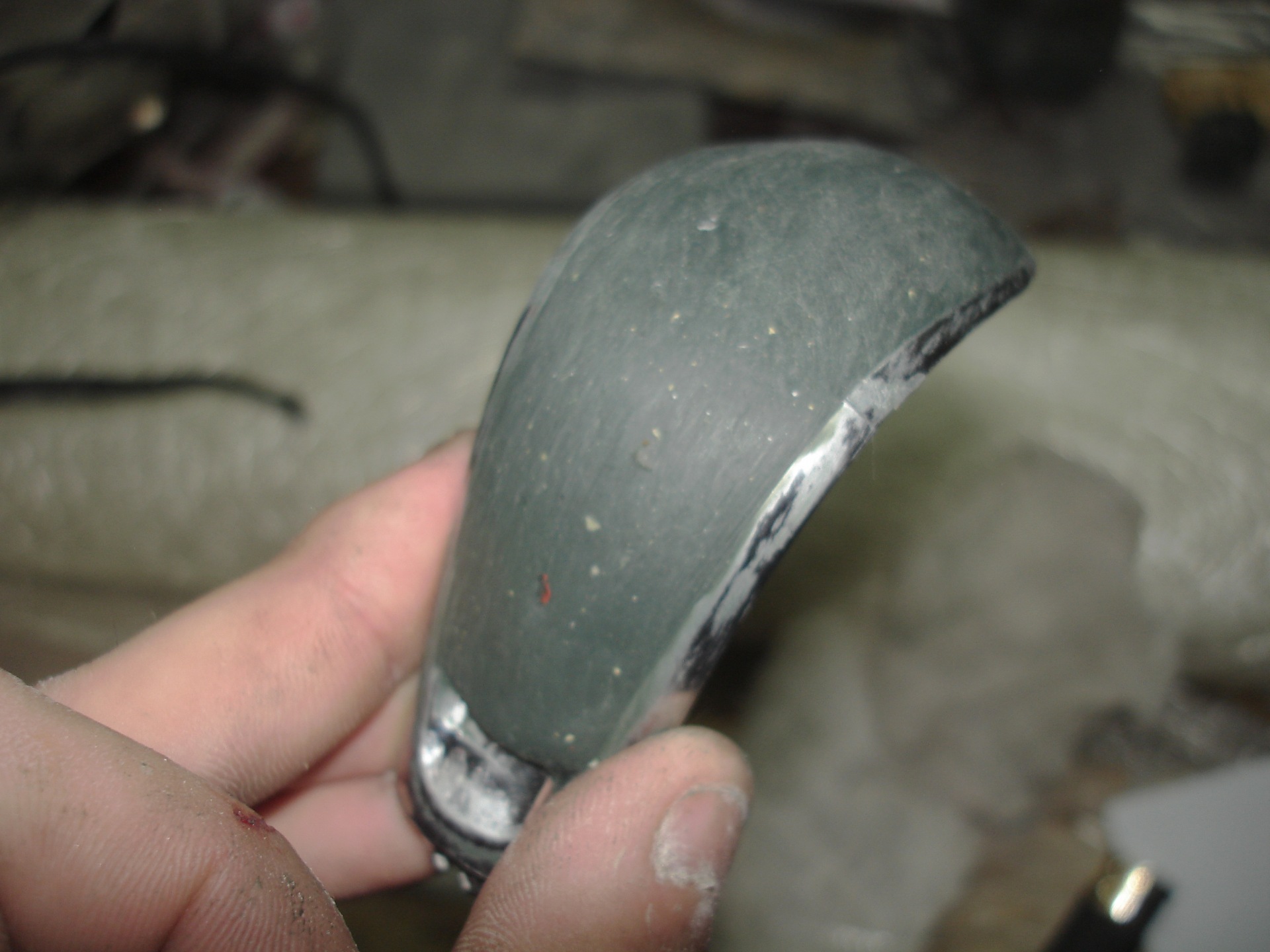

а ещё, решил я переделать центральную ручку кпп, чтоб без хрома была
так выглядит деталь перед лачкой

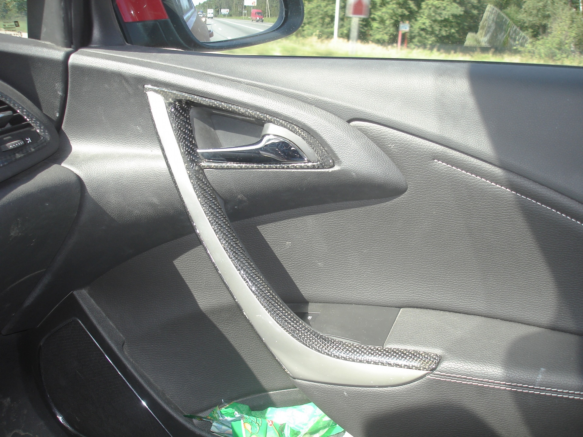

а так после

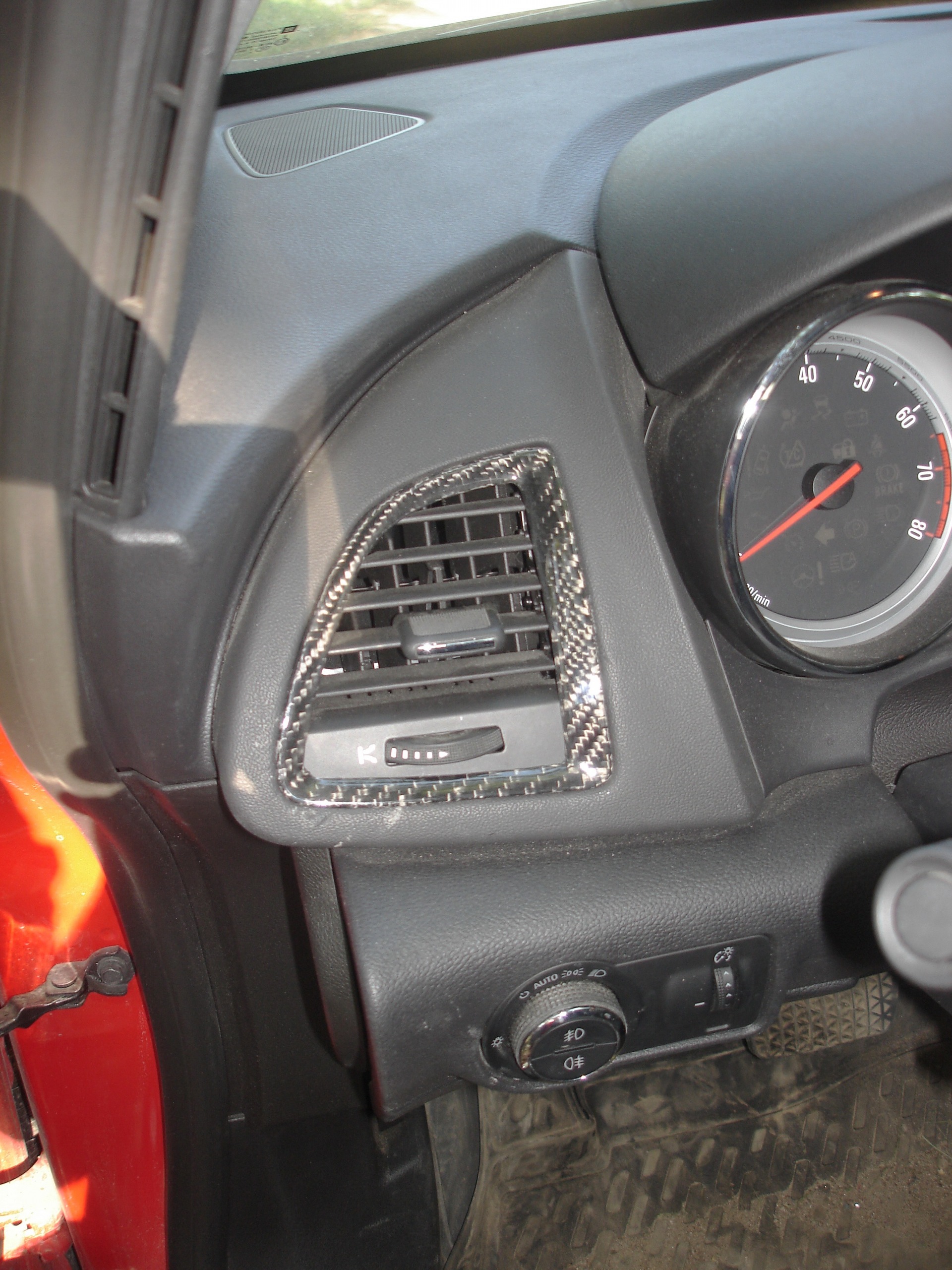

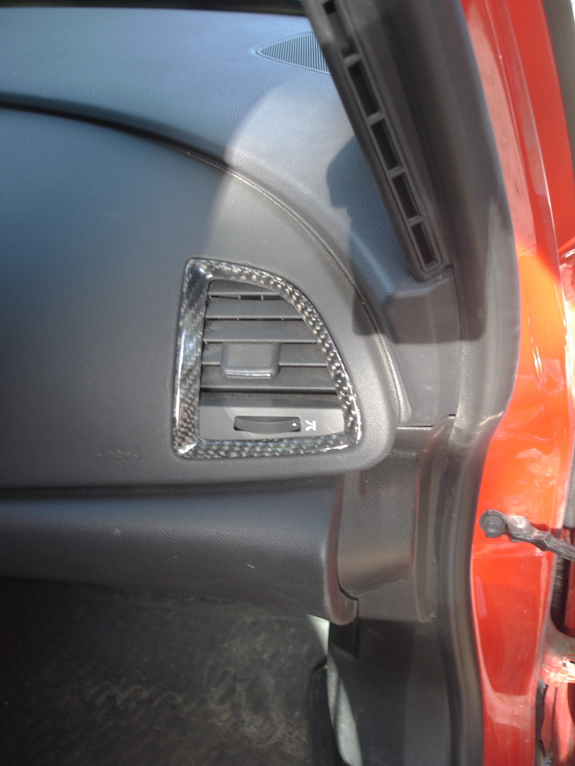

А так в салоне

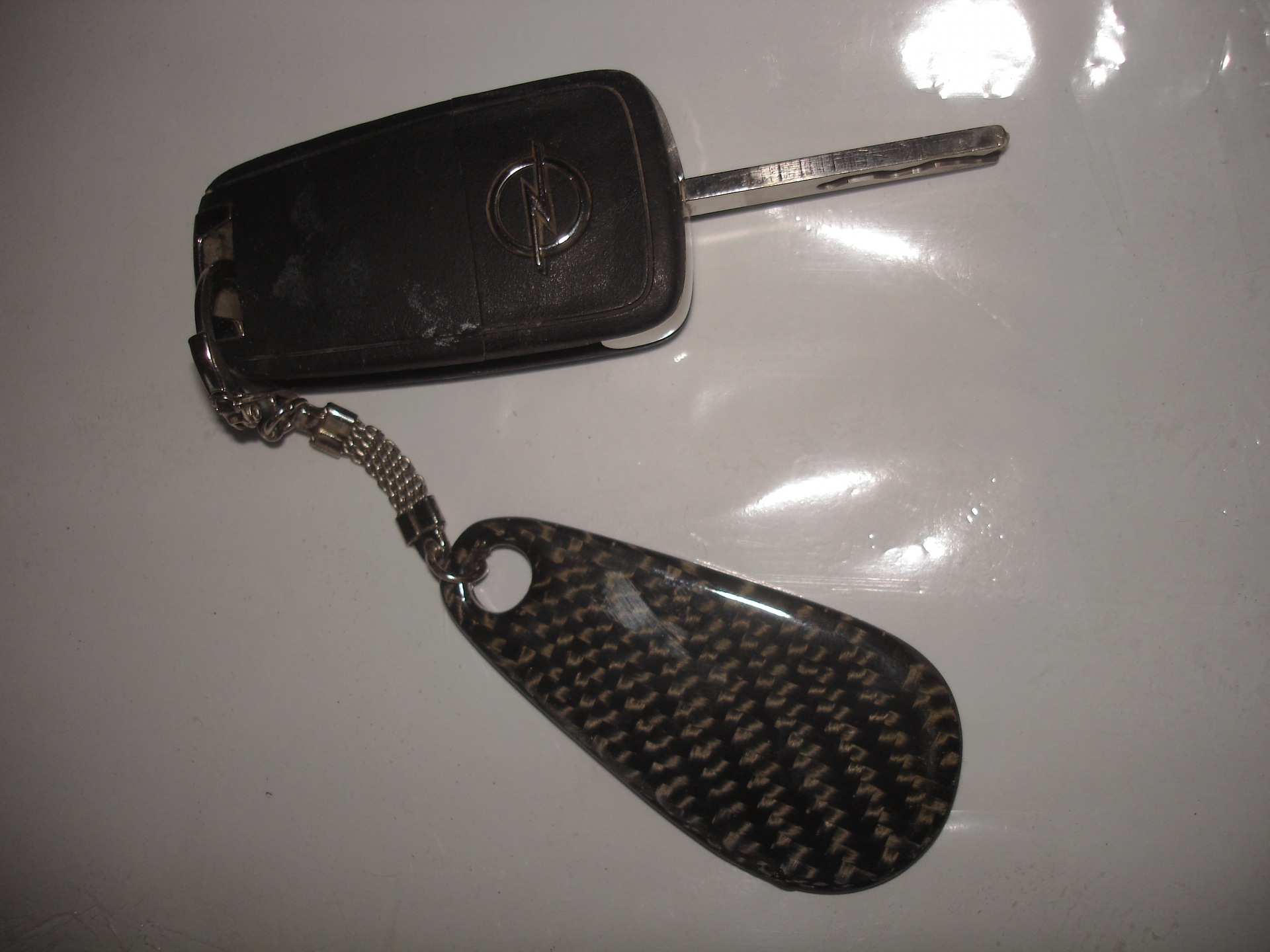

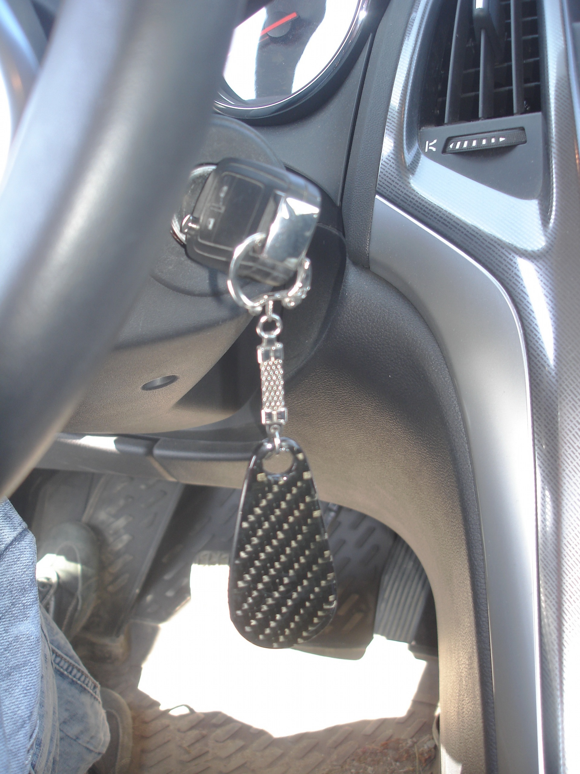

Ну и решил себя по баловать брелком для ключей из карбона

матим это значит делаем поверхность матовой, с помощью наждачки. По пунктам что нужно: ткань, смола, лак, кисточки, вакуумный насос, пленка для вакуума, герметичная лента, впитывающий слой
