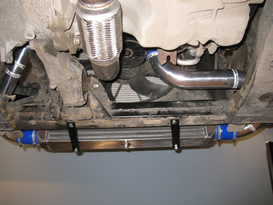

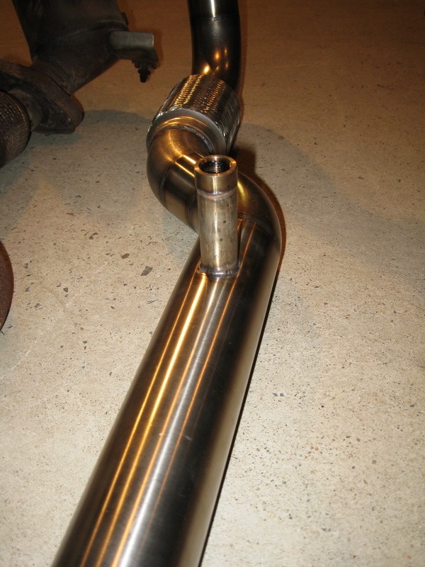

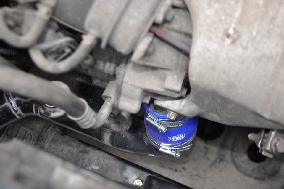

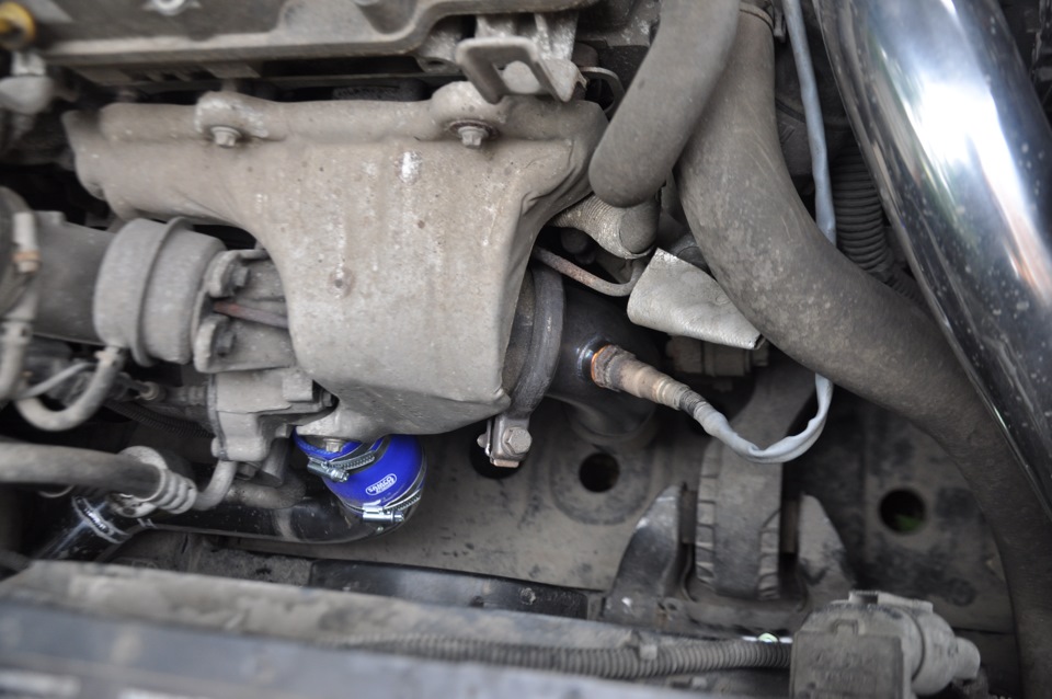

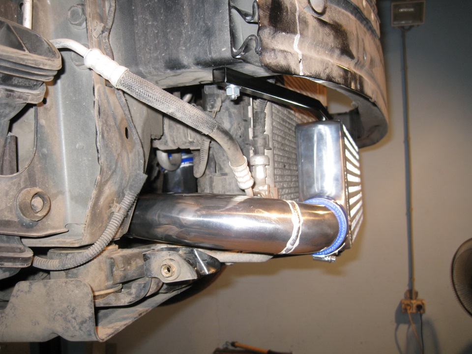

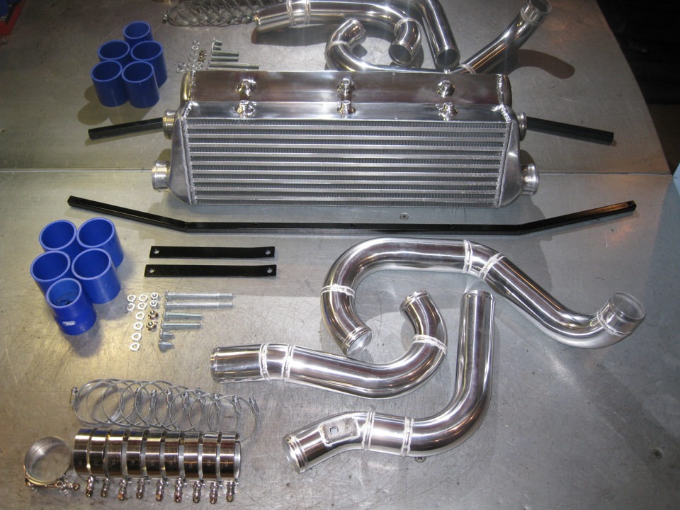

Выяснилось у меня как то что стоковый кулер стукнут, причем так стукнут непонятно, как будто машину приподняли и на острую железяку поставили, больше ничего снизу не пострадало. После всяких размышлений было решено ставить не штатный кулер! Но вот беда… из доступных китов для Astra J только дибилас со спекулятивной ценой за бугром плюс доставка, да еще как выяснилось качество… оставляет желать лучшего! Либо мутить из универсального набора, но тоже не совсем подходящий вариант! Наткнулся на драйве на одного товарища (Михаил) — делает по машине киты, по фотам — делает по уму, на халтуру не похоже! Договорились! Привез машину ему! Еще решил поставить мид пайп (от турбины и до глушителя). И этим Михаил тоже занимается!
Сказано — сделано)))
Кулер:

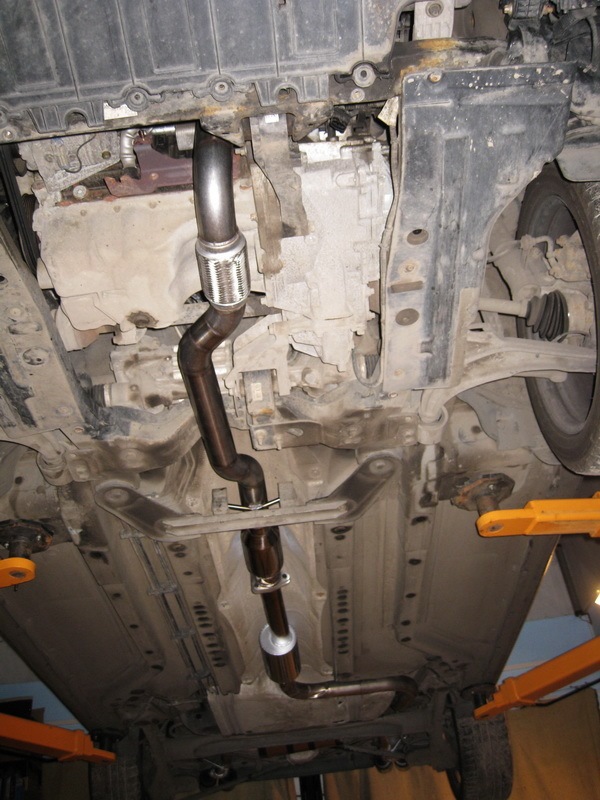

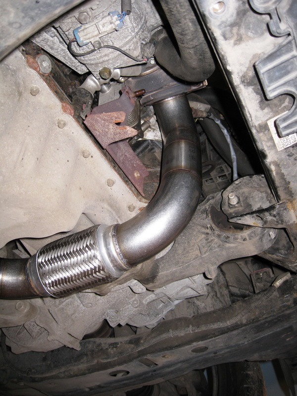

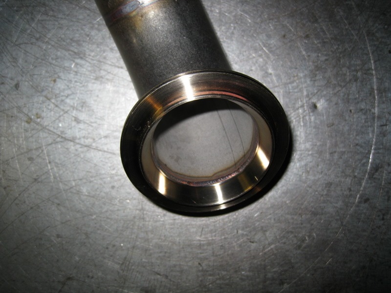

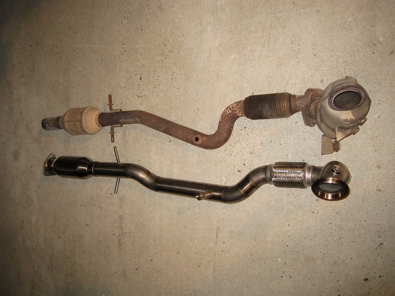

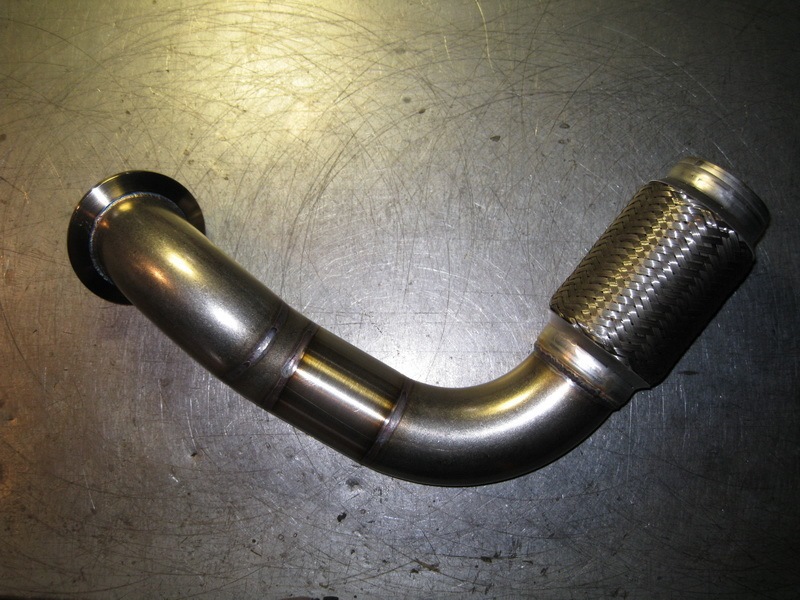

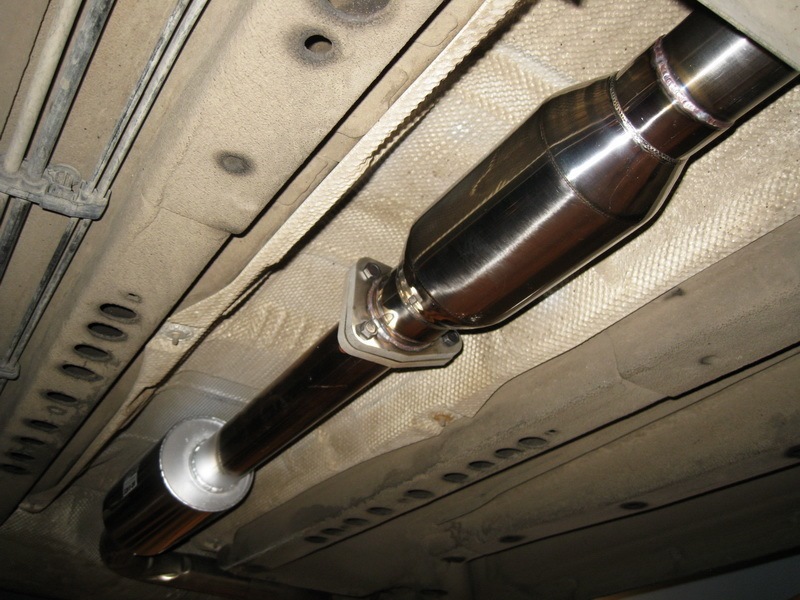

мид пайп:
Молодец Михаил! Сделал все на высшем уровне! Шовчики ровные, стык к стыку все подогнано идеально!

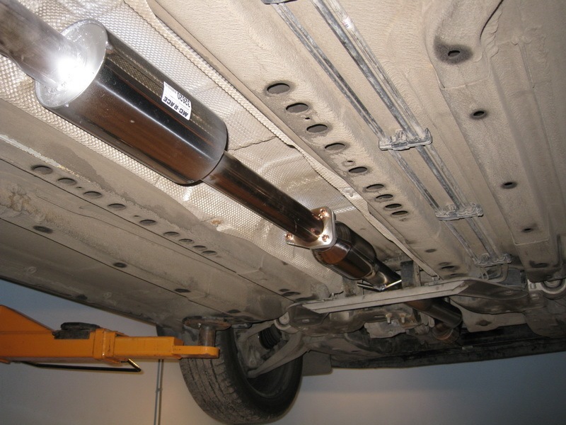

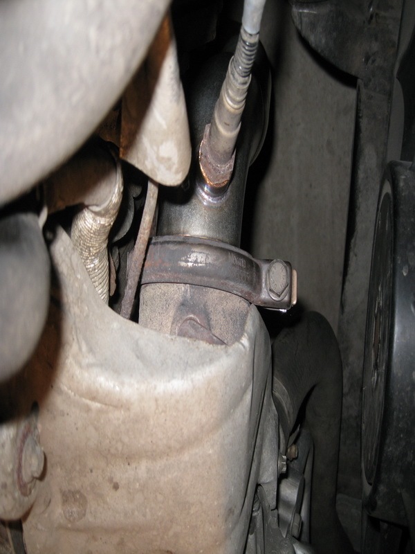

Плюс еще ему пришлось устранять косяки, которые мне налепили когда раздвоенный прямоток ставили "спецы" из глушакру:
— приварили напрямую трубу от глушителя до ката вырезав стык (пришлось ставить фланцы).
выяснились и другие их косяки: насадки приварены криво (стыки), трубу от пламягасителя погнули криво ("мятая" труба получилась). юбку бампера так вырезали что одна насадка дребезжит от соприкосновения с ней!
Ну ладно… не буду обиду держать))))) мож исправлю попозже, пока так поезжу.
Ощущения!
Машинка стала резвей, прибавился момент на низах от 2000 до 3000 оборотов, обгоны стало легче совершать, двигатель стал более эластичен! Динамики на высоких тоже прибавилось! На мкаде увлекся и до 180 на 5-й разогнался, раньше такого не делал, т.к. динамики уже не было на такой скорости на 5-й, после 160 на 6-ю втыкал.
Стоковый бай пас стал погромче пшикать))) плюс отчетливый свист турбины, прияяяяяяятный)))) звук стал погромче от выхлопа, особенно на 3000 оборотах, потом потише! Но не напрягает! но и то это когда давишь на пятку! при ровной езде довольно комфортно и на уши не давит!
Ощущается "задушенность" двигателя электроникой и эл. педалью газа, так что следующий этап — ЧИП! буду думать…
Спасибо Михаилу (MUD-Motorsport) за проделанную работу! На совесть делает человек! С умом подходит и мне кажется с душой!)))
