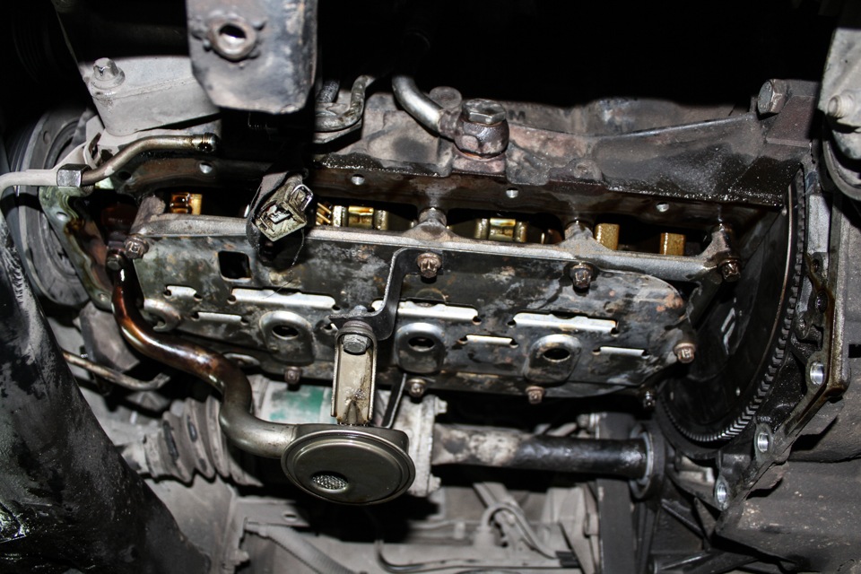

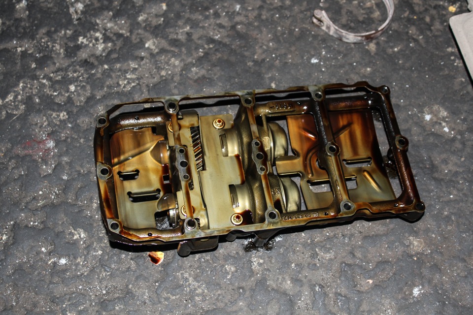

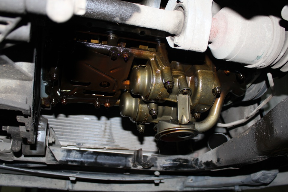

Наконец-то решился облегчить чутка низ с помощью удаления балансиров. Для этого были куплены две прокладки поддона Victor Reinz, усилитель блока от овоща.

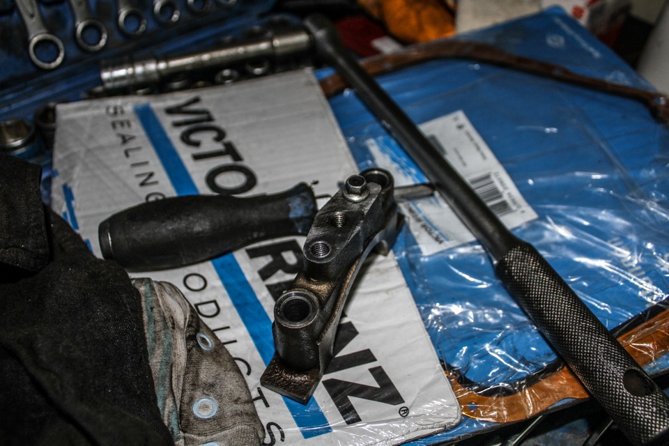

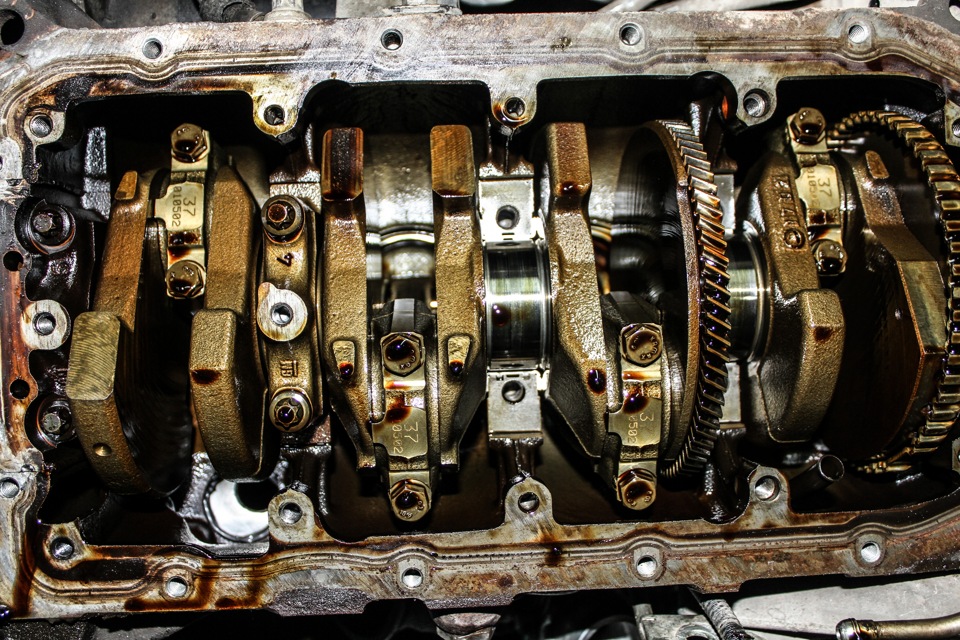

При установке другого усилителя необходимо заглушить четыре масляных канала на двух коренных бугелях и удлинить крепление маслоприёмника.
Надеюсь фото дадут больше понимания чокаво.

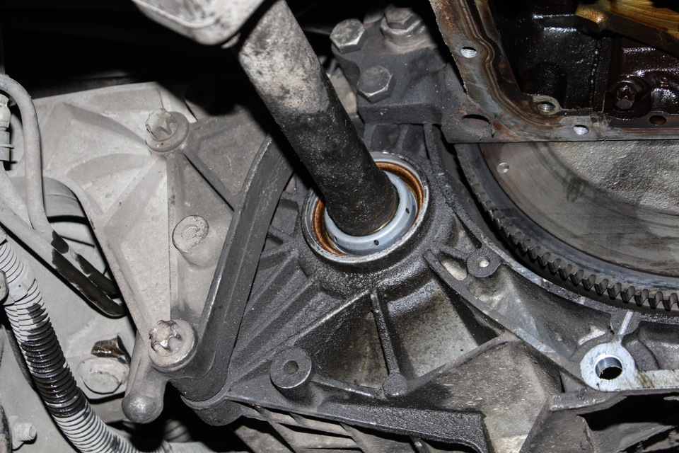

Заодно был заменён правый сальник КПП.

я пошел иначе, да бы не менять усилитель блока, которого не было… в бугеля вкрутил болты и срезал их, потом шлифанул бугель. А балансиры выкинул.
А как удалил балансиры ?

Без балансиров стрелка тахометра летает как угорелая)))

Po idee balansirovo4nye valy uhudshajut dinamiku razgona, tjazelee krutitsja
Завёл машину этой ночью. Доехал домой 11 км по снегу. Отвалить не вышло. Отпишусь на днях. Но судя по реакции на дроссель (стоя на месте), то всё происходит значительно быстрее. Дополнительной вибрации не появилось.
Какие улучшения после удаления?

Бугель на четвёртой фотографии (на заднем фоне упаковка от прокладки Viktor Reinz). Простыми словами — бугель это железка, которой прикручивают коленвал.
Усилитель блока я взял от Х18ХЕ. На С20ХЕ усилителя блока нет. Можно поставить и этот усилитель, но с колхозом.
Mozet ya ne znaju, 4to takoe bugel, podskazeshj na kakoi fotke on? :)

В смысле нет информации? На одном из фото показан бугель. На каждом бугеле нужно заглушить по 2 крайних отверстия. Специально сделал фото бугеля с одним заглушенным, а вторым свободным.
Zateja horoshaja, no net informativnosti, gde nuzno zaglushat 4 masljanyh kanala
