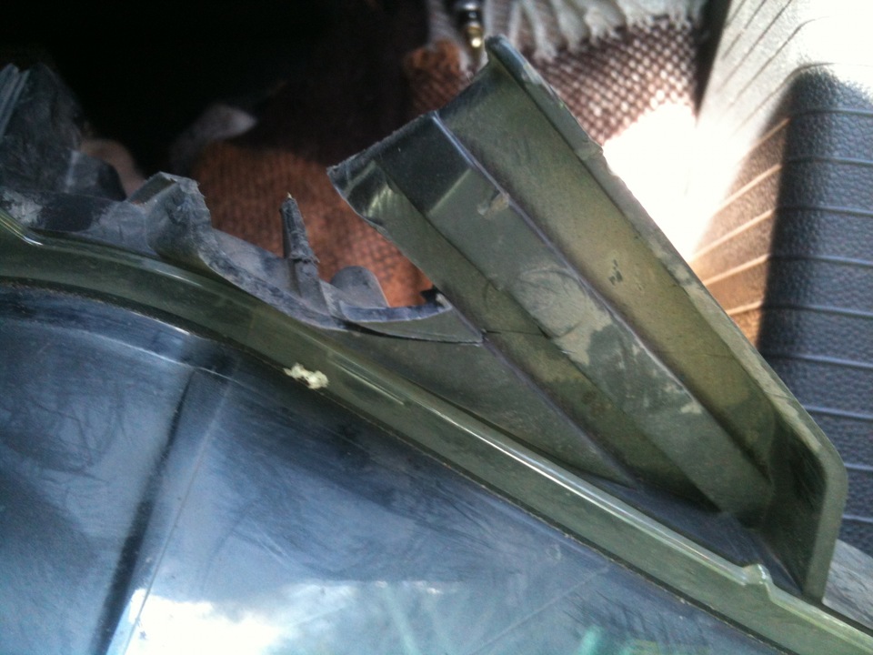

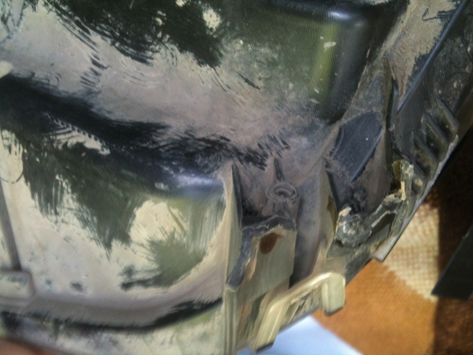

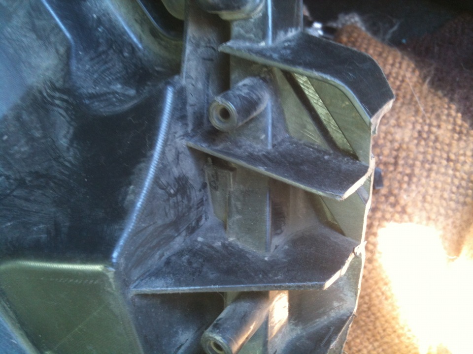

Когда ставил правую птф заметил что крепление фары нижнее, то что ближе к крылу, отломано.
Нахал смотреть, читать как можно приклеить, т.к. цена на новую фару, да еще из за такой фигни сильно велика…
Попробовал приклеить, купил клей в ОБИ для пластика за 145 р., приехал домой, обезжирил, залил клеем(он пахнет как клей для моделек и принцип такой же, т.е. немного плавит пластик и склеивает тем самым)

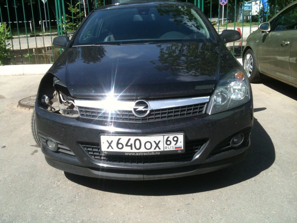

Оставил все это дела на ночь, с утра смотрю, вроде норм все приклеилось, сильно тянуть не стал проверять, побежал ставить фару, снял бампер ( кому кажется что снять бампер очень сильная проблема, спрашивайте, расскажу, т.к. это фигня полная)
Только прислонил её и батс! Отвалилось!Черт побери!
Нашел на форуме астраклуба (за что огромное спасибо)
что есть ремкомплект, заказал, подождал, сегодня с утра забрал да и поставил все наместо.

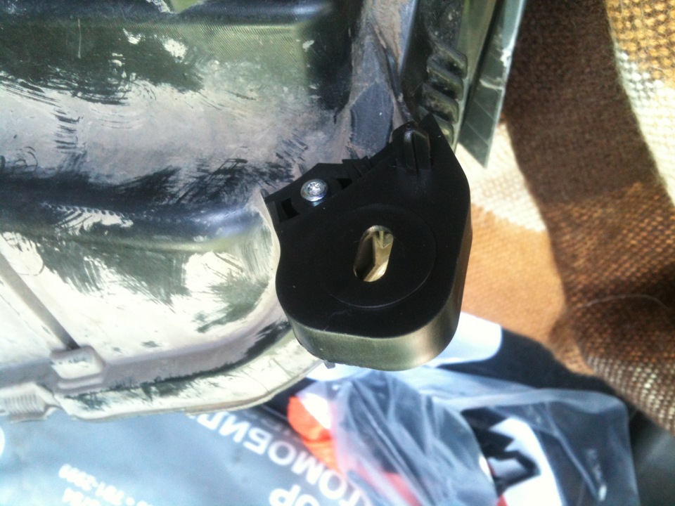

На фаре есть прямо заводские крепления под саморезы.
Срезается по контуру старое крепление и прикладывается новое, затягиваем, радуемся)))

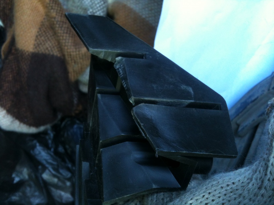

Далее увидел хлипкое верхнее, и его тож заменил, но с ним пришлось повозиться, одна часть на ремкомплекте была не в тему и выпирала, подрезал её ну и все ок.

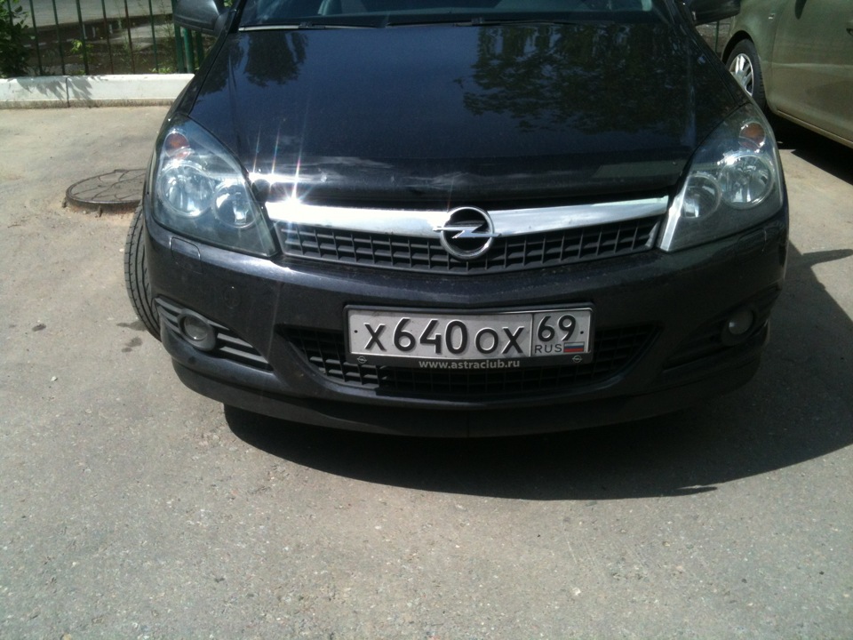

Теперь все встало на круги своя)))

в комплекте набор креплений на одну фару?!
На обе фары, и винты.
Спасибо!)
номер не подскажеш
16 12 669
