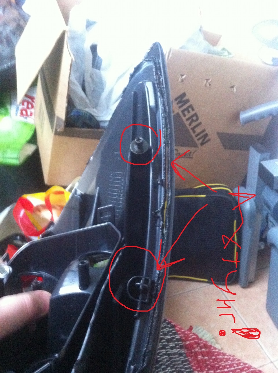

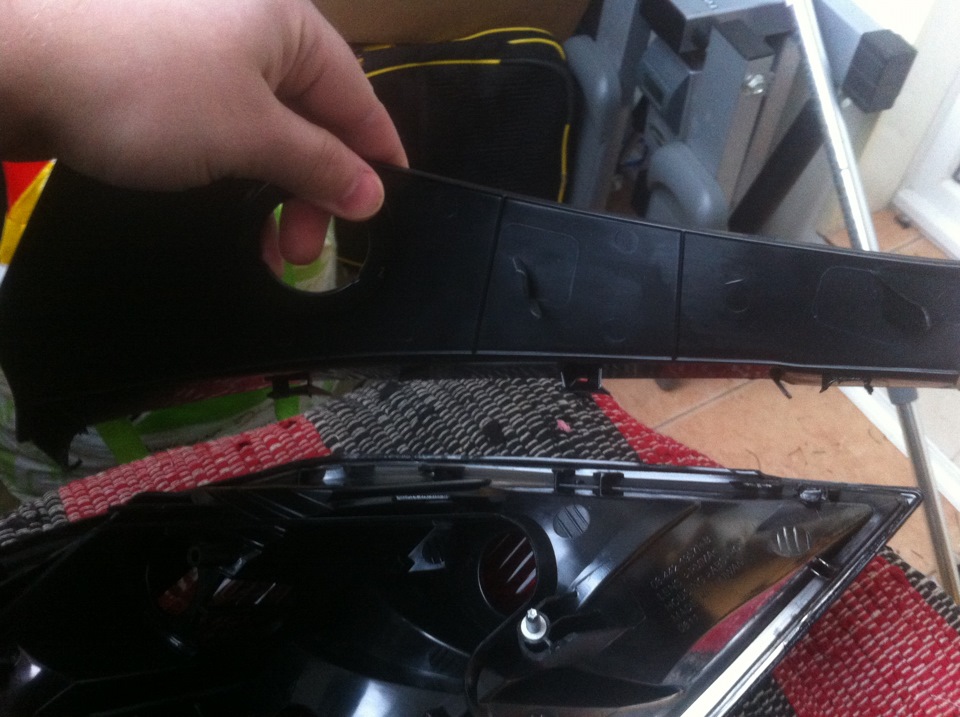

Сначала надо снять декоративную накладку. Она держится на 3 спаянных креплениях. Мы аккуратно (так чтобы потом их можно было припаять обратно) отпаиваем их паяльным ножом:

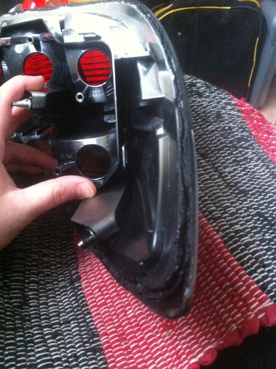

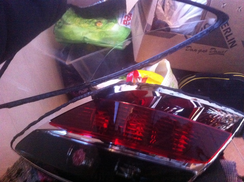

Отрезаем стекло
Набираемся смелости, успокаиваем нервы и начинаем отрезать стекло от корпуса. Перед этим делом лучше не пить, т.к. руки трястись не должны. Торопиться тоже не стоит — если чувствуете, что устали или надышались горелым пластиком — лучше прервитесь ненадолго, ибо случайно задетое паяльным ножом стекло — это неисправимый косяк. Обязательно надеваем очки и респиратор — вонь будет знатная!

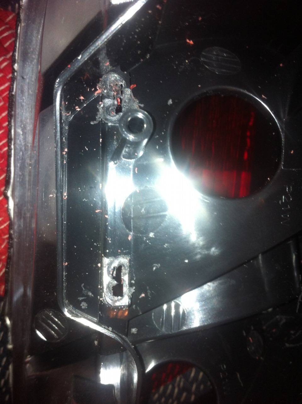

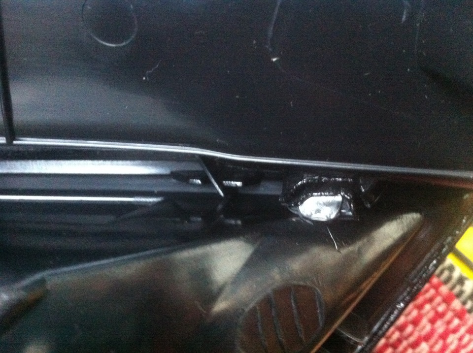

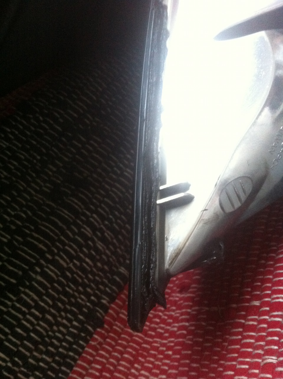

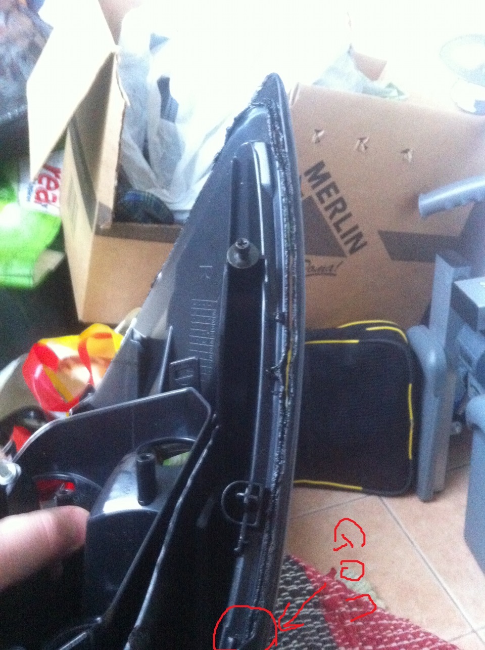

Я настроил паяльник на 336 градусов. Начинаем распайку с нижней части фонаря. Протыкаем паяльным ножом стык стекла и корпуса и начинаем медленно его продвигать. Смотрим на стекло фонаря, таким образом, чтобы видеть как двигается лезвие внутри фонаря, для избежания прижигания стекла и борта фонаря. Ну и не забываем контролировать шов с другой(внешней) стороны, чтобы случайно не повредить какие-нибудь крепления, вот эти например:

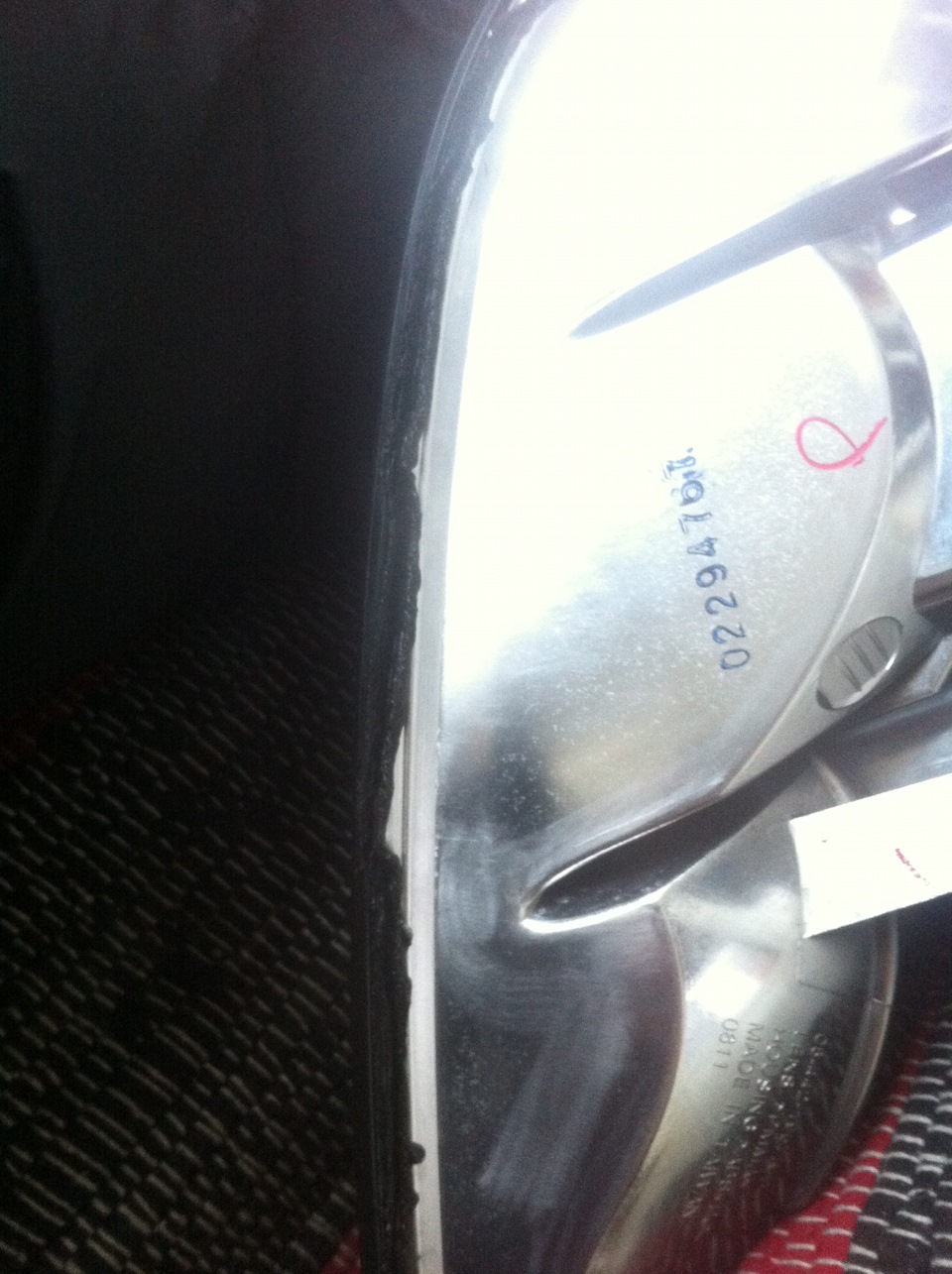

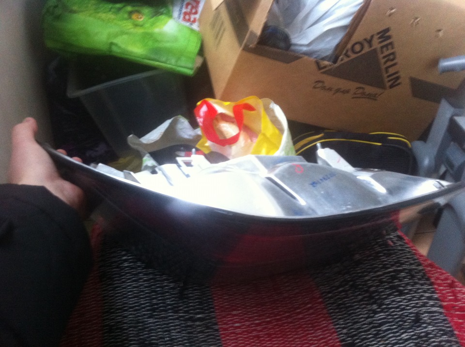

Далее обходим противоположный — острый угол.

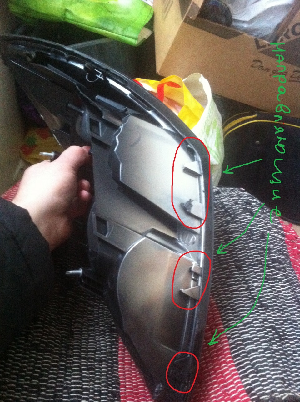

У нас осталось нераспаянным вот это место, оно очень геморройное и требует много внимания к мелочам и не забываем про направляющие декоративной накладки (они должны остаться в первосданном виде):
После того, как концы шва соединились, стекло у вас скорее всего не снимется. Придется еще раз пройтись паяльником по периметру и распаять все прилипшие друг у другу места. Одновременно с этим можно немного отводить стекло от корпуса (таким образом некоторые несильно прилипшие друг к другу части лопнут без вмешательства паяльника), но делать это надо осторожно, чтоб оно не треснуло.
Сняли стекло, теперь самое время снять еще и стресс=) перекур. Глубокий вдох. Принимаемся за другой фонарь.

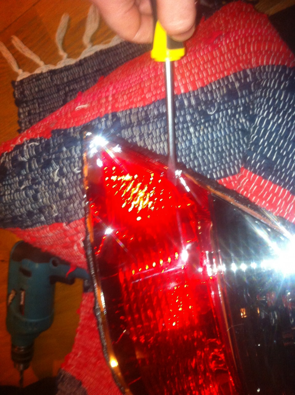

На этом этапе можно выдохнуть. Теперь в бой идут дрель и отвертка. Светофильтры нам вряд ли понадобятся, поэтому смело их дербаним.

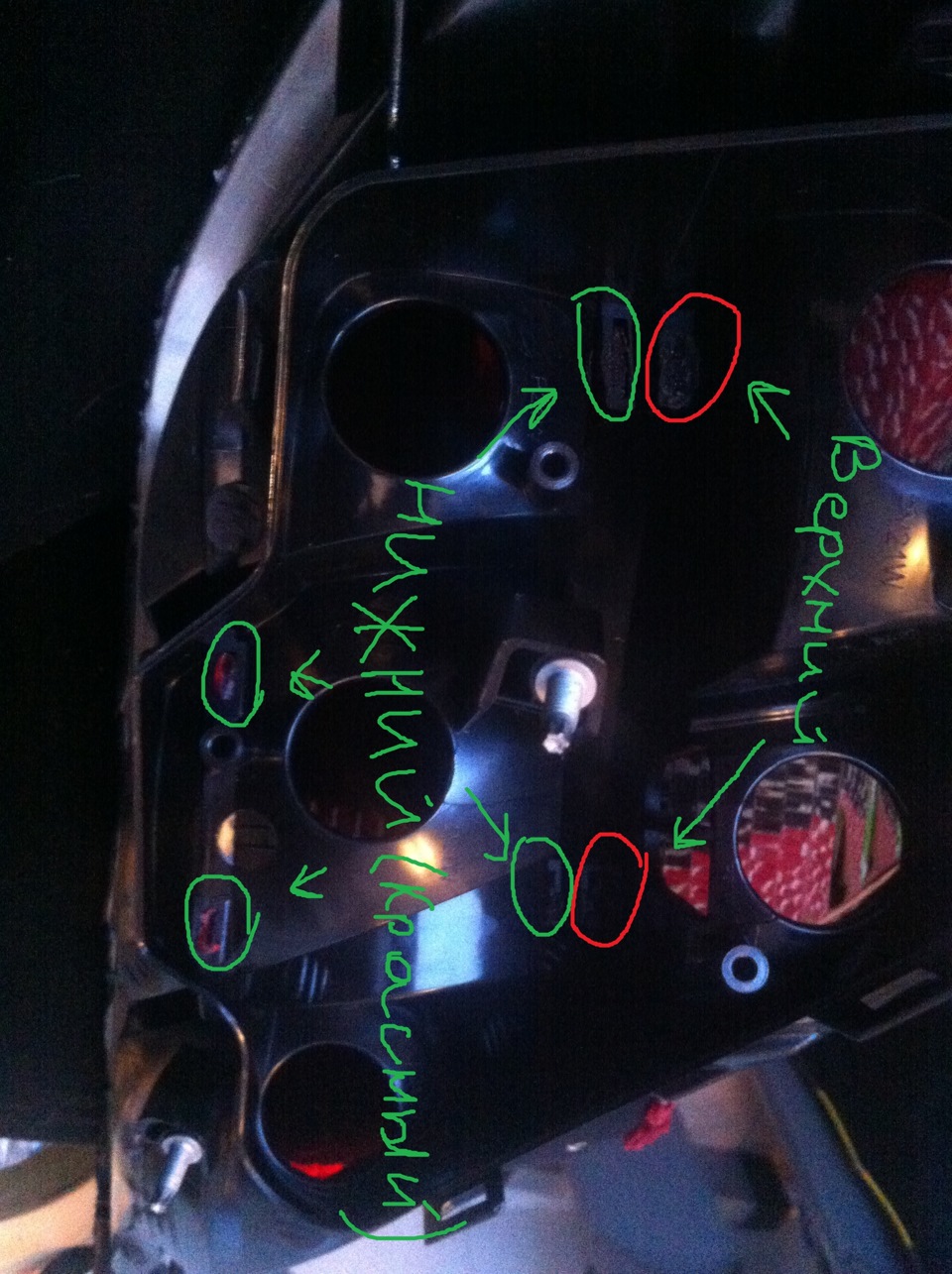

Вот места крепления светофильров. У красного их 4, у серого — 2:
Берем дрель и высверливаем эти крепления
Берем отвертку "-" (желательно побольше), вставляем между фильтром и корпусом и херачим.

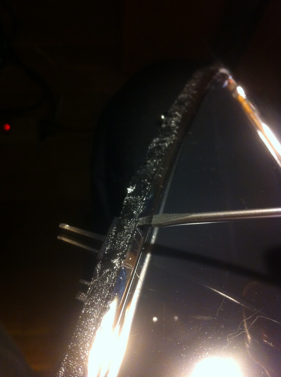

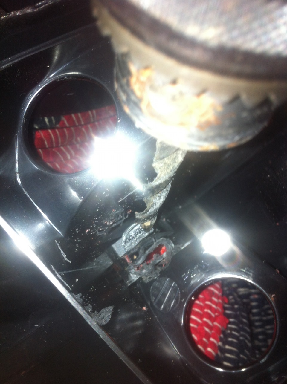

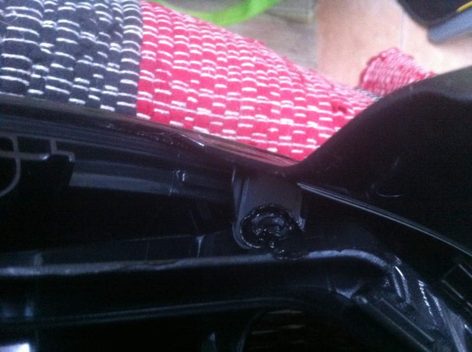

По периметру корпуса после распайки у нас осталась расплавленная затвердевшая пластмасса. Она растеклась и вылезла на хромированную часть корпуса и нафиг нам там не нужна. Берем маленькую отвертку "-" и отдираем ее:
То, что отодрали, лучше не выбрасывайте. Возможно, в дальнейшем, эти остатки плавленого пластика вам пригодятся.
