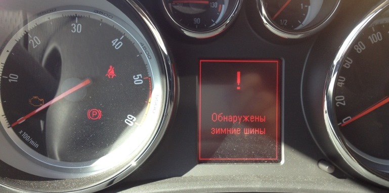

UPD 13.04.2013
В на4але апреля установил блок и прошили саму опцию(+4500RUR ОД РРТ Пулково), за 1 день прошить не удалось, т.к. у немцев было обновление ПО иль чето-то ещё в связи с закрытием квартала, зато 2 раза помыли машину…17-го поеду на ш/м для установки датчиков на 20-е колёса (+2600RUR)</b>.
Собственно датчики установили… всё работает как с завода…

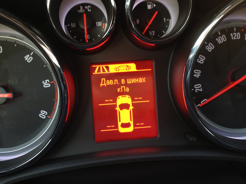

Ммм, а они показания давления на штатный экран БК выводят?!
Штатные? Да, конечно, для каждой шины в отдельности)))
Вот так это выглядит, на первой фото: www.drive2.ru/l/4199557/

1) Да, не было… Прошили — появилась

Привет! А то, кстати, обнаружил прокол заднего правого колеса буквально на 3-ий день после установки… травило на 0.5 очка в день, а то и меньше…

Будет показывать на штатном дисплее.
