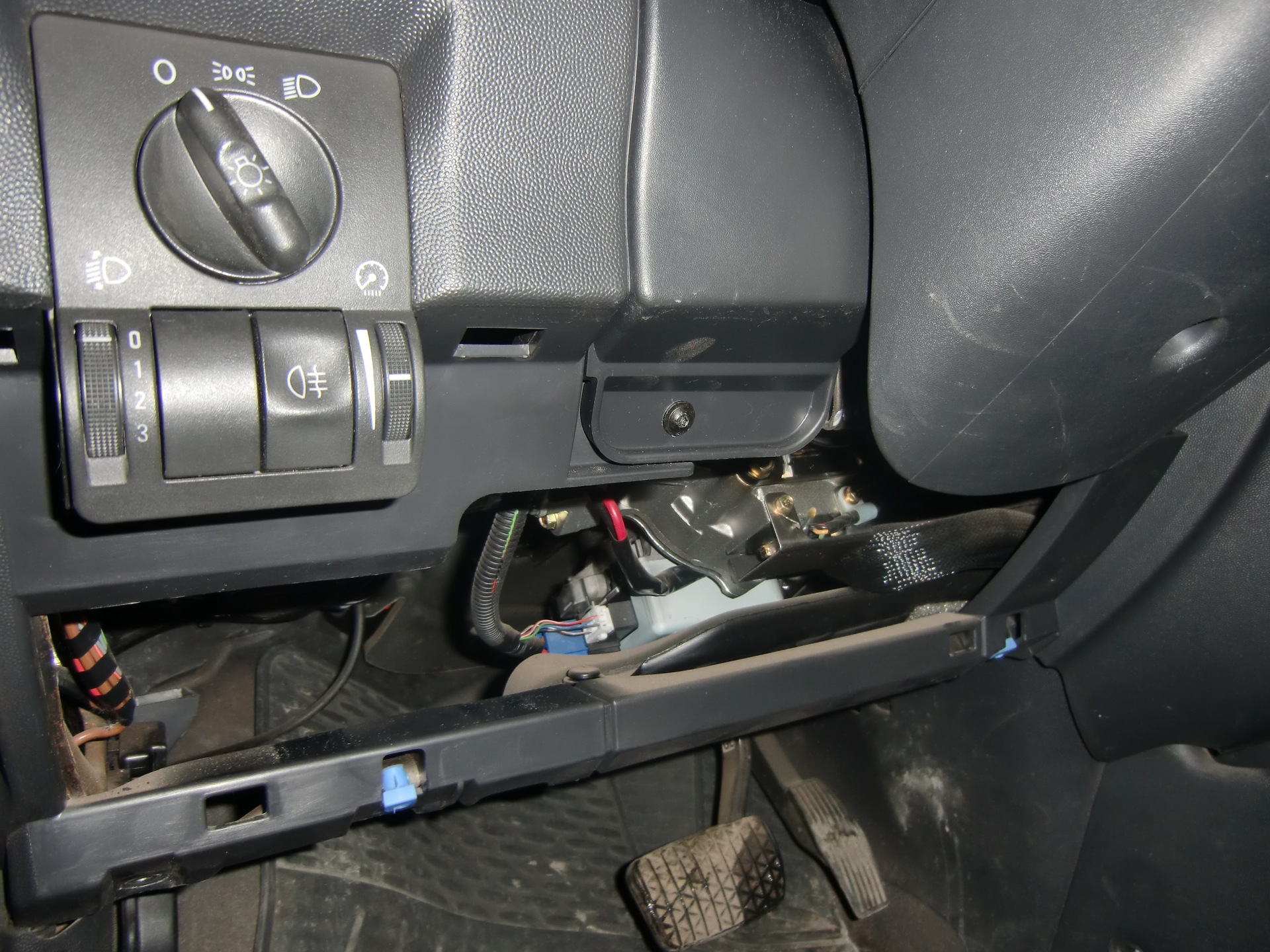

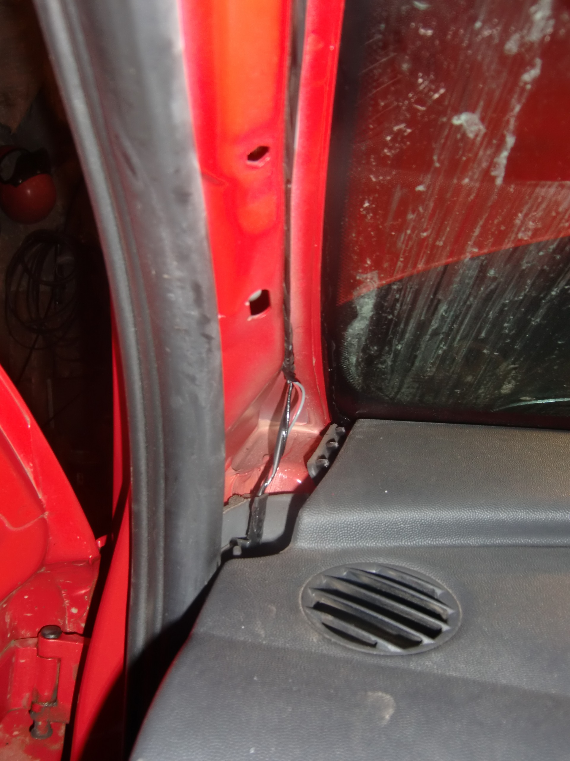

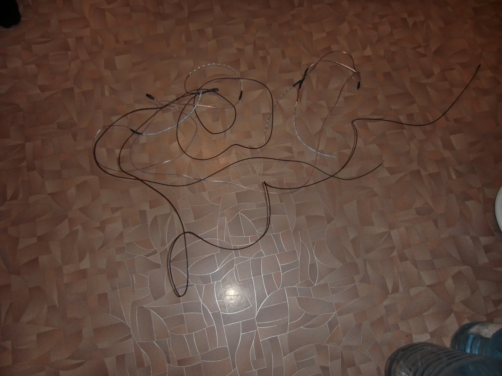

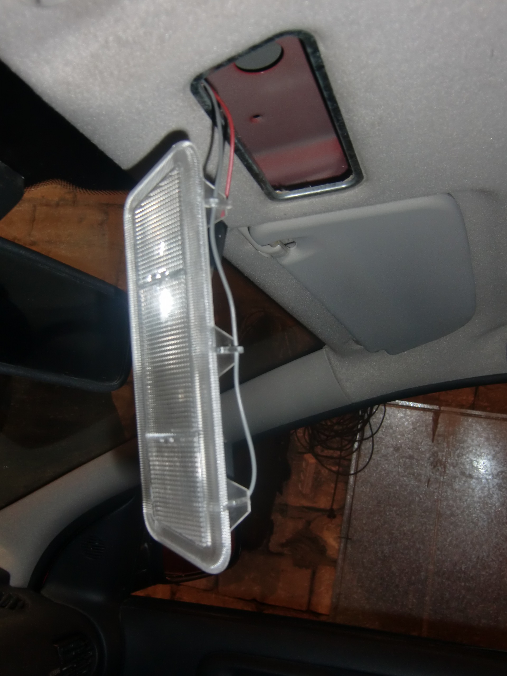

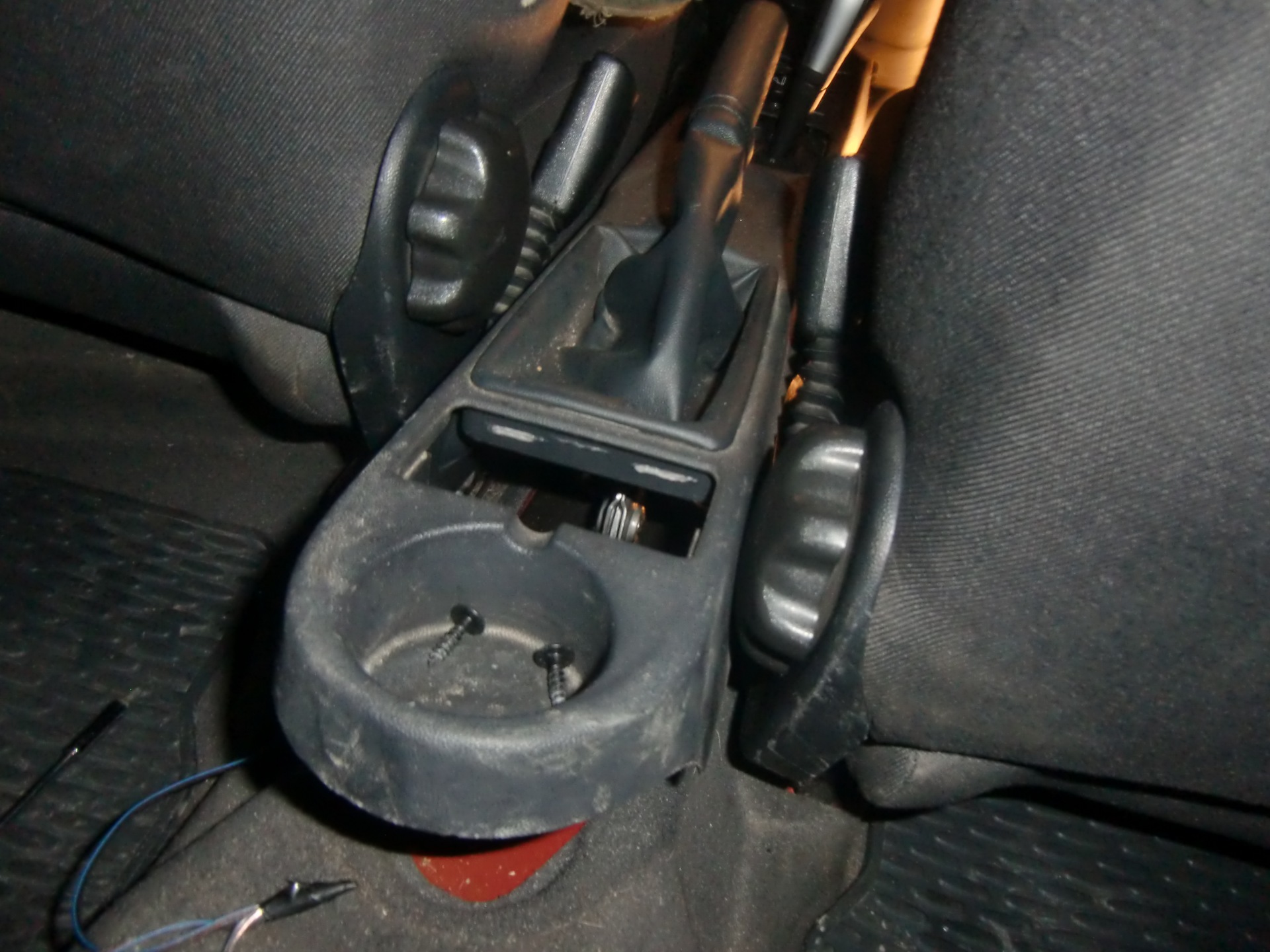

Вчера был у Друга сделали с ним подсветку ног, расскажу как это делаеться, принцип просто и работает всё отлично) )
1. В начале примерял ленту, к сидениям отрезал и спаял, сделал просто соединил обе задние потом провёл одним проводом вперёд и там тоже разводил и всё вывел к правой стойке
2. Спаял провода
3. Провёл всё открутив от этой панельки 4-и болта под ней провёл, надо быть по аккуратнее с обшивкой на потолке что около лобового стекла она в уголке на клею держится)

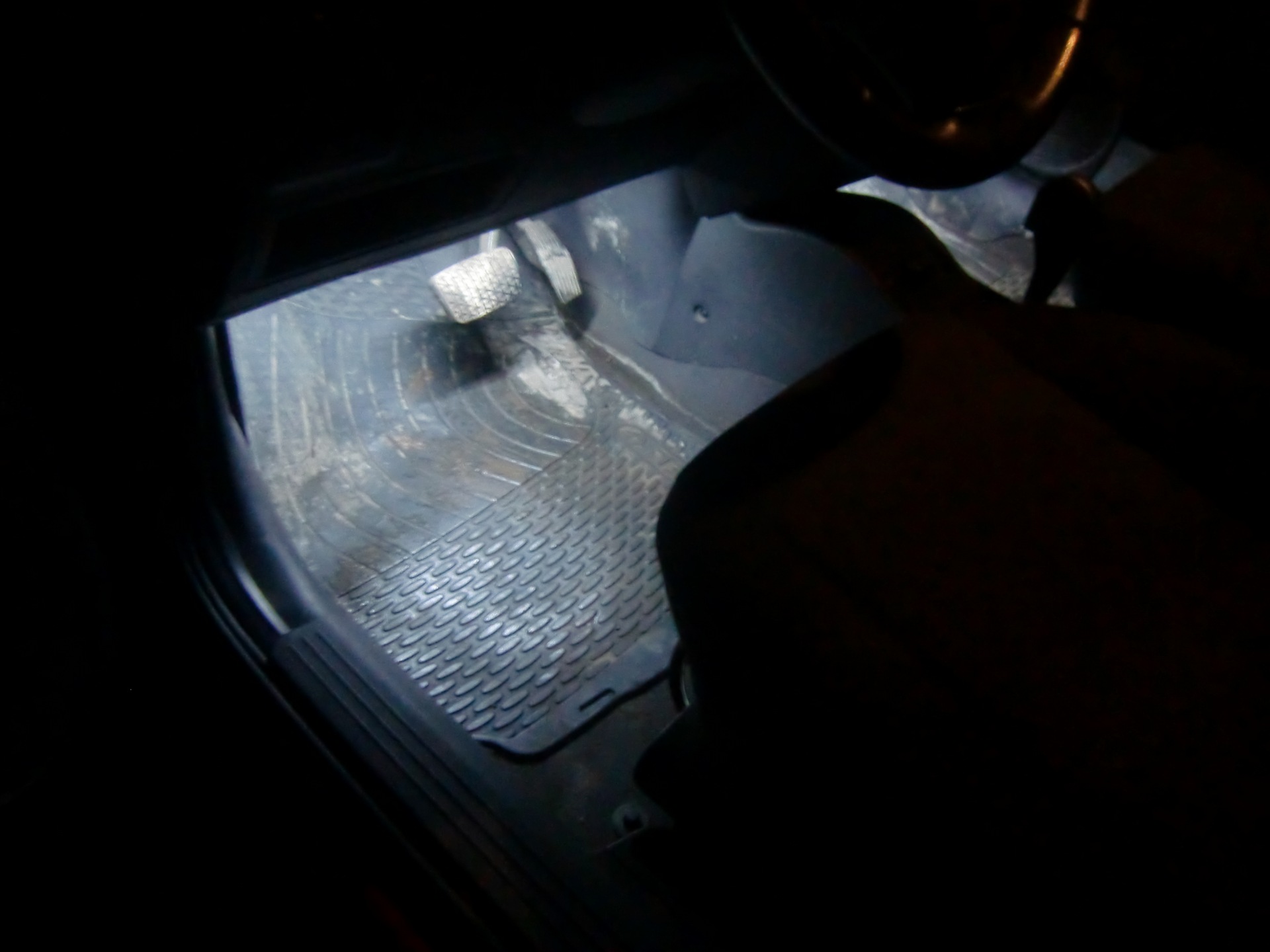

Итоговый результат :) Работы заняло часа 4-и вместе с перекурами :)
Осталось поменять лампочку в плафоне и сделать багажник ну это думаю на следующей недельке :)
Спасибо за внимание :)

ну в 2-ух))) когда открываешь двери и ещё когда в машине сидишь с закрытыми дверями можно включить, а ну да 3-и и с открытыми дверями её можно выключить и включить) ) )
А провода от плафона вниз по левой стойке спускаются? (не те которые ты пропусал, а питание плафона)
слушай, по моему да, я давненько делал, так сразу и не скажу :)
ПОнятно) а зачем ты лез наверх к плафону? можно было же внизу подключить?
ну я хотел что бы у меня это совместно загоралось да и на тот момент это было просто сделать :) у меня даже когда в машине сидишь всё горит) ) )
Она у тебя горит получается в 3 положениях? двери, вкл, выкл? так?
