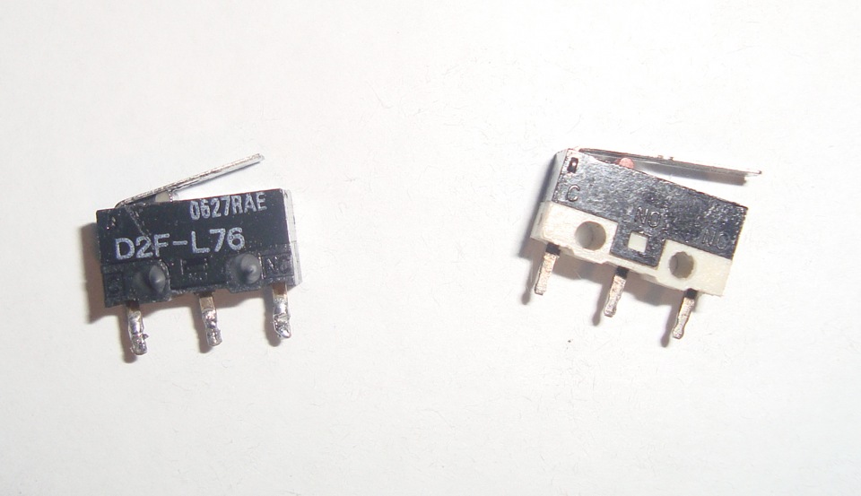

давно надоело то, что в багажнике не горит свет. какой-никакой он там есть (хотя скорее никакой)))
тем более микрик, который отвечает за его включение, уже давно был купдлен в Митино за 10р и все ждал своего часа на полке)
дождался)
впаял, собрал — работает))
вскоре должна придти бандеролька с горсткой диодов, которые я пущу на грамотную подсветку багажника и не только)))

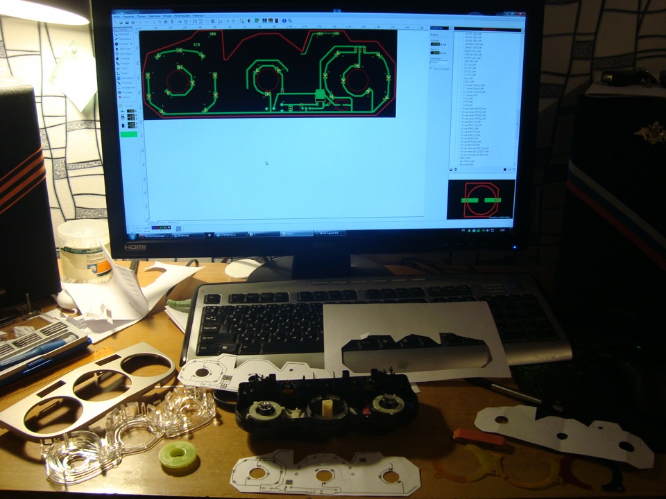

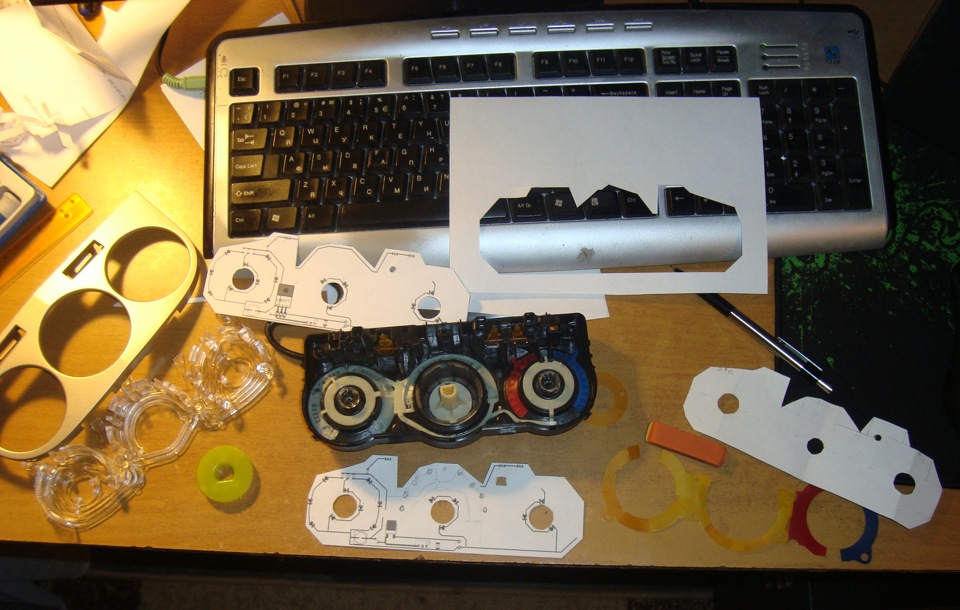

ну и самое главное начинание прошедшего уикенда)
вскором времени Смолька окончательно позабудет о рыжем кошмаре, которым ее наградили дизайнеры Opel
вот несколько фоток процесса:
плата подсветки блока кондея почти готова)
остались незначительные примерки шаблонов и все, можно травить-паять-светить)))
так что скоро ждите окончания эпопеи с пересветкой моей малышки)))

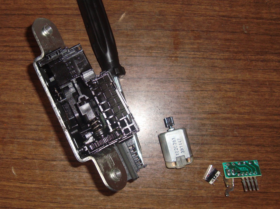

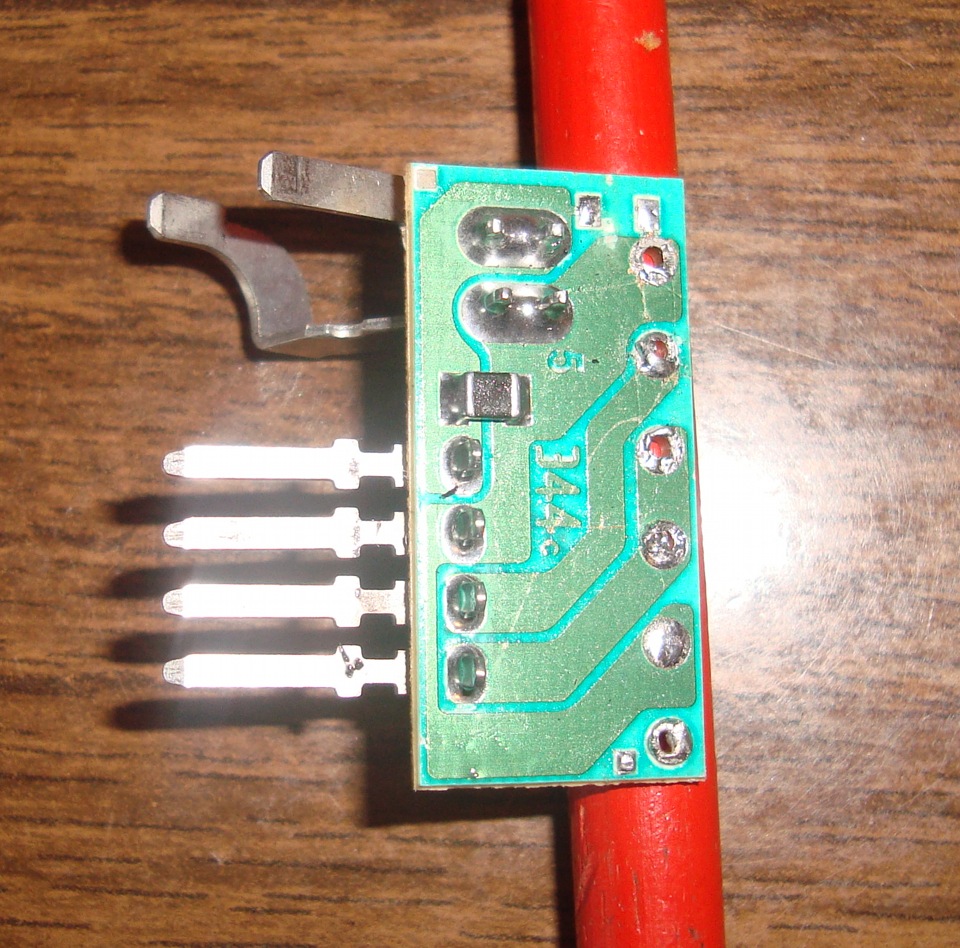

вытащить плату с микриком как чтото держит
Добрый день!
Расскажите а как Вы вытащили плату с микриком?
Там же проходит ось замка через микрик?
У меня тоже Корса Д, свет не горит. Хочу заменить микрик, но как вытащить платку с ним ума не приложу. Расверлить замок не вариант.
Здравствуйте)
честно говоря, я всех нюансов не помню. Я снял замок, разобрал его(пластиковая крышка на защелках, там перепутать невозможно). главное аккуратно разбирать, чтоб не поломать крепления. Уж больно они хрупкие.
Ну а после разборки особых проблем не испытал (по крайней мере если бы были сложности я бы запомнил, а так — нет))
По-моему там сначала вытаскивается моторчик, а потом уже и плата. Ничего рассверливать мне не приходилось точно)

Вы сначала выпаяли микрик или вытащили плату вместе с микриком?
хм… не помню, но почему-то кажется, что выпаивал прямо в замке, а потом снимал микрик)

Круто ты заморочился с печатной платой!Ибо работа трудоемкая.
Тоже подумывал о пересвете, но смущала подсветка блок кондея, так как это единственное место, где стоят лампы накаливания вместо диодов, а значит выход только один — плата!Поискал на просторах интернета готовый файлики для печати, но вот на Корсу нет.Может кинешь файлик?
да пока еще не готово, времени нет доделать
