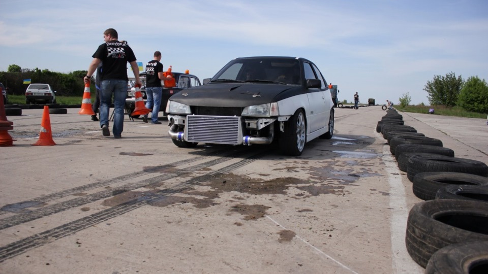

двигател x30xe турбо турбина гаретт 35 на шарико подшыпниках. двигатель розжат металической проставкой под головки.самодельное колектора впуск выпуск мозги январь 5.1 прошыва трс-243 форсунки 850сс. планируемая мощность 500+ поставлен на машыну подрамник вектра а. ходовая от вектра а 2.5v6 торпеда астра ж вот немного фоток
