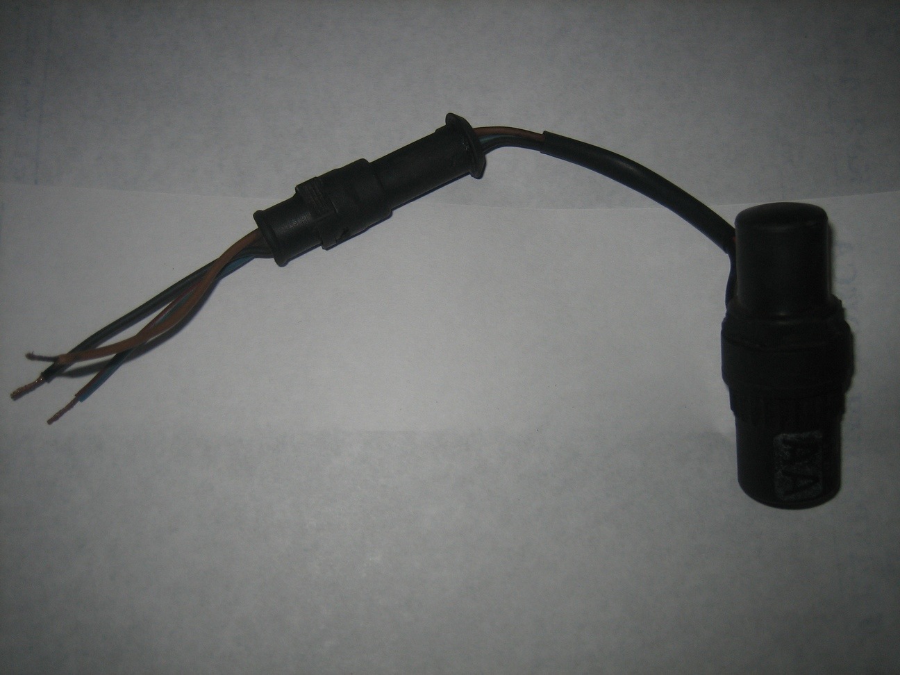

-двухконтактный датчик давления масла
-2 разъема 16 и 26 PIN с проводкой
-датчик скорости

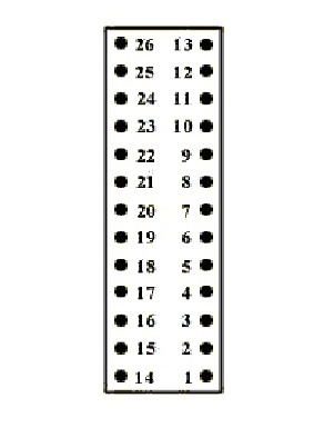

Вот распиновка штекеров 12PIN от аналоговой приборки и 16 и 26 PIN с LCD
12 pin
1 — датчик уровня топлива в баке (черно-синий)
2 — тахометр (зелёный)
3 — масса (коричневый)
4 — дальний свет (белый)
5 — температура двигателя (голубой)
6 — 12V+ (черный)
7 — датчик давления масла (сине-зелёный)
8 — 12+ (черный)
9 — указатели поворотов (черно-бело-зелёный)
10 — вольтметр (бело-голубой)
11 — тормозная система (красно-коричневый)
12 — парковка или ручник (бело-коричневый)
16 pin
1 — поворот левый (черно-зеленый)
2 — не используется
3 — парковка или ручник (бело-коричневый)
4 – тормозная система (красно-коричневый)
5 — не используется
6 — АBS (коричнево-желтый)
7 — открытие дроссельной заслонки
8 — ремень безопасности
9 — +12V питание (черный)
10 — свечи накала дизельного двигателя
11 — неисправность электроники (сине-коричневый)
12 — повороты прицепа
13 – включение наружного освещения (зелено-серый)
14 — дальний свет фар (белый)
15 — масса (коричневый)
16 — поворот правый (черно-белый)
26 pin
1 – вольтметр (бело-голубой)
2 — не используется
3 — регулируемый вход реле освещения дисплея (зелено-серый)
4 – датчик уровня топлива (черно-синий)
5 — питание +12V (черный)
6 — не используется
7 – тахометр (зеленый)
8 — не используется
9 – масса (коричневый)
10 — масса (коричневый)
11 – масса (коричневый)
12 — сигнал датчика давления масла (желто-голубой)
13 — не используется
14 — не используется
15 — +12V провод питания (черный)
16 — +12 V управляющий сигнал на реле освещения дисплея (зелено-серый)
17 — датчик температуры двигателя (голубой)
18 — не используется
19 — не используется
20 — не используется
21 — спидометр (красно-черный)
22 — датчик давления масла (сине-зеленый)
23-26 не используется

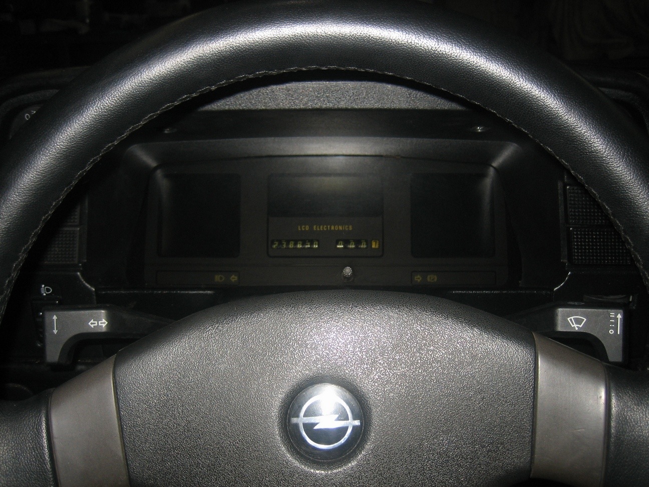

Имея такую распиновку, подключить приборку не так уж и сложно, если Вы на ты с паяльником. Мне было тем более легче, т.к. была проводка и оставалось только соеденить все по цветам, и подключить датчик давления масла и скорости.
Только заставили попотеть лампы индикации включения указателей поворотов.На LCD приборке они раздельные, а на аналоговой они совмещены на одну лампочку. На украинском кадет клубе вычитал что левый поворот (черно-зеленый) цепляется на черно-зеленый провод идущий к кнопке аварийки, а правый поворот (черно-белый) цепляется на черно-белый провод идущий к кнопке аварийки.Регулировки яркости подсветки приборки не делал, потому что посчитал это лишним, позже возможно сделаю.
После того как все заработало моей радости не было предела! LCD приборка очень информативна и удобна в чтении показателей.

Вопрос по датчику давления масла: У меня точно такой же как на фото, вот первый вопрос, как я понят, то один выход с датчика сажается на 26пиновый разъем pin22 (аналог pin 7 родного штекера, это как я понимаю на сигнальную лампу ), а вот куда второй провод подключать от датчика(который идет на шкалу). И какой куда на самом датчике? Если вспомнишь, буду очень благодарен за помощь.
Все верно, один на лампу, один на шкалу. Оба в 26 пин разъем (22 и 12 пин соответственно). Тот, что с клемой на фото идёт на лампу 22 пин, тот что просто с гаечкой на шкалу 12 пин. Вроде так.
Да такой идет на все лцд, кадет, вектра, сенатор итд
Санек, номер датчика есть…чет он на опелевский не похож, покрайне мери ОВА/калибра…
Это опелевский точно, а с номером не помогу, он на машине стоит и лазать туда смотреть пока некогда
подскажите, как подключить датчик давления масла? у меня на бальшую клемму идёт разъём с косы, а мелкая клемма пустая
