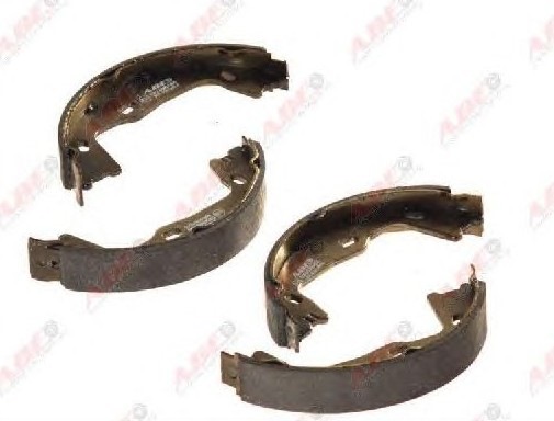

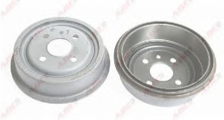

В общем, задние тормозилки явно начали становиться хуже, ручник держал плохо и, я понял, что финиш близок, пока на прошлой недельке при резком торможении педаль полностью "ушла"… Остановился, осмотрелся — жидкость течет… Всё ясно… Приехал на место дислокации, разобрали — вывод: барабаны и колодки не что чтобы вхлам, а давнооовхлам… да ещё и один цилиндрик — трупик… Цилиндрик купил в соседнем магазине втридорога, чтоб хоть быть "на ходу", торм.жидкость, шайбочка, чтоб колодки распирало :) и пару дней поездил… Сегодня Получил Новые барабаны и колодки ABE (цены упущу, т.к. у меня "свои" цены). В ближайшие дни все будет заменено.

как определить ширину барабанов? (всмысле как узнать какие мне колодки нужны)?
узкие колодки по ширине примерно 3см, а широкие что-то около 5
всмысле барабаны? или сами колодки?
колодки
а по барабану как узнать какие надо? как его померять? я уже даже на форуме спрашивал но никто не ответил(((
барабан просто снимается и ставится другой :)
а когда снял — видишь колодку)))
чтоб снять барабан, зачастую нужна отвертка и молоток))) дело нескольких минут
я не хочу снимать барабан. я хочу померять его снаружи и знать какие колодки туда надо
не уверен, но так может не получиться…
но, скорее всего у тебя узкие. хотя, снятие барабана заняло бы у тебя минуты 2 максимум :)
AntonioPereira
Узкий барабан — порядка 5см толщина, широкий — 7см. Не гадай на кофейной гуще, сними и померяй ширину колодки.
