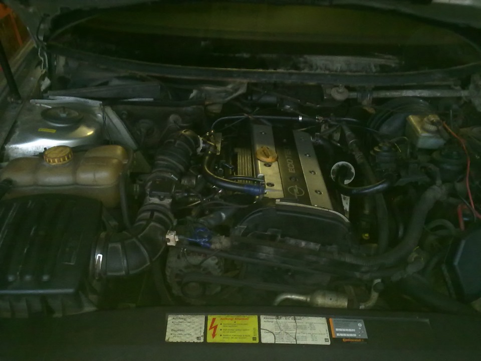

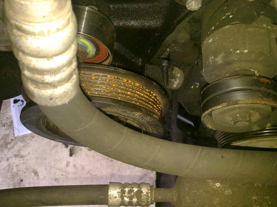

Итак, на этих выходных пыжанул и дособирал таки мотор %) Особо про сборку то рассказывать нечего, всё в обратной последовательности разбору, болты тянем с указанным в автодате моментом и т.д.

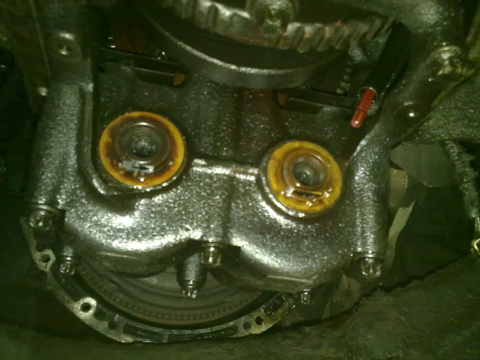

Уточню разве что момент, касаемо валов балансира. Как известно — блок балансира ставится не абы как, а регулируется. Если производились работы на КВ (снятие, проточка и т.п.), то требуется измерение зазора между шестернями балансира и шестернёй на КВ и подбор соответствующей прокладки, коих дохрена в любом автокаталоге с огромным диапазоном толщин. Так как я КВ не снимал, то просто выставляем правильную ориентацию валов. Ставим 1 горшок в ВМТ. На блоке балансиров поворачиваем валы так, чтобы фаски на торцах валов были ориентированы вниз и стояли на одной линии. Затем от руки притягиваем блок к мотору и крутим КВ, дабы убедиться что шестерни вошли в зацепление и регулировка не сбита. Ежели сбилось — повторяем снова до тех пор, пока не будет всё как надо :)

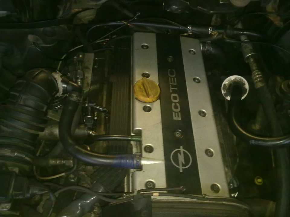

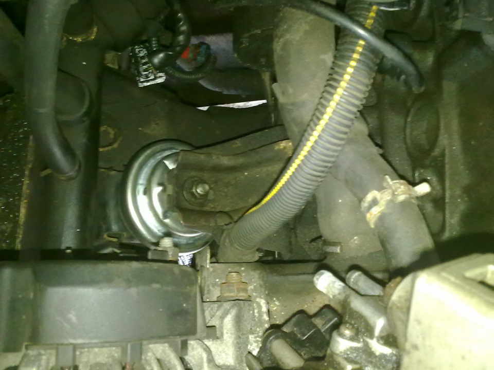

Особый геморрой при сборке доставил обломавшийся болт крепления клапанной крышки (благо в гараже был найден почти идентичный болт нашего производства) и обломившаяся шпилька крепления дросселя. Был найден болт с аналогичной резьбой, срезана часть без резьбы и остатки вкручены в качестве новой шпильки %)
Также очень много матерных хороших слов было высказано в адрес прокладки приёмной трубы. Сначала я её потерял и после долгих безуспешных поисков решил затянуть без неё. Затянул. После всей сборки движки стал прибираться на столе и под кучей инструмента прокладка нашлась -_- Русский могучий мат, откручиваем приёмную, подставляем прокладку, прикручиваем обратно.
Завтра куплю масляный фильтр (совсем про него забыл %) ) и залью масло и антифриз. Видео старта будет иметь место быть))
Ну и несколько фото с гаечного ключа на 24

Что значит "пыжанул"? Может пыхнул? :) А вот изолента на вентлиции картера это не хорошо, трубка эта недорогая, можно и новую заказать. Кстати глядя на это подумал, что если мотать черной изолентой, то будет не видно.

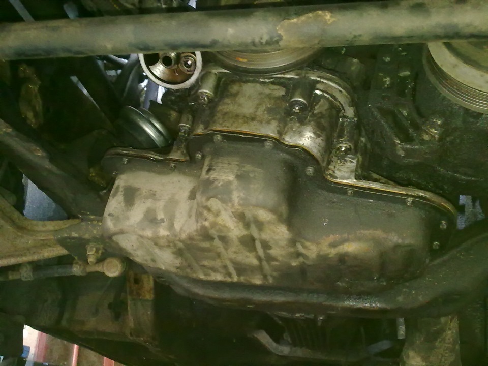

Увидел хоть как большой поддон выглядит. У меня точно не такой.

А чтобы поддон снимать, отворачиваешь одну опору и домкратишь?

Изолента там норм. Там шланг треснул с самого края немного, замотал чтоб дальше не расползлось. Белое на гофре — гермет. Трещина была.
Заводиться буду сегодня, когда с работы приеду и жижи залью. Откручивать надо обе опоры. Домкратить надо сильно. Чтоб снять верхнюю секцию — так вообще поднимать надо до того, пока КПП в кузов не упрётся и опору правую снимать полностью. Иначе не вылезет
