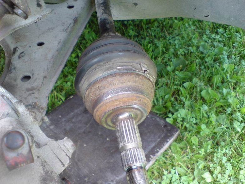

Началось всё с того, что загорелась у меня лампа АБС, первым делом я начал грешить на обрыв провода, но никакого обрыва я не нашёл… Покурив форум я определил поломку, а точнее это злощастное кольцо АБС, или как ещё называют гребёнка АБС… Что самое обидное, это менять целый шрус из-за этого кольца, так как кольцо найти нереал, можно было бы выточить, но и эта миссия невыполнима… В общем не стал я ломать голову, поехал и купил Китайский ШРУС, чтоб его… А чтоб потому, что через пар недель я порвал пыльник этого ШРУСа… Вот тут я испытал кайф снимать китайца, если оригинальный снимается в считанные минуты, то китайца я снимал два часа…
Всё бы ничего, но через год у меня лопнуло второе кольцо))) вот это была истерика… Менять исправный шрус на китайца я никак не хотел, поэтому и пришла идея восстановить… Как говорится, попытка не пытка, да и вложения копеечные, поэтому решил его реанимировать с помощью какого-нить клея, предвернулся двухкомпонентный эпоксидный… Конечно если забегать вперёд. то сейчас бы я сварил это кольцо. но тогда это был пробный вариант, который до сих пор работает. уже более полугода…
А теперь всё по порядку…
Снимаем старое кольцо, зачищаем
Вот кстати само колечко, тоже чистим
Клей
Стяниваем кольцо
Обезжириваем и хорошо промазываем всё клеем, далее устаналиваем кольцо
Ждём пока высохнет, часа пол не более, снимаем хомут и наслаждаемся…

Я пыльник когда менял, кольцо это расколол, склеил как показано, но при скорости выше 90 км загоралась лампочка ABS, вообщем взял то место где трещина была капнул сваркой(дуговой), проблема ушла, уже больше года езжу все ОК!
респект. у меня то вообще это была проба пера. готов был к замене шруса. но мне повезло. да кстати на 90 у меня не загоралась)
Починил по этой методике 4 месяца назад, причем с двух сторон. Пока все отлично. Главное что ушли болячки АВС…доволен что обошлось минимальной кровью, а то самих колец нет, а покупать ШРУС как то не хотелось.
