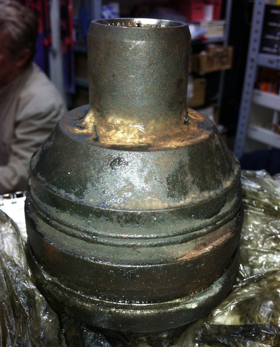

После диагностики встал вопрос о срочной замене внутреннего правого шруса.
Каталожный номер — 16 03 236 Соединение, в сборе, приводной вал передней оси, п/с, внутренний, с комплектом кожухов — цена 14 907,28р.</b>
Такая цена естественно меня не устраивала, начал искать аналоги, но их не было…;(
Опять же в Опель-Альянс где я обслуживаюсь подсказали номер от Опель Калибра, который по внешнему виду и шлицам должен был подойти
И блин О, Чудо — он подошел!
Все поменяли, теперь можно вжаривать=) — кат.номер 03 74 130 — обошелся он мне в 3000р
